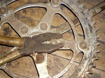

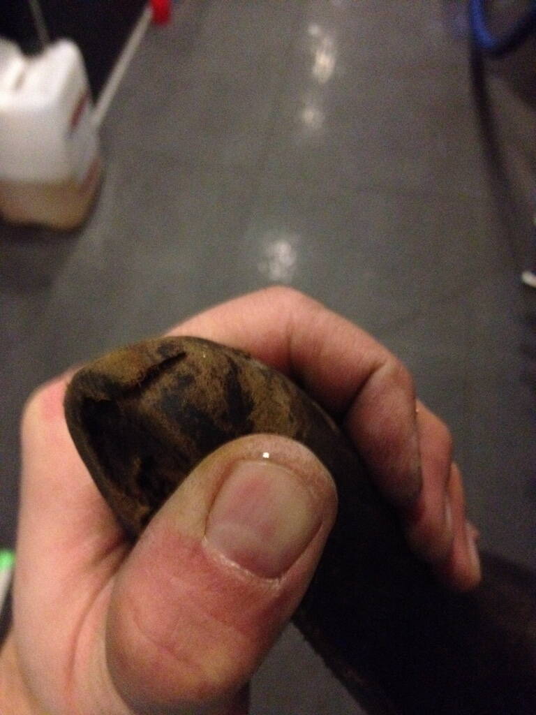

Проблемка нарисовалась- не могу раскрутить один болт в системе.. Прокручивается , падла, вместе с бонкой.. Чего робить?

Там на бонке есть шлиц типа под специнструмент - раздолбан? Если да, то можно попробовать ухватить плоскогубцами
DSCI0317.JPG [ 103.89 КБ | Просмотров: 1447 ]
Кстати, на системе на фото внешние бонки так хрен ухватишь - они утоплены. Ну у Вас вроде все торчать должны.
И ещё кстати, эту систему я намерен восстановит в лимонке и уверен в успехе. Вся эта кака - внешняя ржа, поверх хрома. Хотя вид страшный.

Бонки утоплены! Через "йобтваюмать" не выходит. В шлицы упирался всем что туда упирается, так что теперь раздолбаны . Высверливать его чтоли..

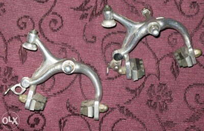

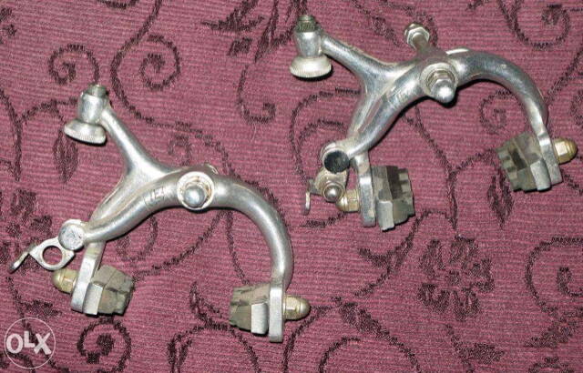

А вот такие тормоза встанет на старт? Чем они лучше /хуже? Не конкретно эти,а подобные. Или они сильно громоздкие?
ImageUploadedByTapatalk1423374866.865444.jpg [ 391.23 КБ | Просмотров: 1431 ]

КОНКРЕТНО эти как раз от позднего стартона, на котором наклейки "Спорт", такого:
download/file.php?id=312513&mode=view/18.jpg
download/file.php?id=312512&mode=view/2014-07-03_19-38-01_543_1.jpg
Понятно, устанавливаются и работают без проблем.
Достоинства - они проще, значит теоретически надёжней и в них меньше механических потерь в приводе. Деталей меньше навешано, выглядят изящней тех, что с центральной тягой. Немного чётче работают.
Недостаток - теоретически иногда может сложно настраиваться ОТПУСК тормоза - типа одна колодка не отходит. Ну это из-за дефекта пружины.
Практически, когда вижу вживую такие тормоза, интересуюсь - как оно. Никто не жалуется.
На один из строящихся велов у меня такое приныкано - хочу именно это ставить. И по дизайну, и из-за ХВЗшности (для чистоты арийской крови), и.. ну не жалуются же.
А ПОДОБНЫХ (с виду!) дохера разных марок и все разные - со своимми плюшками и тараканами. Например очень похожи от позднего туриста (там плюшек нет - одни тараканы). Их часто путают.
Вот тут немного о тормозах ХВЗ, про такие - в конце: viewtopic.php?f=31&t=185604&start=15#p1329415

Пробовал такого типа. Переднее оказалось тяжело настраивать, так как рубашка по сути мешает отводу лапки. Пришлось играться с длинной рубашки. Теперь высоту руля так просто не поменяешь.
Не ну понятно, что тяжело относительно, просто тяжелее чем с клещами. Может от того, что на фиксе ручка возле выноса и рубашка короткая, с классической ручкой возможно будет по другому.
У меня подобные, только намного старше. Проблема с неравномерным расхождением клещей есть. При настройке приходится искать нужную степень затяжки гаек, чтобы и не болталось, и расходилось.
Все тонкие шайбы проложены, контргайки есть, все промазано.
Спутник В-34 1963 г.
Турист 153-411 1977 г.

:D Короче, если они достались бесплатно или за вменяемые 30 грн/шт - можно ставить

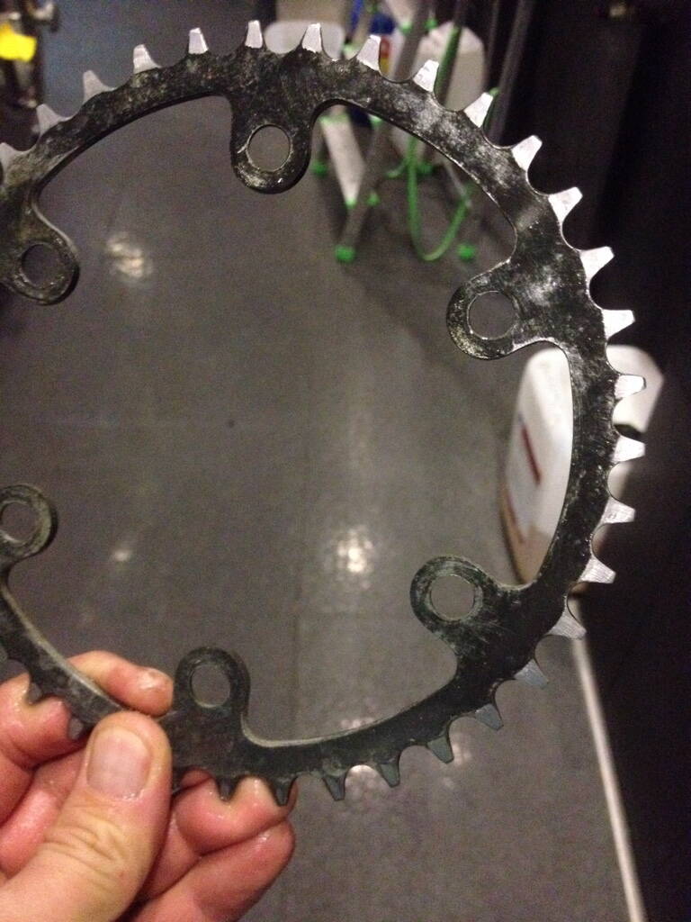

Печаль беда.. Чего с этим делать?
ImageUploadedByTapatalk1423650741.214890.jpg [ 262.21 КБ | Просмотров: 1298 ]

Малая звезда не хромированная
ImageUploadedByTapatalk1423655587.101484.jpg [ 295.24 КБ | Просмотров: 1286 ]
