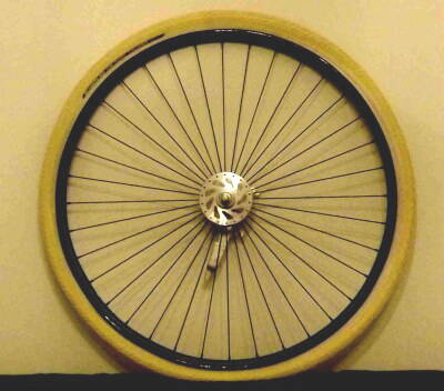

Високий фланець на передній втулці це сЄкЄс ! Я навіть не уявляю, як може бути по іншому :roll:

Слишком много спиц для радиалки.

полностью согласен! сэкэс)
но я буду собирать на этот велосипед 4 колеса. два с высоким фланцем, зад "торпедо". два с низким фланцем и без свободного хода (слово "фикс" не нра). На последний вилсет пойдет передняя втулка Campagnolo Record
заднюю найти не удалось. Заказал. Будет копия кампы made in Ukraine))) сам корпус и ось точим, чашки, конуса и пыльники от шоссейной Gipiemme. Ведомая звезда, кстати, вместе с контргайкой тоже made in Ukraine)) потом залью фоты.

Та це колесо мій "технологічний провал" :facepalm: , я запостив цю фотку як приклад високого фланця.
Baboshko, :yes: слідкую можливо твій досвід мені пригодиться :wink:

Толще ось - правильно. Тонкая при езде будет играть больше, а это плохо для ресурса подшипников.
И не забудем - старые спорт велы обслуживались после каждой поездки, а современные? И материалы, и конструкции стали понадежнее.

Kirill Yevtushenko писал(а):
Бегущая Черепаха
Чё эта? :shock:
Лажа провал там в том, что радиальная спицовка не держит крутильных нагрузок, и втулочный тормоз - хоть барабан, хоть диск, такому колесу противопоказан.
Я видел такое колесо, не скажу, кто его собрал, чтобы не позорить механика. Нет, конечно, это был не Шелдон. Мы с другом осмотрели велосипед. Он держал передний тормоз и давил ногой на педаль. Спицы на заднем колесе заметно изменили свое положение, сначала поскрипывая, а потом и звеня как плохо настроенные струны электрогитары, когда музыкает проводит пальцами по грифу, по мере вращения спиц в отверстиях фланца.
http://caravan.hobby.ru/materiel/wheelbuild-ru.html
