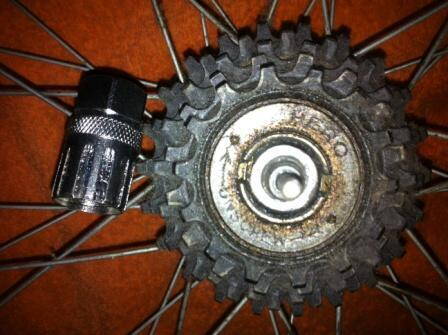

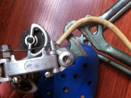

1) Фото системы, задней перекидки и пятерика выкладываю. Вопрос в следующем:
а) Думаю о установке более легкой трещётки, я в принципе использую максимум 3 звезды, в остальных не вижу смысла. Есть ли подобные трещётки вообще в природе или придётся смирится с пятериком ?
б) Совместимы ли современные скоростные цепи с моей системой, что-бы её (систему) не угробить, и древним пятериком или лучше пятерик заменить?
2) Купил тормозные ручки с тайной подводкой тормозных тросиков, то есть снизу внутри резинового чехла, хочу просверлить отверстия и провести торм. тросики внутри барашки (руля), наверняка эта мысль не нова и кто-то подобное уже делал, буду признателен если поделитесь опытом, на что требует обратить внимание и т.д.
3) Посоветуйте правильную (цена- качество) обмотку на руль, хотел сначала камеру под низ установить, в качестве виброгасителя :wink: как описал Евгений 76, если не ошибаюсь. Но нет в наличии пробитой б.у. таковой, а специально под это дело новую камеру покупать и резать, как то "не по понятиям" :lol: Поэтому остановился на мысли с термоусадкой под низ обмотки, которая тоже была здесь на форуме кем то описана. А может она и вовсе не нужна в зависимости от качества и толщины обмотки.
В общем буду признателен за полезную информацию касательно изложенных тем. :yes: :wink:

Пятерик у вас практически нулевый. 6-7 скоросная цепь должна пойти, ну надо мерять на месте :smile:
Руль не сверлите!!! Тросики проводят под обмоткой!
А термоусадка ни разу не мягкая. Пластик-с...

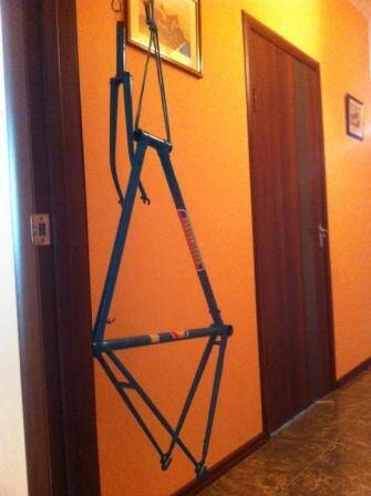

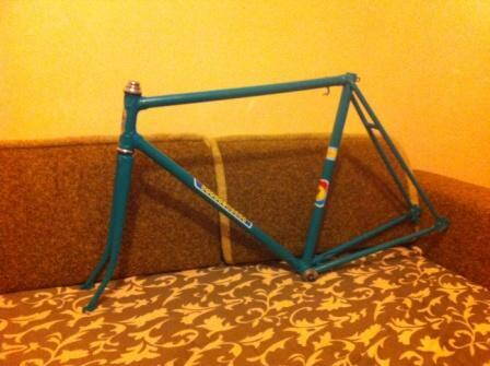

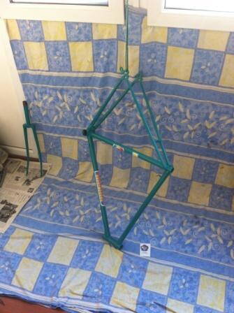

Не так быстро как хотелось - движусь к поставленной цели. Мечтаю о собственном гараже и читаю больше чем пишу, так как относительно не опытный в этом деле и предпочитаю больше узнавать, нежели "ляпать" в чём не компетентен. :lol: Но благодаря форуму и опытным отличным советчикам, которые не поленились изложить свой опыт в многочисленных постах кое-что началось получатся.
Уловил момент, когда жена с ребенком была на море и восстановил ХВЗ-шное седло, наклеил деколи и вскрыл лаком раму с вилкой на балконе. Долго потом проветривал квартиру от различных запахов, одна морилка чего стоила, но результатом доволен, реально как новое.
Рама СШ после очень детального, скрупулезного обследования выяснилось что окрас рамы был не родной, а прокрашенный поверх родной и вскрытый лаком, да и к тому же не очень качественно ( потому что наблюдались вздутия под верхним слоем краски в некоторых местах). Поэтому было принято не "ЛЕГКОЕ" решение полного перекраса за основу взят оригинальный цвет рамы.
Карета и вилка с рулевым, собирались по всем предписаниям "Кроко-науки". Во внутрь кареты подобрал гофрированный шланг, который отлично подошел по размеру, упирается в чашки кареты не задевая шары отлично предохраняет от загрязнения внутри каретного узла. Получил моральное наслаждения от того как все красиво сложилось, как на заводе :lol: Нашел очень удобным использование водопроводных резиновых колец разных диаметров в качестве пыльников: под нижней чашкой рулевого, где шары прям с улицы видать (если приглядеться конечно :ROFL: )В идеале было бы проточить небольшую канавку для фиксации данного пыльника, такое где-то я читал и видел, но это оставлю пока на потом, посмотрю как эта конструкция будет ходить, вроде сидит плотно... Также на валу каретки поверх, описанной здесь термоусадки, и аналогично на втулках колес, визуально мне очень нравится, термоусадка защищает от пыли, грязи и воды, а резиновое кольцо надежно фиксирует данный пыльник.
Прочитав почти весь пост про обмотки передумал сверлить руль под тросики, буду что-то мудрить с кожей.
В общем наслаждаюсь процессом складывания взрослого конструктора и нахожусь в постоянном поиске качественных комплектующих. :wink:
P.S. Жена в шоке на балконе нет свободного места, я пока держу оборону :jedays: :Rose: :dance:

Седло классно получилось.
Что- то мне Ваша малярка не нравится. Выглядит-то оно краство пока... Какие материалы и технологии? Из чего надписи, они что - тоже под лаком? На сколько дегег попали?
