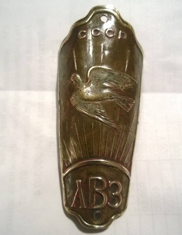

Як зміг почистив від фарби і полірнув шильдик. Голуб на ньому здається був з заводу з претензією на білого. Розчинником змиються оті червоні вкраплення фарби, що не зчистилась? Залізячча все вже відпіскоструєне. Жду, коли можна буде забрати з покраски. Що скажете про Кенду? На перший раз для примірки підійде? Не зовсім наче пласмаса. 47Х622 з напівсліковим малюнком.

шикарний шильд :yes:
і про кенду нічого поганого не чув, сам зараз катаю на кенді, але правда на мтб

Очень красивая эмблемма.
