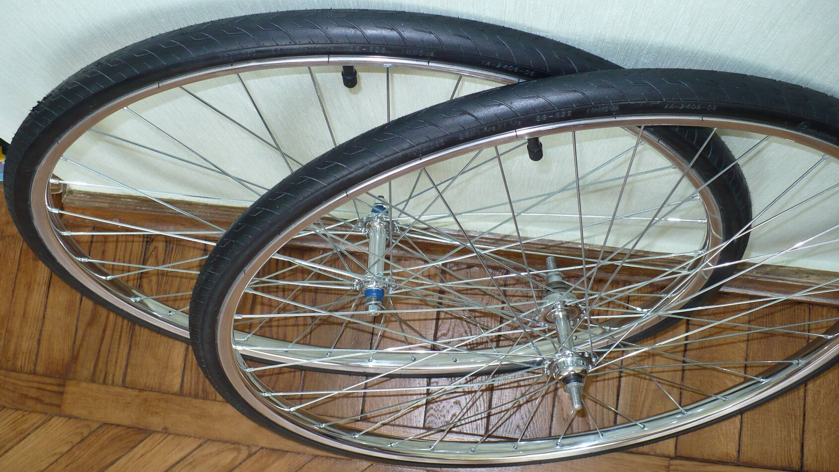

Выбор был небольшой. Купил все-таки Innova 622x28. Рекомендуемое давление 60 psi/4,1 bar. Максимальное - 100psi/6,8 bar. Нашел по 135 грн. Плюс две камеры Innova 622х25-32 по 55 грн. На туристовских ободах, накачанные до рекомендуемых 4 bar, реальная ширина не 28, а 29 мм.

Обода серьезно отполированны, респект.
Но повторять эту операцию больше не буду. Не стоят туристовские обода затраченного времени и сил.
Когда спицевал, пришлось менять несколько ниппелей (некачественные попались). Менял по одному. На форуме уже говорили о таком - убрал (сломалась) одну спицу, и все колесо разбалансировалось. Теперь убедился в этом на своем опыте.

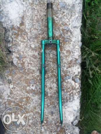

Нашел в продаже такое:
vilka-hvz.jpg [ 28.72 КБ | Просмотров: 2215 ]
Не могу понять, от кого вилка? У Туристов чуть не такие шли. Стоит взять на замену моей травмированной?

 Заголовок сообщения: Re: Просто "Турист"
СообщениеДобавлено: 07.09.2015 17:04
Ну если болт хром - почему нет? Кстати, НЕхромированных их чё-то почти не попадается, разве что постсоветские.
Вилка может быть от украины начиная от середины 80-х.
 Заголовок сообщения: Просто "Турист"
Вилка от Спорт/Туриста позднего.
Если болт в хроме, то какие проблемы.
Продавец сказал, что от Спорт-Шоссе. Слабо верится.
Вот это больше похоже на правду.
СообщениеДобавлено: 07.09.2015 23:32
НЕ шоссейная однозначно. Хотябы по ушам для багажника.
Ну у туриста (или спорт-не-шоссе :D ) вроде это место другой профиль имеет (года до 80 - 100%, но и более поздние тоже, хотя могу ошибаться)
vilka-hvz.jpg [ 8.46 КБ | Просмотров: 2172 ]
Да и вообще корона больше всё-таки на украиновскую похожа.
Но то лирика. Подходит-не подходит нужно смотреть по геометрии viewtopic.php?f=31&t=252292&p=1458333#p1457829 , причём про рич и высоту стакана даже не упоминаю - это само собой.
Именно это место и меня смутило.
Длина штока подходит. Рич просто на вилке не померять же.
Завтра попробую купить.
СообщениеДобавлено: 08.09.2015 00:01
Костя, это точно вилка от Спорта/Туриста середины 80-х, на короне в районе отверстия под тормоз плоская площадка, да и деколи на плечах от Спорта/Туриста, кронштейны под передний багажник у меня таких два 84 и 86 года.
СообщениеДобавлено: 08.09.2015 08:48
HENK75
Ага, уже на жёлтом корона не такая, как на более ранних, как я привык... Ну тогда норм.
Mixal
Совсем для очистки совести приложите её потом в профиль к родной.
