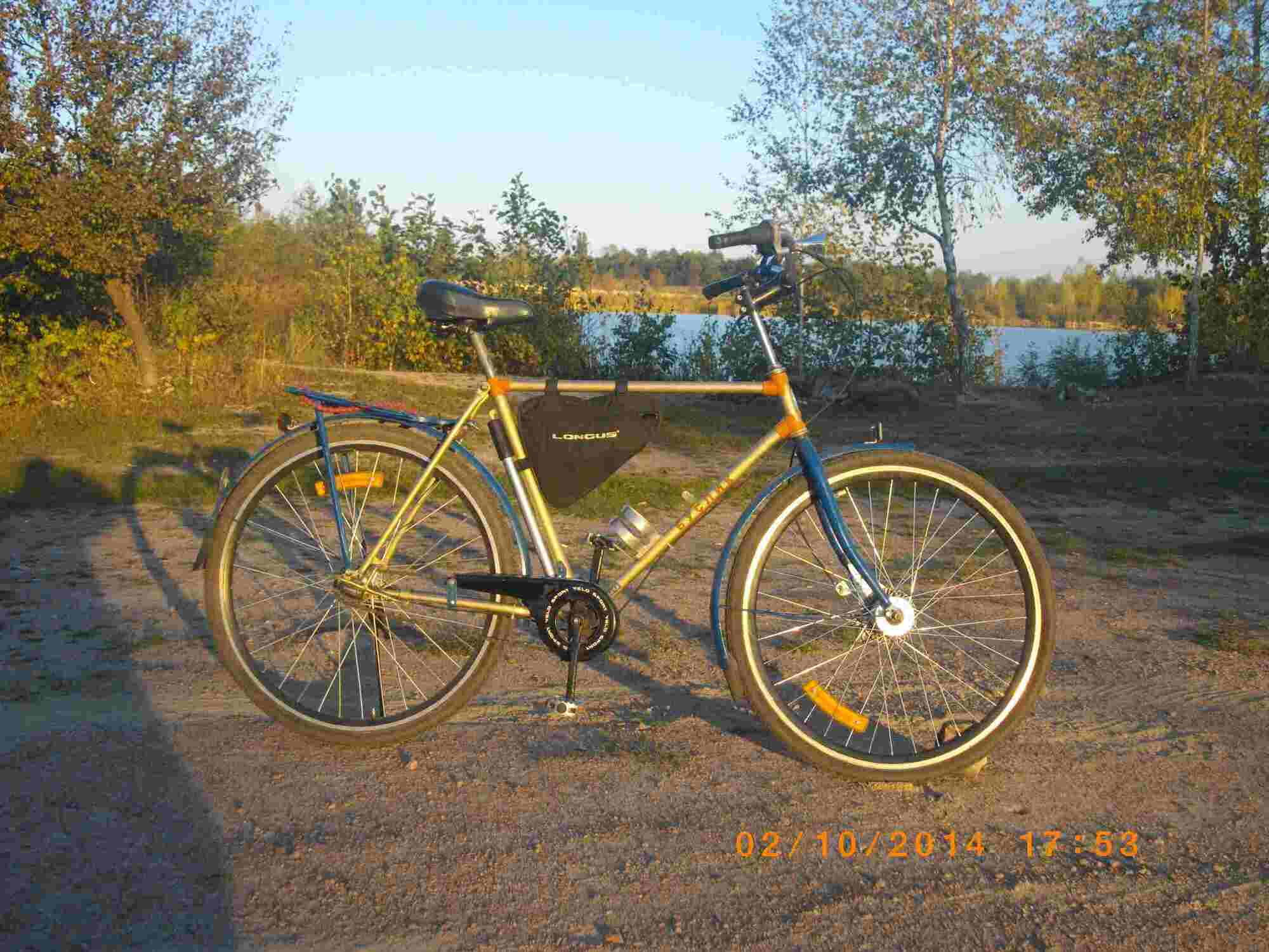

Налицо классическая "подростковая" ошибка, когда хочется быть оригинальным, но не понимаешь, что творишь. Просто ослабь хомут руля и опусти ручки пониже, чтобы края руля немного вниз смотрели.
Рукоятки не только приблизятся ближе к седоку, но и станут в анатомически правильное положение, после чего уже ничего болеть не будет.
И фото, фото давай...
Вот как здесь.
IMGP1404.jpg [ 291.59 КБ | Просмотров: 1879 ]

Поднятие "рогов", тобишь рукояток приводит к выворачиванию кистей рук, запястья устают просто мгновенно. А штырь всё-равно нужно искать, это всё в силе. тем более, что форма руля такая, что упустив рукоятки, приблизим руки.
Dj.Sator писал(а):
А это еще к тому же то положение где он не сворачивается в дугу на лесных тропках. А то оригинальность, оригинальность
Что вы там с ним делаете, что он на тропках сворачивается? Может, хомут слабый или широкий, тогда подложить чего..., а может просто руль говно и нужно купить какой-нибудь получше? Про оригинальность не знаю, но думаю, хозяин велосипеда в погоне за этой самой "оригинальностью" и вывернул рукоятки.
Dj.Sator писал(а):
Кстати а с таким выносом как у вас на фото удобно?
У меня руль такой, что углом расположения рукояток и его высотой я доволен, но обнаружил, что рукоятки слишком близко расположены. Лично мне сильно вертикальная посадка не нравится. Регулируемый вынос дороговат, а длинный от дорожника - страшен. А валялся дома этот вынос от ашан-МТБ, поэтому сколхозив гранату, поставил вынос. Очень удобно.
