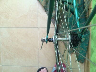

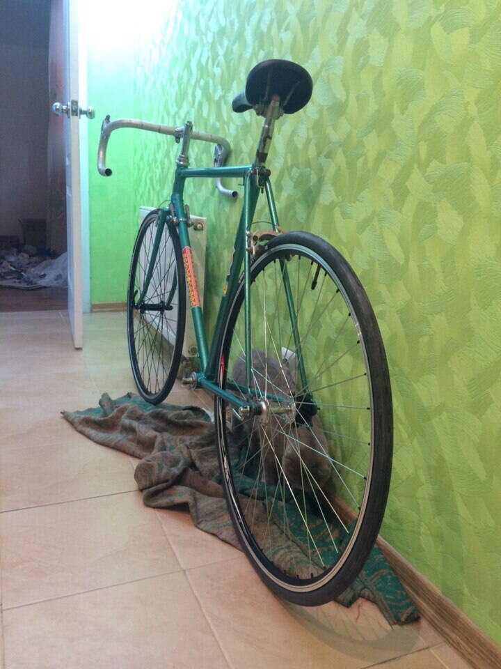

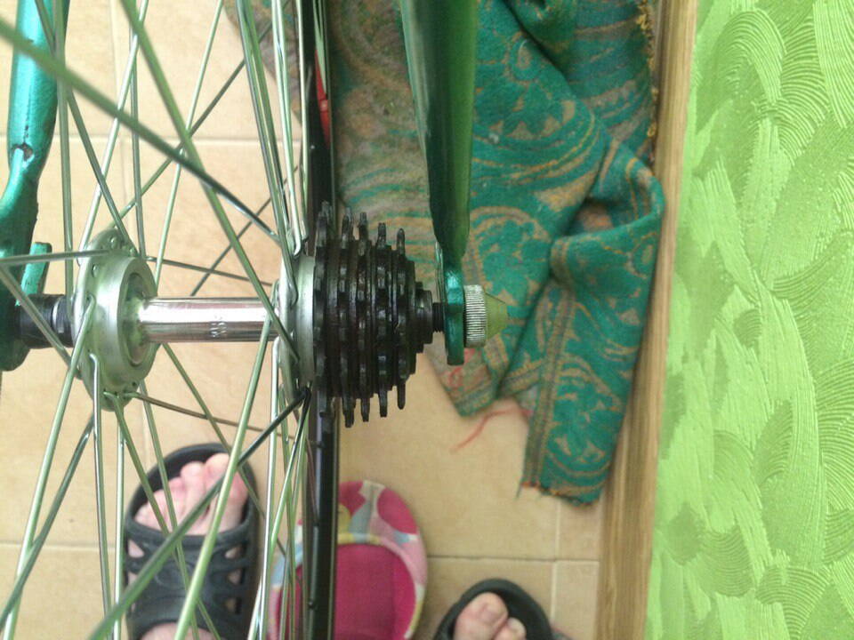

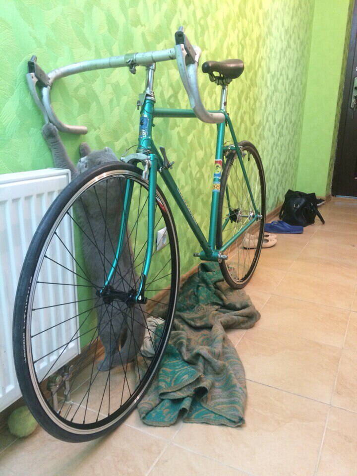

Осталось совсем немного: купить шайбы на клинья системы(хз где взять такие, был на базаре и в магазе метизов - нету), взять у знакомого мастера на пару дней кусачки и провести тросики, ну и поставить систему, переключатели, цепь и все это дело отрегулировать.
Так же вопрос, не знаю, найду ли на него ответ в руководстве: натяжители цепи закручивать до упора или на половину?
OadbJWMBSuk.jpg [ 159.19 КБ | Просмотров: 1803 ]
ZloFW0ltsPg.jpg [ 142.19 КБ | Просмотров: 1803 ]
А, колодки еще будут BBB Road Stop, надеюсь без проблем станут на мои тормоза,и обмотка руля белая Deda Mistral. :biker:
UPD. Приунывший подсидел замотаю изолентой.
UPD2. Кажется, надо поровнять дропы.
p4pWLAnuEWM.jpg [ 177 КБ | Просмотров: 1796 ]
QkfSFMR7yc8.jpg [ 139.98 КБ | Просмотров: 1796 ]

Интересно, состояние задних дропов(на фото) нормальное, или надо ровнять? Мне просто кажется, что они такими и были, а не погнулись от эксплуатации.
 Заголовок сообщения: Re: ХВЗ 155-411 "Старт-шоссе ", 84 г.в., №50
СообщениеДобавлено: 19.07.2015 20:59
Сообщения: 6025
Зарегистрирован:23.05.2013
taras_antares
Дропы кривые с завода и их надо ровнять, чтобы были параллельны.
