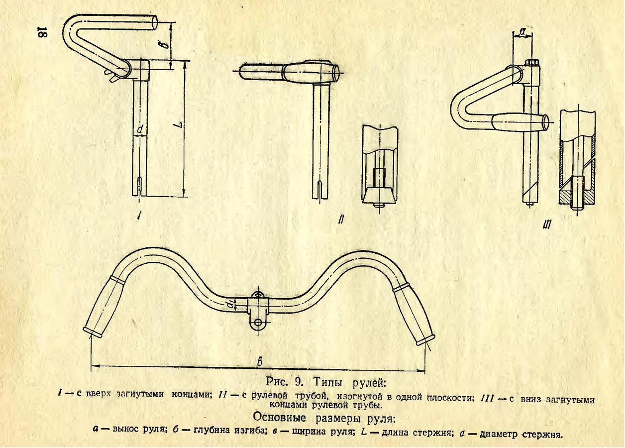

И подскажите руль правильно стоит или перевёрнут???
СообщениеДобавлено: 27.04.2016 18:04
Kostya Nosov
Ух ты, какой приятный коллекционный экземпляр :good:
Руль правильно стоит. Но перевёрнут :D Официально правильно так и так - в зависимости от потребной посадки:

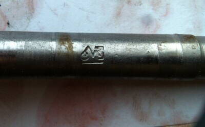

Всем доброго вечера! По случаю приобрел для своего Спутника торпедовскую заднюю втулку, вот с таким клеймом на оси. Что это за производитель и какое качество?

Kostya Nosov
Спасибо! А по его модели не чего не скажете?
СМЗ - Саранский механический завод. Детали с таким клеймом, конечно, можно частенько встретить на велосипедах ЗИФ/ПВЗ, но для меня вопрос открытый, до какой степени такие детали оригинальные на велосипедах, ведь в тот период Пензенский завод им. Фрунзе устанавливал на велы детали с характерным для него клеймом (в виде велосипеда).
А качество, как у всего советского, т.е. лотерея и чем более поздняя деталь, тем более эта лотерея проигрышная (но априори качество ниже, чем у того же ММВЗ и ХВЗ).
Моя "коллекция" стаканов задней втулки с таким клеймом :D Изображение
