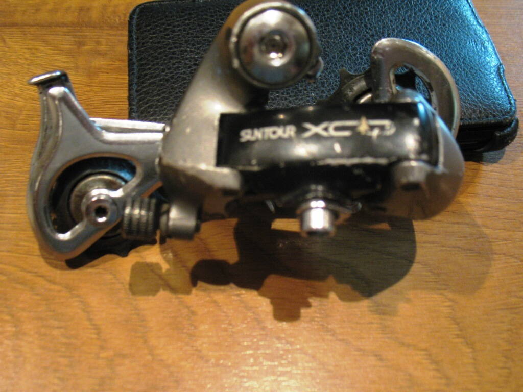

Сегодня коллега, с нашего местного форума отдал массу деталей, оставшиеся после апгрейда шоссера BIANCH, пару колёс, (переднее двойное пистонированное, выглядит очень годно, похоже родное) и в том числе задний переклюк, (похоже родной, всё 4 оси сталь, люфта нет)
Вопрос дилетанта
1.Подружится ли это с цепью СШ
2.Будет ли это работать с манеткой СШ
Прощу прошения за фото.Надпись SUNTOUR ХC(стрелка) С(развёрнутая)
Внешне внушает, тяжёлая сталь вкруговую

С цепью может не подружится, с фрикционными манетками дружить будет.
А, если колёсики(шестерёнки) поменять?, кстати они новые на ХВЗ бывают, где? Ибо на родном переклюке они обе убитые.

СообщениеДобавлено: 07.11.2015 10:40
Бывают, в Сокольниках 10 павильон, насколько это полезная информация не знаю.

Проблему типа узкая рамка переключателя - широкая цепь в определенных случая можно решить шайбами между рамкой и роликами.
А если уж менять ролики, то хороший кандидат ролики ВВВ. Промподшипники, а главное в комлекте идут специальные пластиковые шайбы-прокладки разной толщины, для адаптации любых переключателей. Проверено 2 раза, работает.
Для узкой рамки под 7-8ск. цепь может понадобиться болты подлиннее. Один раз просто нашел от старого переклюка, в другой отлично подошли болтики с плоской головкой от флягодержателя.
Насколько хорошо связка Сантур-СШ будет работать на практике не узнаешь пока не попробуешь. Эти переклюки отлично работали с сантуровскими же фрикционными манетками типа power ratchet. В СШ манетках ничего подобного нет. Работать то будет, но по сравнению с родной связкой...

HENK75,Юрий Краев Спасибо, я не про ширину цепи имел в виду, а про то, как цепь сядет на зубья сантуровского колесика.Ладно, будет готова рама, буду экспериментировать

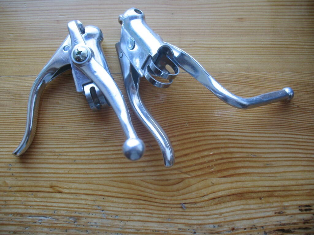

Получил сегодня посылку вот с такими изумительными рычагами от коллеги mk011, за что ему искренняя признательность респект и уважуха :D
Особенно приятно, что ценник в три раза меньше алиэкспресса, так что это почти гуманитарная помощь.Ценю.Только не надо выстраиваться в очередь к нему.Это была к сожалению, последняя пара
