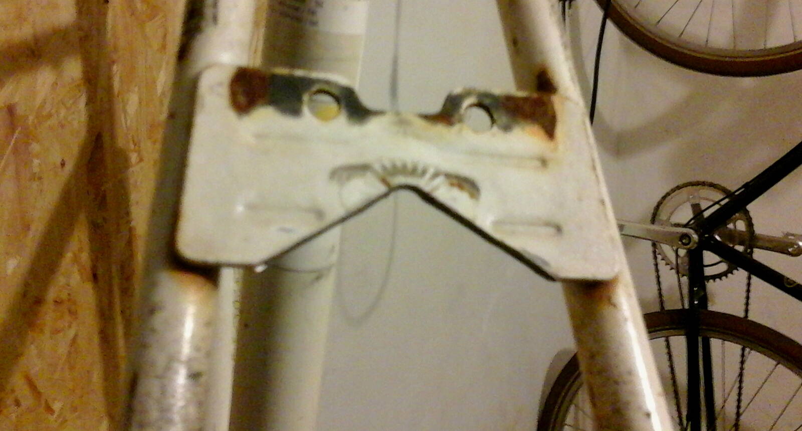

Ну і це я почав експериментаторські знущання над мостиком/пластиною
Ну да, правильно, можно X - образную сделать как на газелях. Почему б и нет.
http://www.classicbikeshop.eu/frame-gaz ... tails.html
А потом перепаять на трубку :D
Может полукругом?

Можно "Х-образный" из трубок, я так делал на "Сестре"

Kirill Yevtushenko да нет, той пластине ничего не поможет, она же формованая с ребрами, т.е. будет видно колхоз.
Мое мнение что лучше перепаять (если это не проблем), но опять же не на мостик, а на красивую ажурную пластину а-ля газель ну или свой вариант. Можно Букву "М" :D

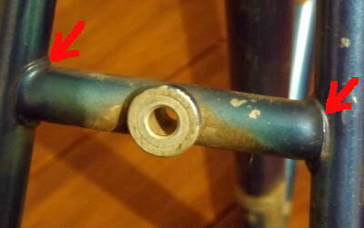

Вот так например это ж не отстой. А трубки это пошлятина уже :D

Найти лазерную резку и на мостике сделать свой логотип или надпись "Brooks"

Это ж туринг - на мостике надо не токмо тормоз (а будет-ли тормоз, это же планетарковел), но и крепеж под крыло, багажник. вопше крепежа многа нада :smile:

Та рама насправді не така страшна :yes: , досить добротна штамповка !
Бееееліннн з тим мостіком :facepalm: , мені ж по суті потрібно буде на нього багажник вішати, те що я там напишу і лобзіком виріжу, видно не буде. Трубчастий не варіант,я ж писав... якщо переробляти то по фірмі !
Або мінімальне втручання, а-ля того, що я зробив чи Кіріл пропонує.
Во :yes:
Тормоза не буде(там в заді барабан стоятиме), крил не буде(не хоче замовник) тому я той мостік так і підрізав. По суті буде тільки кріплення багажника ч.з. планку скобу.
:yes: Ось ч.з. це і підпиляв пластину трикутником (я її ще планую заокруглити), трикутник ліг так, що забрав в себе центральний отвір під краб, крюк крила, але залишив о ці виштамповки... х.з. ідеальнішої геометричної фігури я не придумав.
Давайте народ накидуйте свої думки :yes: стосовно цього вузла, бо як я писав фантазія вичерпалась, а часу не дуже.
Все це викликає суперечливі думки, принаймні поки що...
Раз гововне призначення містка - кріплення багажника, може варто показать той багажник і думать, як міцно і красиво його кріпить? І виходячи з цього коригувать форму містка...

Ось полуфабриакт під іншим ракурсом:

Трубчастий мостик я б робив, при умові повторення ось цих вузлів, а не просто трубка встик з пайкою !
мостик.jpg [ 77.74 КБ | Просмотров: 1390 ]
Тоді вже на паяти в пера, втулки з різьбою для бокового кріплення багажника, ну щоб все по феншую як і повинно бути.

припаять пластину встык с перьями, при этом сделать ее многоцелевой - с крепежом под бигажник,
А еще я где-то встречал, что если не спорт, то типа мостик можно спилить и фсё. не очень верю, но надо поискать.
сделать его малоприметным, а багажник - к перьям
Також про це думав :yes: , викинути його нафіг... А в пера впаяти втулки з різьбою.
Питання №2 воно ж паралельне - є ще нижня планка (мостік штамповка на нижніх перах) він в принципі також необхідний так як буде встановлюватись підніжка (ну як йому стояти, красуватись ?). То чи вартує, паритись з верхнім, щоб залишити таку палюру з низу ?!
