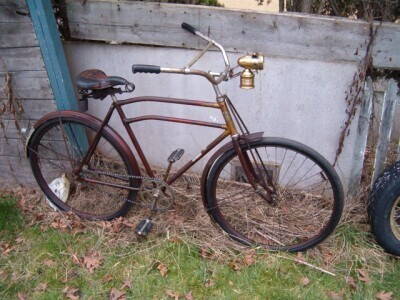

Вот тут я вижу три идеи, именно и идеи, а не качество их исполнения
- псевдокарбидка, явно изготовленная из фары и какого-то латунного цилиндра( с моей точки зрения хорошо)
- перемычка руля(очень полезная вещь, для размещения "панели приборов"
-усиление вилки, безобразное по исполнению, но возможно реально работающее
Сам руль тоже очень подходит по стилю.Да и вообще, вел выглядит оригинально, а одна деталь всё портит

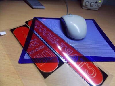

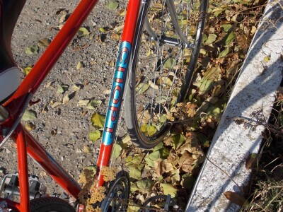

Обещаный мастер-классколхоз с деколями.
1 - После обильного обезжиривания бензином и нанесения грунтовки (эмаль для пола алкидная ПФ-266)
2 - вел был покрашен из баллончика нитрокраской "Серебристый металлик" торговая марка BOSNY в один слой
3 - затем наклеены деколи напечатанные на обычном цветном струйном принтере. Напечатаны они на прозрачной самоклейке, это типа скотча наклееного на другую пленку. Эта самоклейка широко продается в интернете в пачках по 5 шт. А4. Типа пробников. Аккуратно (здесь все надо аккуратно) вырезаем деколь и снимаем с клеевого слоя защитную пленку. Грабли: к клеевому слою руками желательно не касаться (особенно по краям, лучше взять за середину) и к лицевому тоже (к покрашеной поверхности тоже). Потные руки исключены в принципе. Там будут обрезки и на них можно потренироваться.
В нужном месте прикладываем деколь по линии разделяющей ее пополам вдоль к раме. Середина деколи прилипнет а края остануться висеть. Гладким предметом (стеклянная трубка) через кусок полиэтиленового пакетика разглаживаем деколь вдоль рамы начиная от середины и постепенно отступая к краям. Воздуха под пленкой не должно быть. Особенно тщательно работаем на краях.
4 - Покрываем деколь бесцветным лаком из баллончика маленькими поциями давая высыхать в несколько приемов.
Грабли: Лак должен быть тотже что и краска иначе результат непредсказуем. При покраске из баллончика необходимо помнить, что слишком малые порции создают на окрашиваемой поверхности шероховатый налет из капелек краски и глянца не будет, капельки должны слиться а большие создадут толстый слой жидкой краски которая потечет. Если перебощил то раму нужно поворачивать в пространстве не давая образоваться потекам, ацетон быстро испариться и краска загустеет. Но вертеть нужно долго минут 15. Для этого я предварительно забил в подседел в рулевую и в каретку деревяшки за которые можно браться руками.
5 - По форме деколи вырезаем из толстой полиэтиленовой пленки маску, накладываем ее на деколь (защищаем), Удобнее всего закрепить маску можно маленькими магнитами.
6 - Наносим из баллончика один слой основного цвета (у меня красный).
Грабли: те же. + Баллончик дует довольно сильно и может задуть краску под маску и испортить все дело. Поэтому дуть нужно под углом от деколи к раме или хотя бы перпендикулярно. После высыхания острым ножом (бритвой) прорезать между маской и рамой краску иначе при съеме маски могут получиться рваные края.
7 - Покрывам раму многими слоями лака не забывая о граблях.
В результате получим: эмаль значительно лучше держится чем грунтовка, серебристый слой светится сквозь красную краску и придает ей яркости а под деколью смотрится обалденно. Кажется это называется неон.
Фото не передает вполне, в натуре это выглядит гораздо лучше.

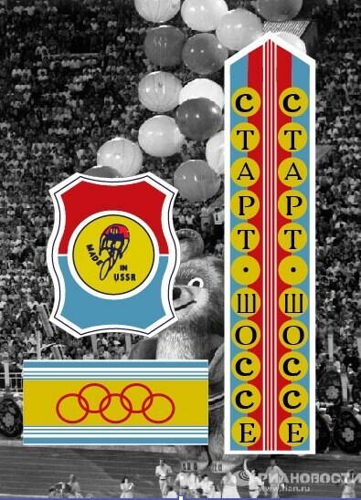

Victor Reshetnjak
спасибо.
1-4пп Вроде всё понятно, может только за исключением -марка, название этой волшебной прозрачной самоклейки?
5-6пп Тут я "поплыл" совсем.Вроде же всё сделали-приклеили ровно, покрыли лаком, пора праздновать.А тут МАСКА!? .Опять ОСНОВНОЙ ЦВЕТ!? Во общем, похоже я ничего не понял
Вроде догадался о чем речь.Нет не мой случай,
-у меня деколь сложная и многоцветная
- рама будет красится в амтомалярке, сразу в основной цвет, поэтому, если эта прозрачная самоклейка воспринимает многоцветность, то 1-4пп, для меня будет достаточно., поскольку вся рама(после наклейки декалей будет покрываться лаком.
Резюме:
1.Печатаю два варианта на прозрачной плёнке на струйном принтере и на непрозрачной плёнке на рекомендованном мне ранее сольвентом принтере.
2.Отрезаю по чистому кусочку и отдаю маляру на пробу.На какой из этих материалов лучше ляжет лак.
Спасибо за подсказку с прозрачной плёнкой

У меня просто не будет времени, на эти манипуляции, как объяснил мне мастер-"красим, подсушиваем феном, клеим, покрываем лаком.То-есть клеить придётся на не до конца просохшую раму, такая вот у него технология, тогда, по его словам, краска и лак образуют монолит.
По скольку пленка - это скотч то наклеить можно и придя домой. А сверху лаком из баллончика.... :D
Да, и пленка бывает белая, зеркальная и золотая.
