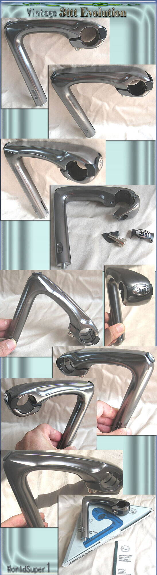

Нашёл вынос, который мне нравится...Цена не нравится...¥ 16850 :facepalm:
http://page13.auctions.yahoo.co.jp/jp/a ... r130966181
Вот тоже не плох,
цена чуть ниже, но всё равно не фонтан, ¥ 12064 , там же:
винтажный вынос..jpg [ 523.85 КБ | Просмотров: 2190 ]
Последний раз редактировалось Кубанец 10.11.2015 09:07, всего редактировалось 1 раз.
Что-то вызывает сомнение прочность такой конструкции - в самой нагруженной части две заклёпочки толщиной со спичку :facepalm:

Вы правы, не заметил этого нюанса. :oops:
Отредактировал, но и сюда вставлю, этот вроде крепче:
Но к такому выносу нужно подбирать уже другой фреймсет. :facepalm:
Вот, по-дешевле уже цена:
