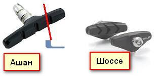

Кстати, ещё и с передним тормозом могут быть проблемы: тормозные колодки могут не пролезть между ободом и перьями.

Дисковый тормоз бы присобачить - довольно оригинально и эффективно... А с колодками что-то сочинить тоже можно. Хотябы взять длинные (МТБшные) и укоротить с одного конца. Тогда у них останется площадь, как у шоссейных. Даже больше (пошёл, посмотрел, прикинул)

Если честно.. посмотрите на Ваш пока макет. Что, плохо с серебристыми? Такая рама в окраске довольно ранних вариантов хорошо смотрится. Хотя и с чёрными хорошо будет.
Вот к обрезаным колодкам илюстрация:
