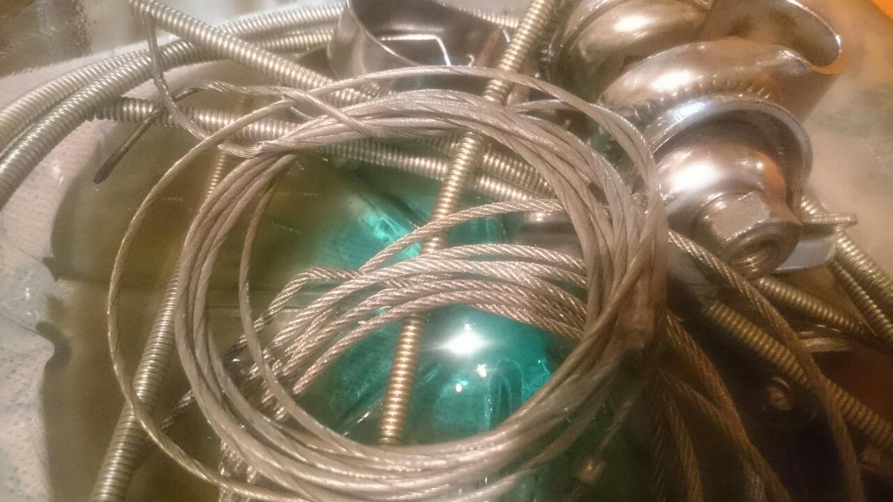

Тем временем все мелкие болтики гаечки и тросы закинул в соляру....я их решил оставить, хоть и есть новые... Аутентичность 100% ни одной иностранной детали пока... Пружинки и тросы эти щеточкой почищу...

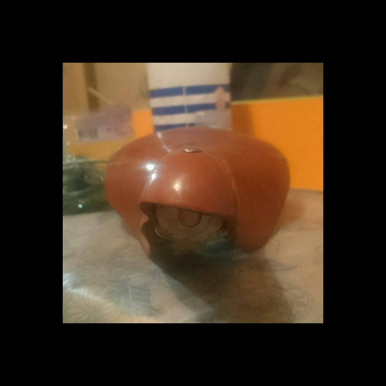

Что еще меня беспокоит это сидуха...тоже
Кривуля..
Кривуля..
Это тоже нормально.

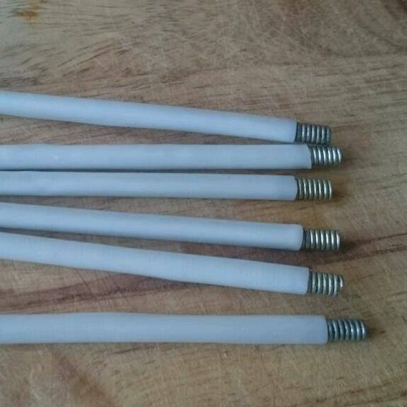

Короче не стал менять рубашки на новые, надел на пружинки термоусадку и полил кипятком сверху, вот такой вид приняли....

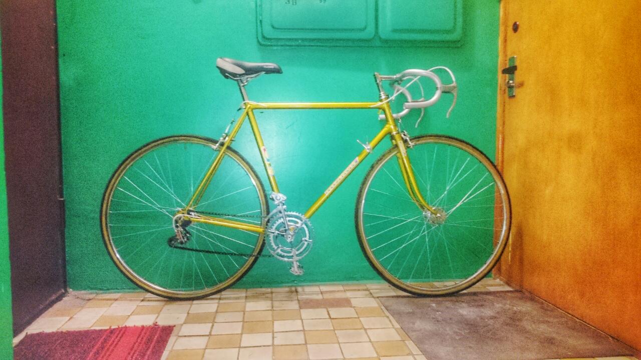

А еще...собрал велик... Седло родное замачивается пока....руль обтяну позже....хотклось прокатиться...после тестовой поездки, вылезли косяки, при езде и педалировании, цепь как будто перескакивает, на месте когда крутишь, ничего такого нет....
Термоусадка, не сіла ! Більшу температуру потрібно, спробуйте запальничкою на відстані 5 см, побачите результат.

Это значит, что изношены звезды на трещотке, можно попробовать развернуть те звёзды на которых перепрыгивает цепь. Кстати цепь какая?
 Заголовок сообщения: Re: Старт-шоссе 1977 "gold moose"
СообщениеДобавлено: 28.12.2015 19:27
Сообщения: 1099
Возраст: 31
Зарегистрирован:20.03.2015
Цепь может быть слишком длинной. Она проскакивает или перескакивает?

Бегущая Черепаха писал(а):
Коля, то что не села, это как раз хорошо, так более похоже на родную рубашку.

СообщениеДобавлено: 28.12.2015 19:29
Дело не в длине цепи.
