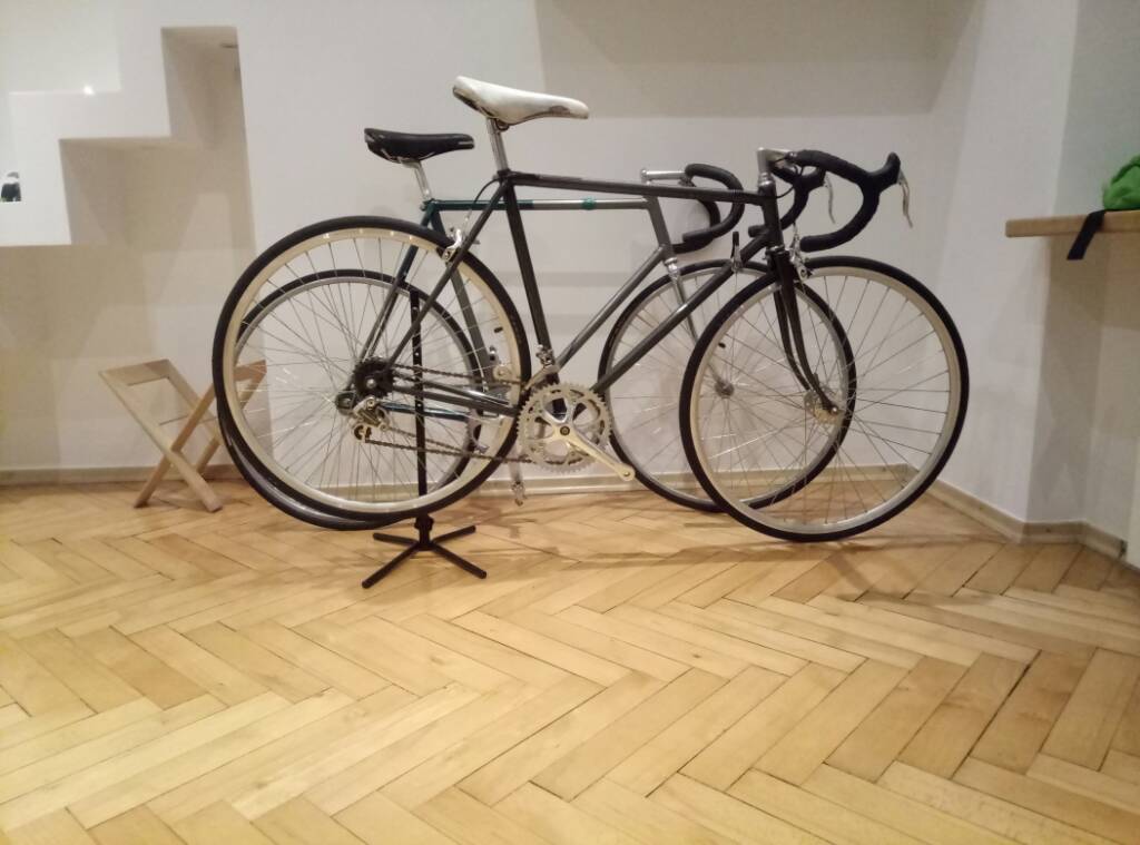

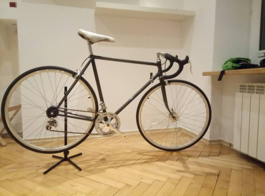

Кароче не прошло и полгода)все еще строю)решил показать как оно с этими ободами смотрится. На первой фотке как раз для сравнения низкопрофильные винтажные обода.
И вот вопрос,не высоковато ли перекидка передняя стоит?
конечно высоковато.
 Заголовок сообщения: Re: Стартон Дыка Собака
СообщениеДобавлено: 29.01.2017 01:40
Сообщения: 801
Город: kyiv
Зарегистрирован:15.08.2012
Ок, только тогда перекидка цепляет звезду нижней частью, там где болт. Вот сижу и думаю)а чем плохо, если высоко?цепь не цепляет. Я, прзнаться, всю жизнь на одной передаче езжу)
Мыло - грязное.
СообщениеДобавлено: 29.01.2017 01:55
Сообщения: 2043
Город: --
Зарегистрирован:20.03.2016
значит поднять выше.
просто так рассчитывали для чёткой работы. Но я уверен, что работать всё равно будет.
СообщениеДобавлено: 29.01.2017 03:40
Сообщения: 488
Город: Минск
значит расчитана она под меньшую звезду или под другой градус подседельной трубы рамы.
СообщениеДобавлено: 29.01.2017 09:27
Игорь (коткомпот), ничё так собака :yes: другу покажу, для которого ты мне такие обода подогнал - нехай шевелится, весна скоро :D . Когда трещётку заберёшь?
Игорь (Мертвец Джонни), под меньшую звезду - да, а про угол подседела ты неправильно придумал :D Не зависит. Угол подседела меняется вокруг оси каретки, звезда на той же оси.

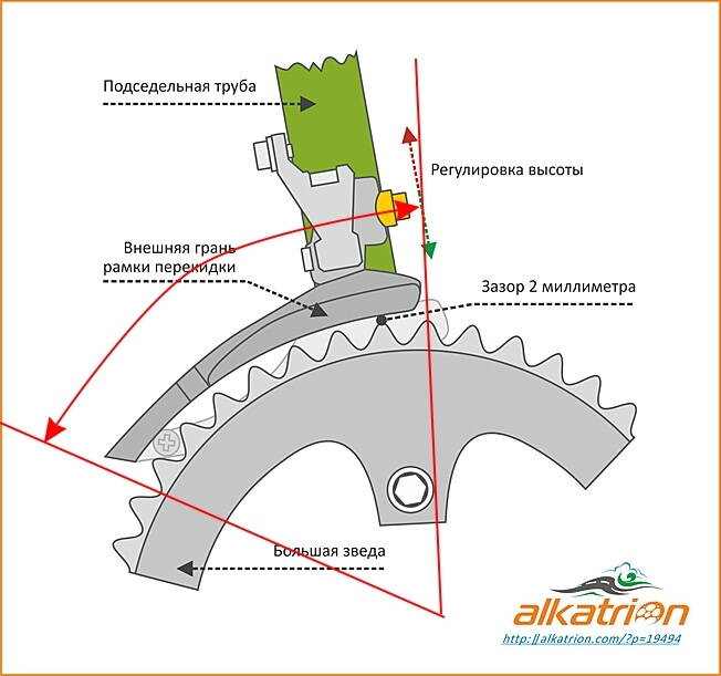

Это не я придумал. Просто на современных переключателей есть разделение на для 63-66 и для 66-69ш градусов. Разница для меня немного туманна, но не просто же так ее выделяют?
СообщениеДобавлено: 29.01.2017 10:26
А, если есть, то она всё равно не в том выражается, а в этом:
front_derailer_height.jpg [ 136.15 КБ | Просмотров: 2653 ]

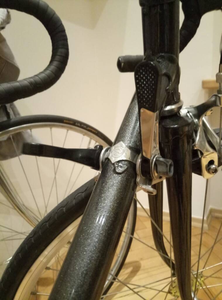

т.е хотите сказать что ХВЗ перекидка не расчитана на 52 зуба или раму СШ?

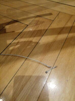

Кста, вот что такое базарные тросики для переключалок. Вот такая палстиковая штука превзошла его по прочности. Просто настраивал передний переклюк)))) помню кто-то советовал их ставить на тормоза, как альтернативу дорогим шоссейным. Не надо))
P70204-215203.jpg [ 70.34 КБ | Просмотров: 2592 ]
P70204-215237.jpg [ 64.28 КБ | Просмотров: 2592 ]
Мыло - грязное.
СообщениеДобавлено: 05.02.2017 00:57
Сообщения: 11240
Похоже на перетяг, даже с копеечными лоточными такого не видал.

Пластиковая манетка так гнулась, думал сломаю, оказалось нет :D

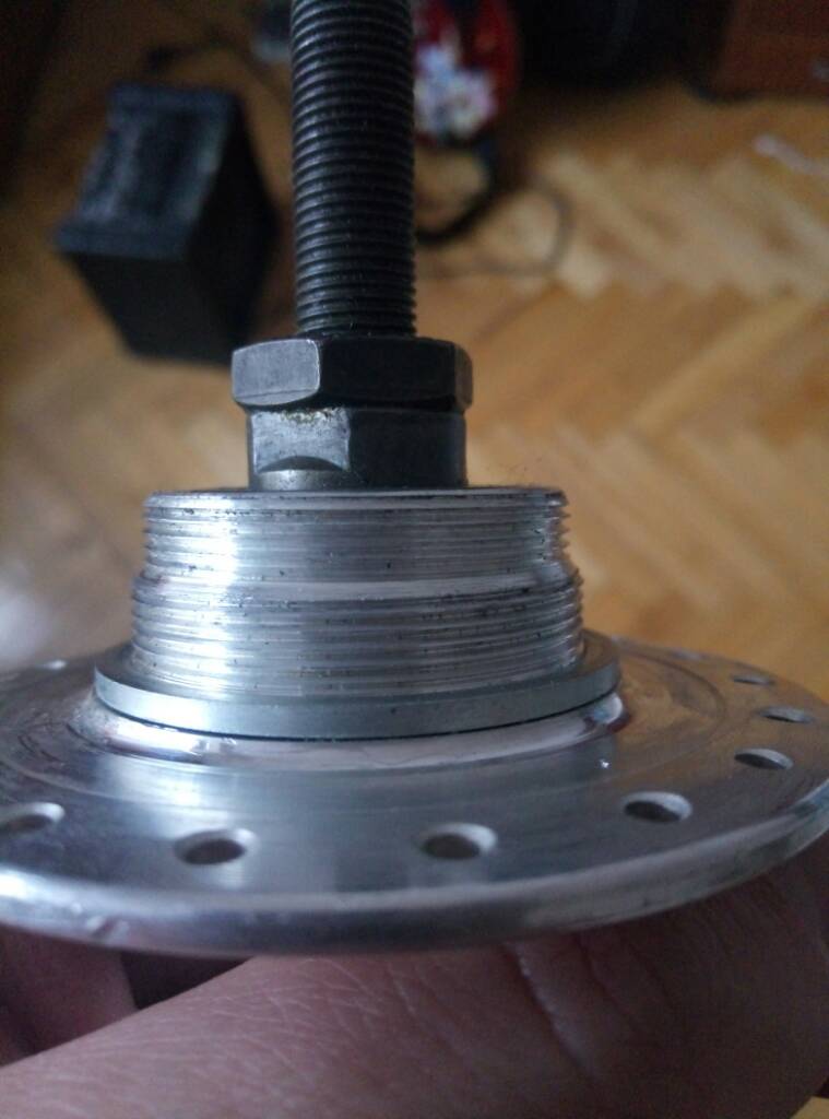

Рeбята, а кто в курсe, что за шайба на фиксовой втулкe квандо(самой просто на шарах)? Ee рeально снять? Пытался тонкой отверткой подцепить - не идет. Чейнлайн портит(на другом веле)
