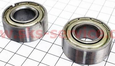

Не советую, т. к. может быть перекос из-за не совсем соосных резьб в каретке и выковырять потом их можно только разломав подшипники.
bbcr.jpg [ 217.81 КБ | Просмотров: 1959 ]
 Заголовок сообщения: ХВЗ Чемпион 60г. Вологодский ящер
СообщениеДобавлено: 22.01.2016 23:50
Есть способ вывернуть и такие, сделал оборот или сколько получится- стукнул по валу с противоположной стороны и так много раз, а вообще конструкция потенциально проблемная.
СообщениеДобавлено: 22.01.2016 23:53
Сообщения: 6025
Зарегистрирован:23.05.2013
HENK75
Не выйдет, т. к. подшипник тогда клинит, и уже не вывернуть.
СообщениеДобавлено: 22.01.2016 23:58
Ну может и так, я и написал, что есть потенциальные проблемы, хотя обойму на валу можно провернуть если получится, что не факт.
СообщениеДобавлено: 23.01.2016 00:18
Я и на простые велосипедные "промы" из веломагазинов (пожалуй, и те, что в картриджах стоят) смотрю, как дипломат на какашку за обеденным столом. Вот тут под спойлером: http://tourist.kharkov.ua/phpbb/viewtop ... 4#p1220465 . А эти чудовища download/file.php?id=457778&t=1 вообще кроме смеха ничего не вызывают. Из чего они сделаны, что на них резьбу нарезали - из ШХ15? :lol:
Я тоже не знаю, просто вставил первое попавшееся фото из тырнета, хоть отдаленно похожее на то что видел в магазине.

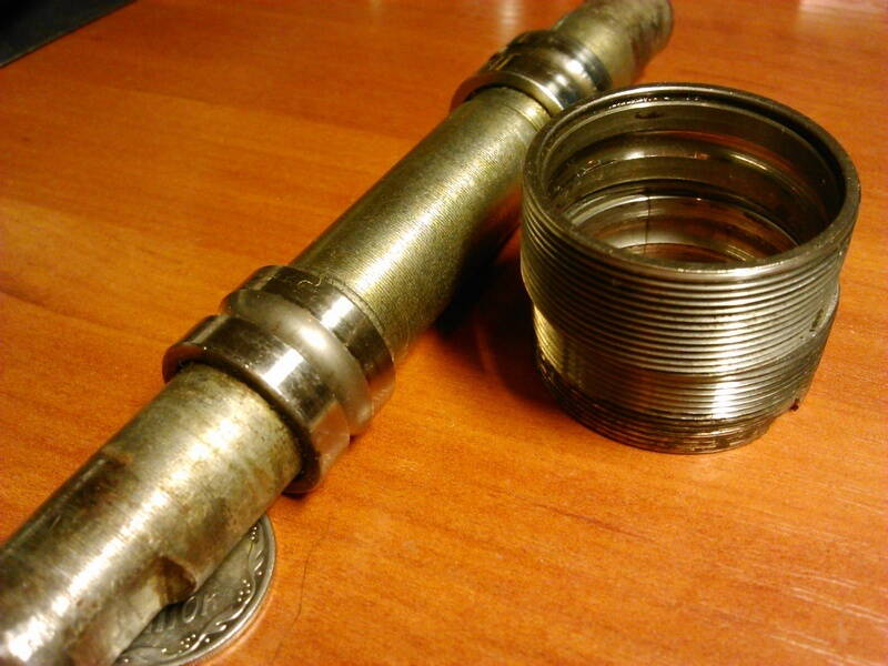

На боттеккии 73, емнип, года, недорогом туринге, я менял систему под клинья, стертую до игольчатого состояния зубов, на систему под квадрат, Сакаи древнюю, с развала, но рабочую. Так в каретке сменил только вал. И сам вал, дорожки - зеркало, шары ровные, чашки без питтинга... А ведь гоняли вел нещадно. А еще через пару лет - скоммуниздили :smile:
Так что смена не всей каретки, а только вала.
Вал с пром подшипниками с резьбой на обойме... В комплекте. Сам не пользовал, ругать не могу, и теоретически, при достаточной толщине обоймы, оно теоретически может быть работаспособным... Но как? Со свободным сдвигом внутреннего подшипника по валу при закручивании? Если этот вариант для Вас дешев, или хотя бы сравним с ценой полудня работы - я бы рискнул попробовать.
Если же такие "подшипники" предполагается одеть на имеющийся вал, без его проточки - в опу такое.
Но, насколько я понял, у Вас есть родной исправный вал под клинья, так его и ставьте, только шарики проверить и, при необходимости, заменить.
Вал родной есть. Нет одной чашки, а на второй контрагайка с испорченной резьбой. Шары вроде и круглые, но тогда почему предыдущий вал со следами вырабортки? Сейчас позавтракаю, и пойду искать варианты.

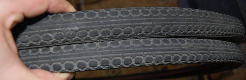

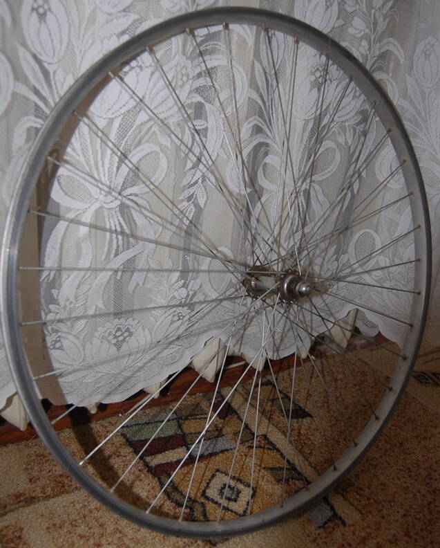

Сегодня произвел обмен яблок на железо, спасибо Максиму Т. Он отдал мне переднее колесо в сборе и с ободной лентой (от Спутника), две покрышки 622х32 и одну камеру:
DSC_1476.JPG [ 132.24 КБ | Просмотров: 1832 ]
DSC_1474.JPG [ 313.78 КБ | Просмотров: 1832 ]
Будем сезон открывать на колесах от Туриста/Спутника.
Покрышек 622Х32 у меня аж два комплекта, это далеко не хорошая резина, но по крайней мере хоть что-то.

Выкрашивание дорожки на валу - скорее всего нарушение в процессе термообработки - уменьшено время или несоблюдены другие параметры цементации - и толщина цементированного металла меньше положенной по госту 0,6мм. Удельное давление в пятне контакта - тоже максимально на валу, качество металла на правильных шариках - выше. Ну и самый простой вариант - перетянули каретку или по песочку покатались, вал и шарики пожевало, при ремонте вал только помыли, а шары сменили... Можно и далее гадать, но зачем?
Чашка - никуда не деться, надо покупать, контргайка, если никак не найти - прогнать по резьбе и закрутить с подкладкой, к примеру медной.
Вернуть вел на ход, пусть и кое как, а ремонт уже делать не торопясь и качественный.
