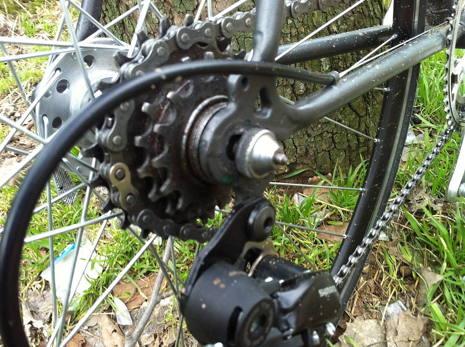

Все должно работать. Вот у меня индексная манетка на 6 положений и кассета старт - шоссе на 4 звезды . Все хорошо.
IMG_2030 111111.jpg [ 1023.98 КБ | Просмотров: 2774 ]
IMG_2036 1111.jpg [ 902.01 КБ | Просмотров: 2774 ]
в том то и дело что 6 и 4, а мы говорим о "7", а там уже другие промежутки.

Я думаю, что интервалы стандартные . Все же 7, это не 11. В любом случае в нашем деле нужно экспериментировать.
вы думаете, а я знаю, и знаю что не стандартные, а 4 звезды я смогу подружить и с манеткой на семь. Пять звёзд не особо.

Михаил Очеретин
А шо это за Старт-шоссе на 4 звезды? :shock:
Втулка вижу - стартоновская, высокий фланец.
А, увидел, пятая скручена :yes: Тогда получается, что если на ней работает, то прикрутив пятую, мы работу механизма не нарушим :pardon:

Михаил Очеретин
Так и есть, кассета досталась без маленькой звезды. А манетки на 7 положений , не правильно посчитал.

А переклюк какой стоит, шимано? Я правильно увидел? Вот как забавно выходит в теории не работает, а еа практике совсем по другому? Я че тему эту мусолю, я сам поанирую такую штуку делать)

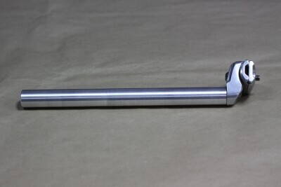

Доброго дня всем. Забрал вчера свой подседельный штырь. Изначально это был UNO 25,4. Мне его проточили, чтобы не колдовать с рамой))) Не идеально конечно но все же лучше чем ничего )))
IMG_9417.JPG [ 270.99 КБ | Просмотров: 2689 ]

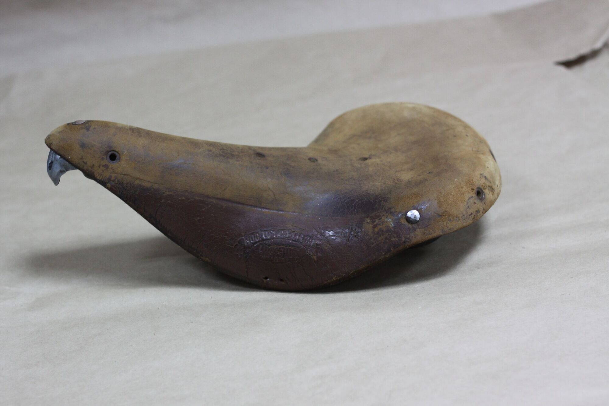

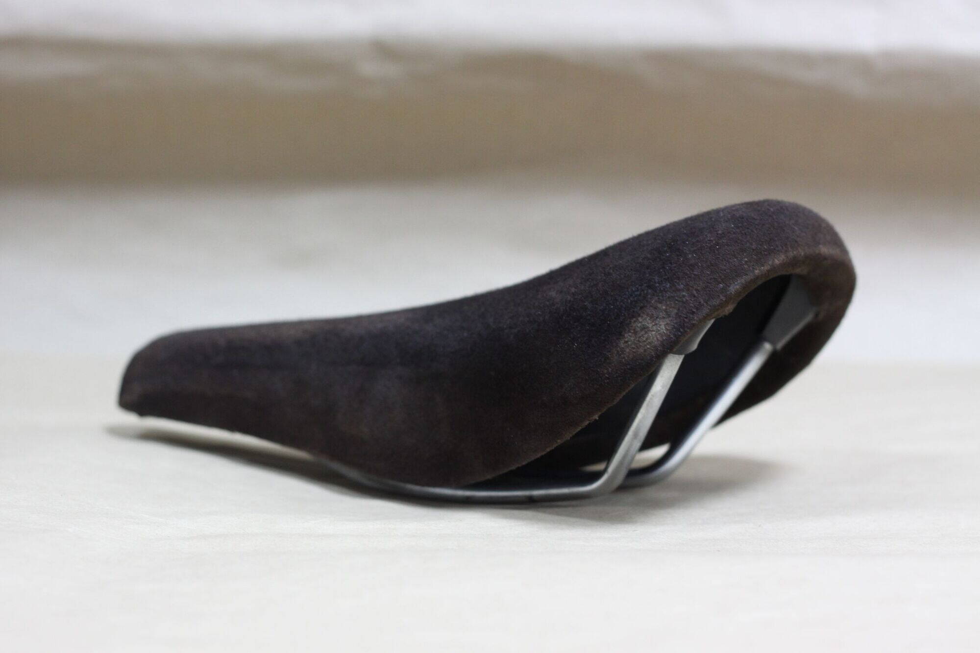

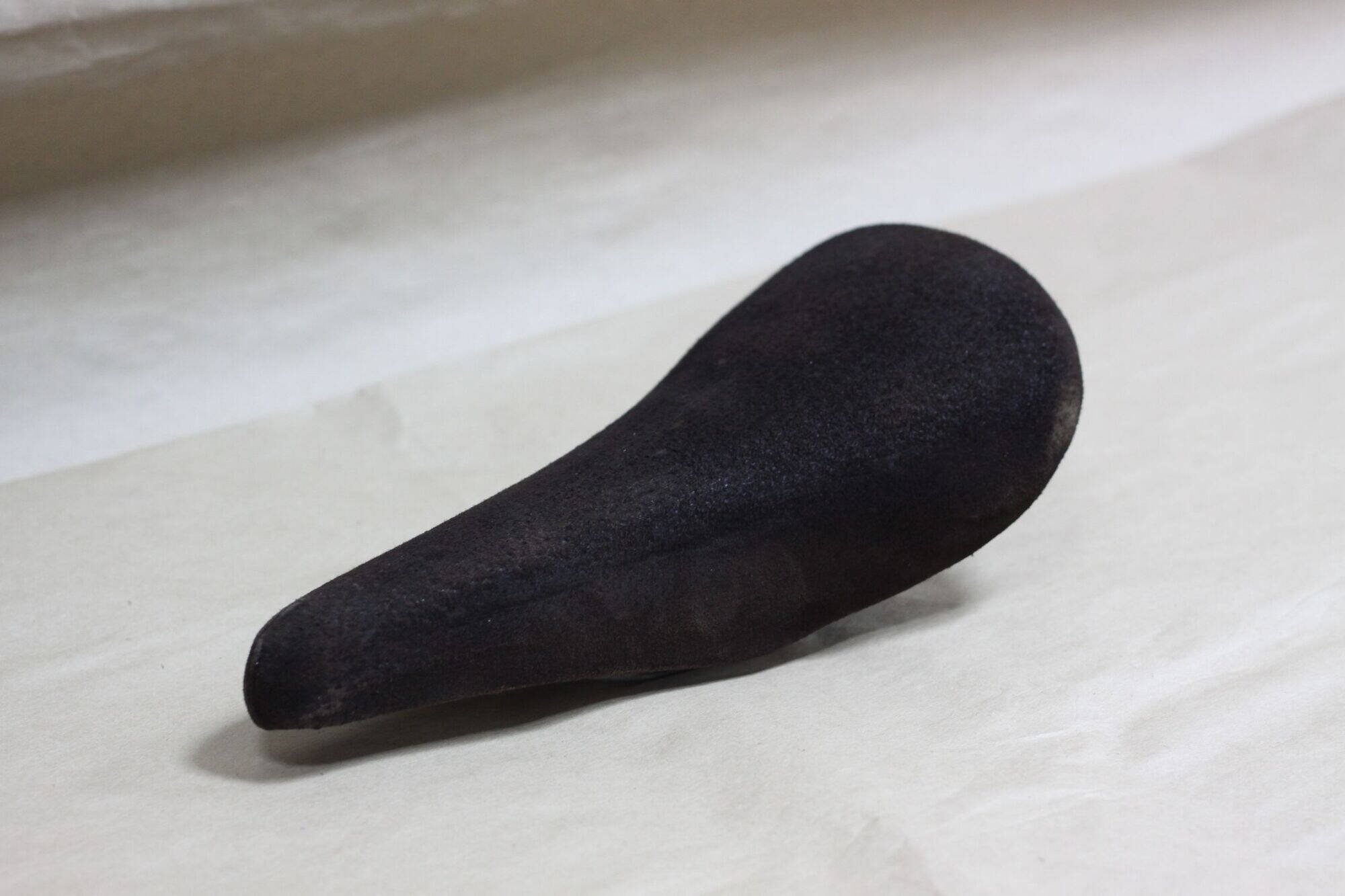

Ставить на данный момент планирую вот такое седло. Седло приятное без каких либо опознавательных знаков. С боку немного шоркнуто. Прошелся пенным очистителем и краской для замши чтобы обновить цвет, но прошерканные места не закрасились (((
IMG_9419.JPG [ 215.66 КБ | Просмотров: 2689 ]
IMG_9421.JPG [ 195.36 КБ | Просмотров: 2689 ]
Есть еще Чепрак,но нет натяжного болта (и гайки наверно) скоба есть. Как найду недостающие части буду пробовать восстановить.

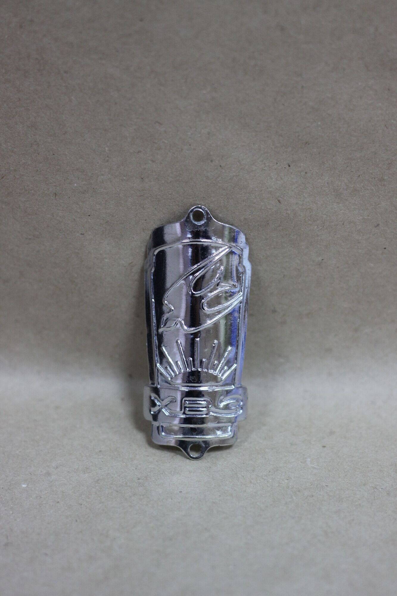

Так как на моей раме не было эмблемы нашел старенькую эмблему. Краски на ней почти не было и присутствовала ржавчина, пришлось остатки краски снять и заполировать значок. Теперь он просто блестящий и без коррозии. Хотя в красках он нравится мне больше.
IMG_9426.JPG [ 371.94 КБ | Просмотров: 2689 ]

Все должно работать.В крайнем случае, как уже писали, нужно менять диаметр "колесика" манетки- так при неизменном повороте в градусах, изменится ход тросика. Для примера, можно на тросик ( в той части, где он наматывается на манетку ) одеть пружинку или ту же термоусадку - это увеличит ход троса где-то на 0,5 мм.

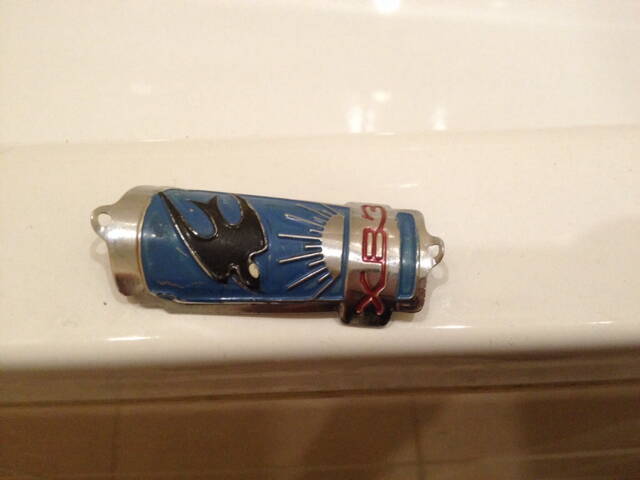

Эмблемы разрисовывают лаками для ногтей. А в ряде случаев и так оставляют. Не исключено, что как раз с Вашей современной комплектухой чистый хром будет лучше. Так что раскраску оставьте на потом - под самое завершение проекта приложите к почти готовому велу и поймёте, как красивше. Ну и лак для ногтей смыть можно.

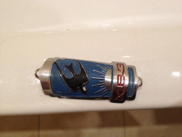

Можем шильдиками махнуться, у меня есть в цвете, а для вела больше подойдет серый. Вечером сфоткаю

Вот)
ImageUploadedByTapatalk1453840380.907336.jpg [ 249.04 КБ | Просмотров: 2616 ]
ImageUploadedByTapatalk1453840363.883070.jpg [ 252.8 КБ | Просмотров: 2616 ]

shmel84
А может и так.
коткомпот
Ты заметил - коллега ажно в Перми живёт. Правда, эмблемы по обычной почте в письме передают иногда.
Вот до чего лень довела Игоря - чтоб не обдирать краску самому, махнуться предлагает на уже очищеный шильд :-P :-P :-P

коткомпот писал(а):
Вот)
Отличная сохранность. Жаль что далеко конечно, а так бы с радостью.
