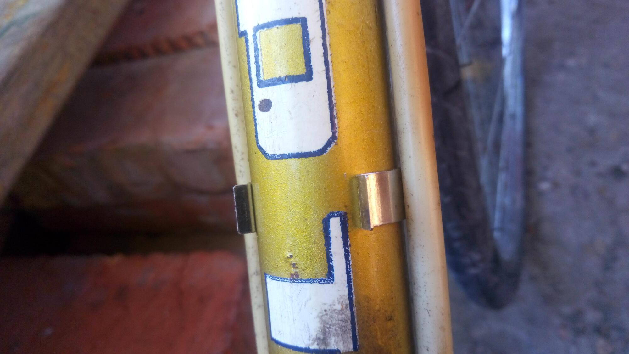

Aleksei Dmytren писал(а):
идем в магазин, где много ламп, проводов и прочей светочепухи. Покупаем скобу для лампы люминисцентной Т8. два винтика и две гаечки. и уши аккуратненько стягиваем тонкой нерж проволочкой, которую легко спрятать. Если поискать - можно найти нержавеющие скобы, а в некоторые даже можно отверстие запилить стяжное.
ПС. Диаметр лампы - 25мм
Очень сложно было их искать у нас городе. В региональные магазины их не поставляют, а продавцы из столицы заламывают цену за доставку. Всё-таки нашёл сеть магазинов с бесплатной доставкой и заказал несколько штук. Только маловаты они.
IMG_20200829_0715588888888888.jpg.jpg [ 689.22 КБ | Просмотров: 1831 ]
Теперь думаю чем закрепить. Обычной проволокой стянуть как-то не комильфо. Думаю купить проволочный хомут и из него попробовать смастерить крепление затягивающееся винтом. Может что-нибудь посоветуете?
