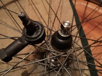

Вот приколхозил пыльник от рулевой авто.
DSC02859.jpg [ 300.06 КБ | Просмотров: 1906 ]
 Заголовок сообщения: Re: Чемпион и еще не знаю что...
СообщениеДобавлено: 14.03.2016 23:11
Неплохо. Но в первое время следите, как он работает.
