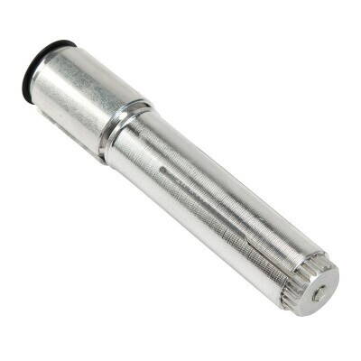

Интересны ваши размышления по поводу руля...Как лучше всего его соединить с вилкой?
Мне кажется оптимальным установка "гранаты" и дальнейшие варианты с современными выносами и рулями. Как считаете? :oops:
Внизу переходник с 0,87" на 1,1/8" :
big_e9e3b34b6ea44771ae3b26f194b49bf9.jpg [ 64.12 КБ | Просмотров: 2296 ]
 Заголовок сообщения: Re: Стартон-олимпийка.
СообщениеДобавлено: 28.03.2016 19:54
Может тебе не стартон нужен? Он для асфальта. Рама для асфальта. Неподходящими колёсами ты добьёшься только того, что он перестанет нормально, как умеет, ехать по асфальту, ничуть не улучшив поведение на всём остальном. По такому, как ты рассказываешь, идеальный быстрый велосипед - Турист. Грузовой и комфортный - дорожник.
Набор из гранаты и прочего предполагает несколько специфичный дизайн, современный. Если ты его продумал таким, что оно надо - вперёд. Если нет - родной вынос дешевле. Или Уно, как на табуретке у меня - он популярен на форуме, многих стоит.
