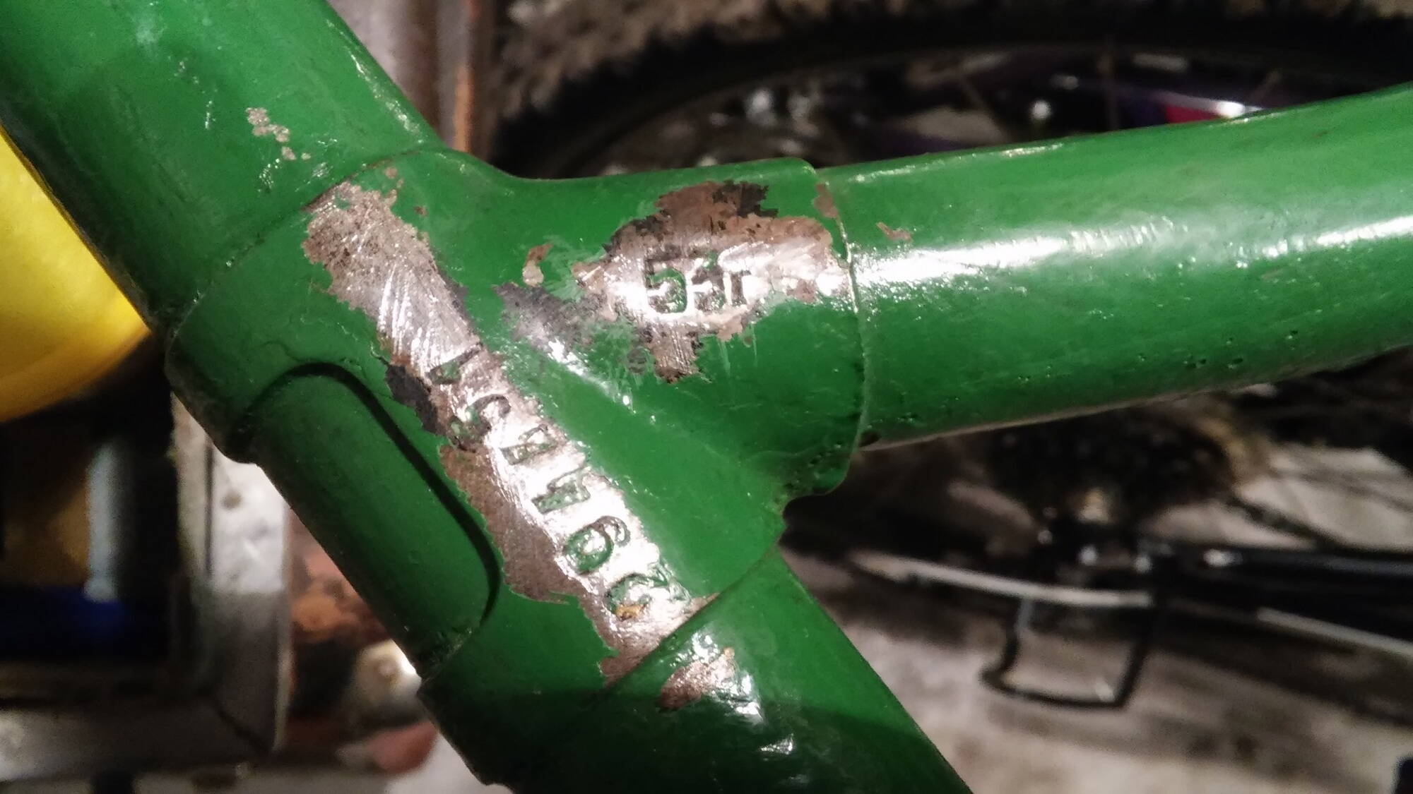

А где на этом веле номер набит? Очень интересно. Просто мну в руки попала интересная рама древних годов (1936 или 38). Так сдается мне, что модель В-22 была позаимствована от ранних буржуев.
А як так ти визначив рік з +/- 2 роки похибкою, на іноземній рамі ?! Дуже цікаво ...
Практично всі рами пострадянського простору в тій чи в іншій мірі "позаімствовані" в ранніх "буржуїв".

DmitriyF, номер на В-22 набит на примыкании верхней гнутой линии рамы к подседельной трубе. Выглядит как на фото.
Фото не с вела, который тут обсуждается - это моя ранее купленная (другая) рама от в-22 в заборной краске, но 53 года.

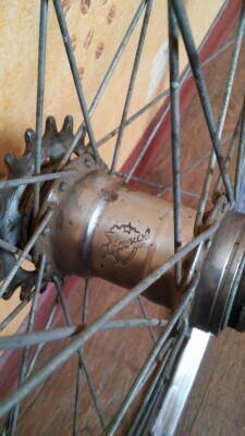

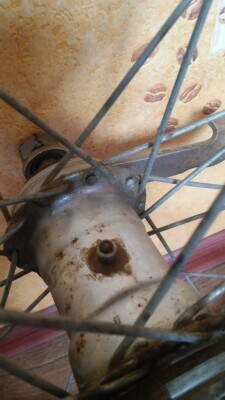

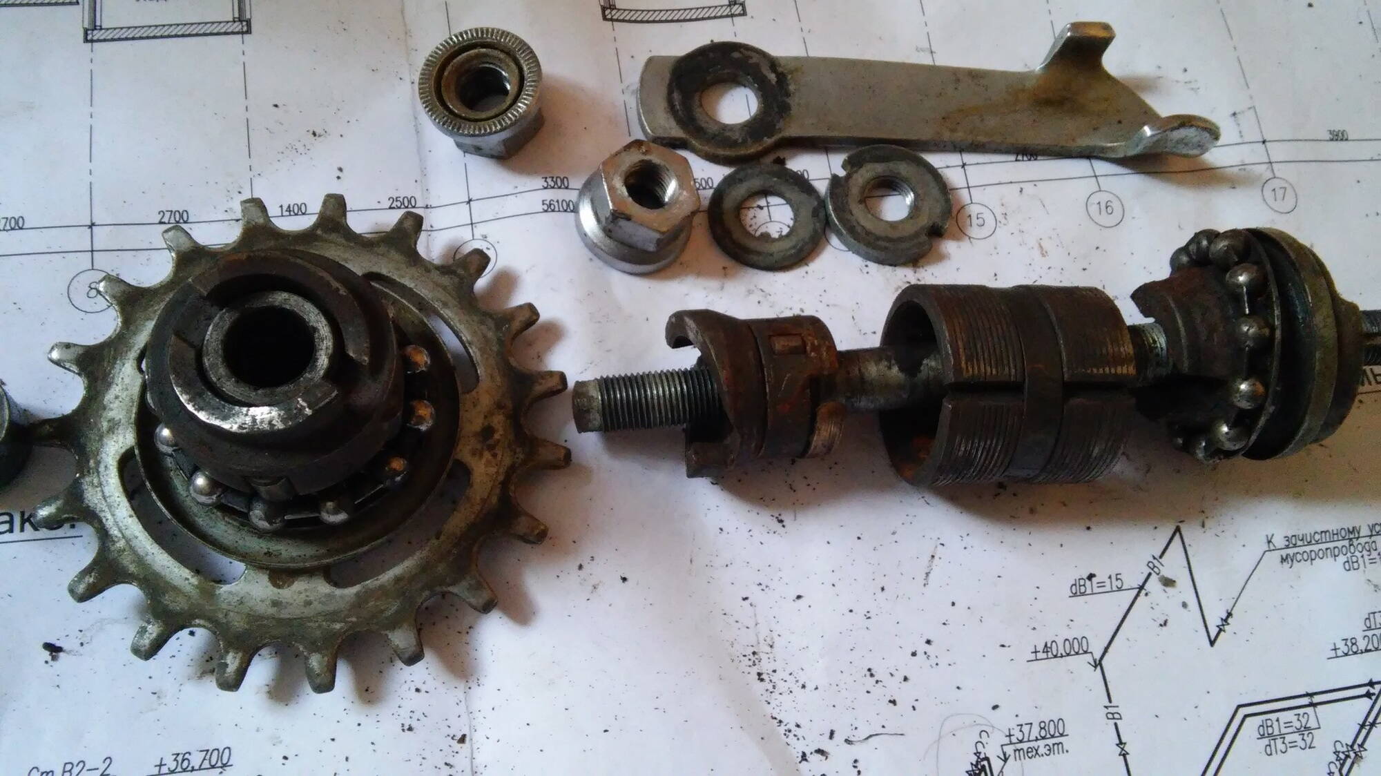

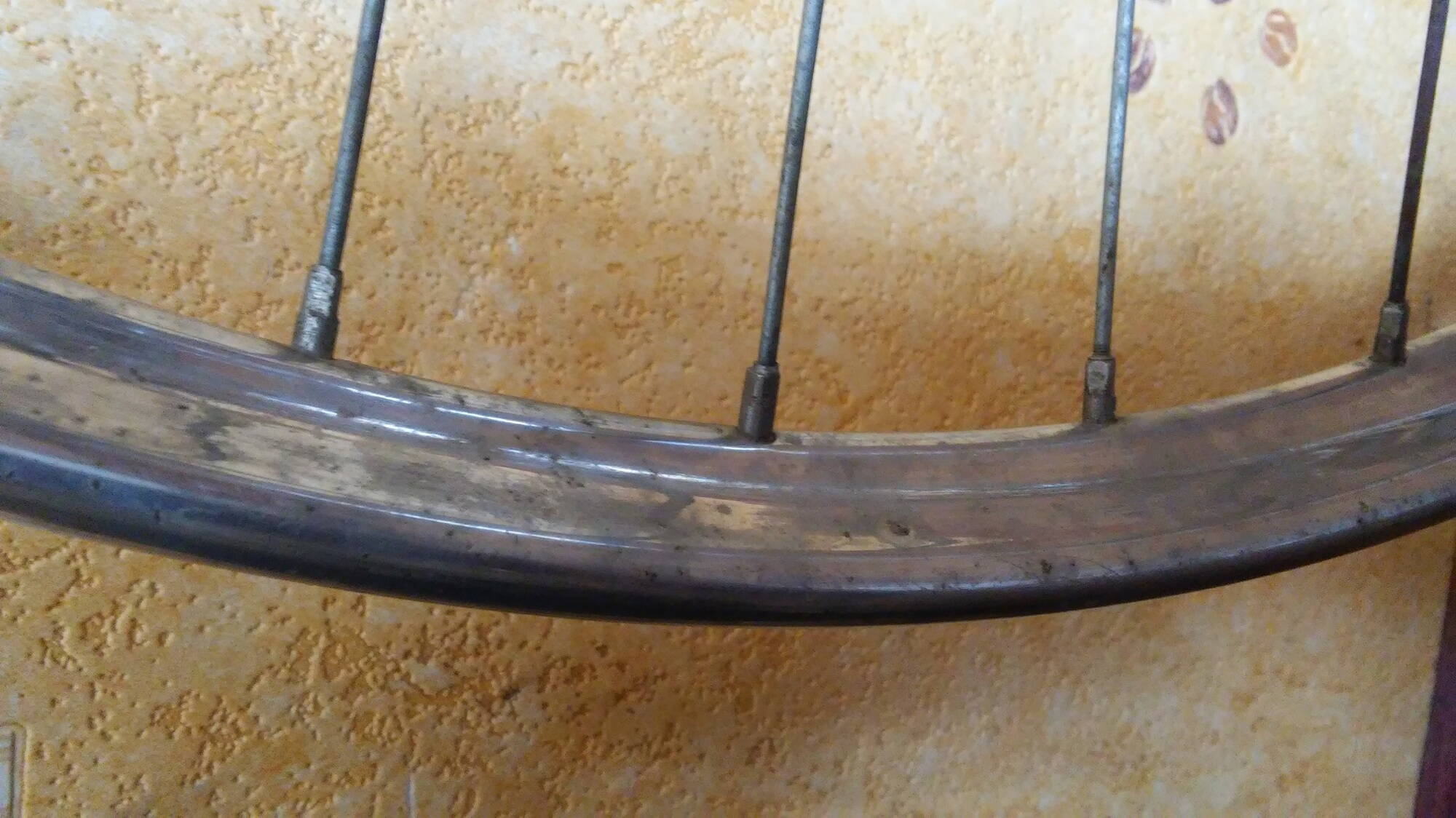

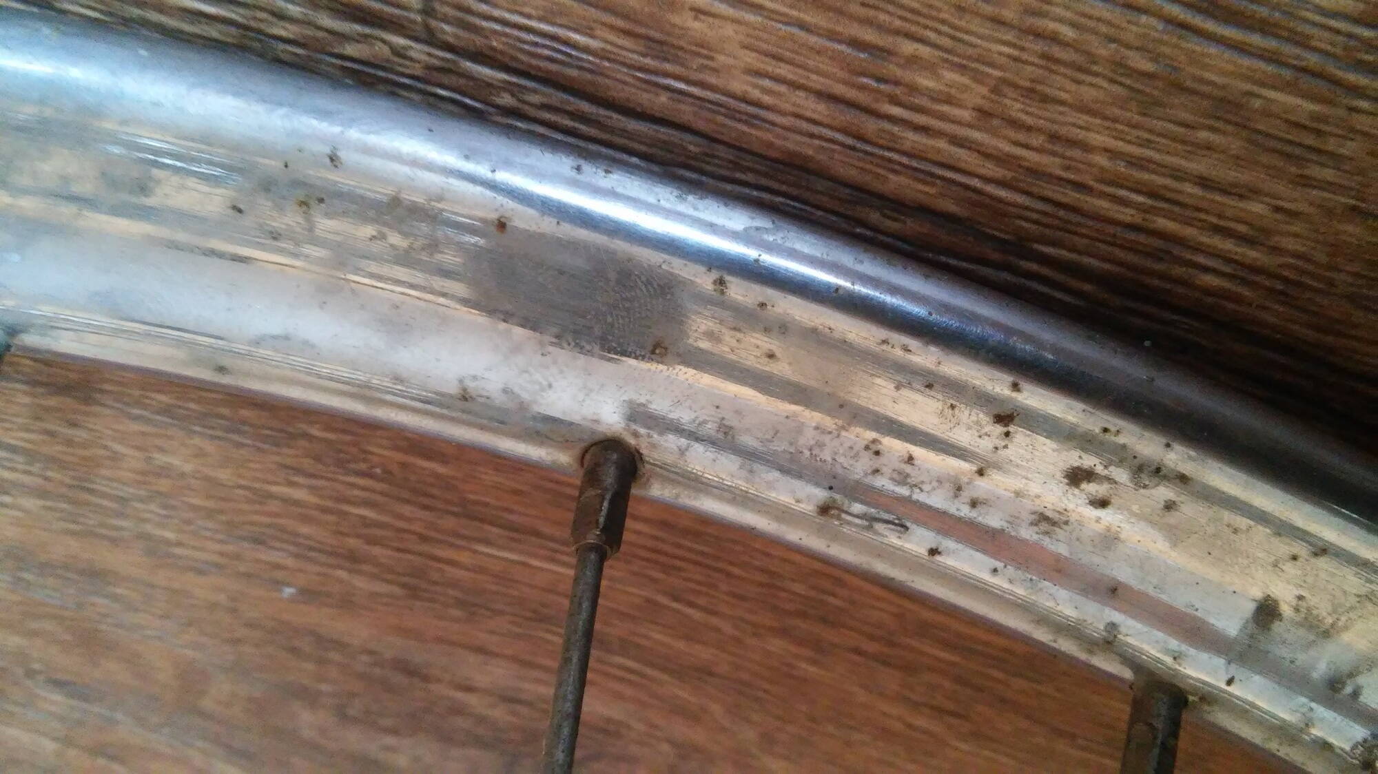

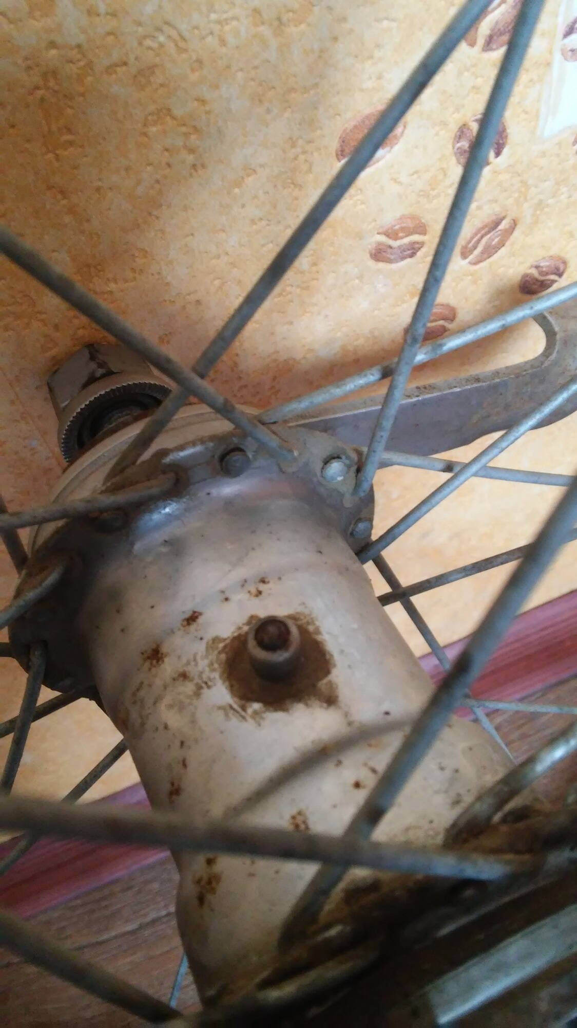

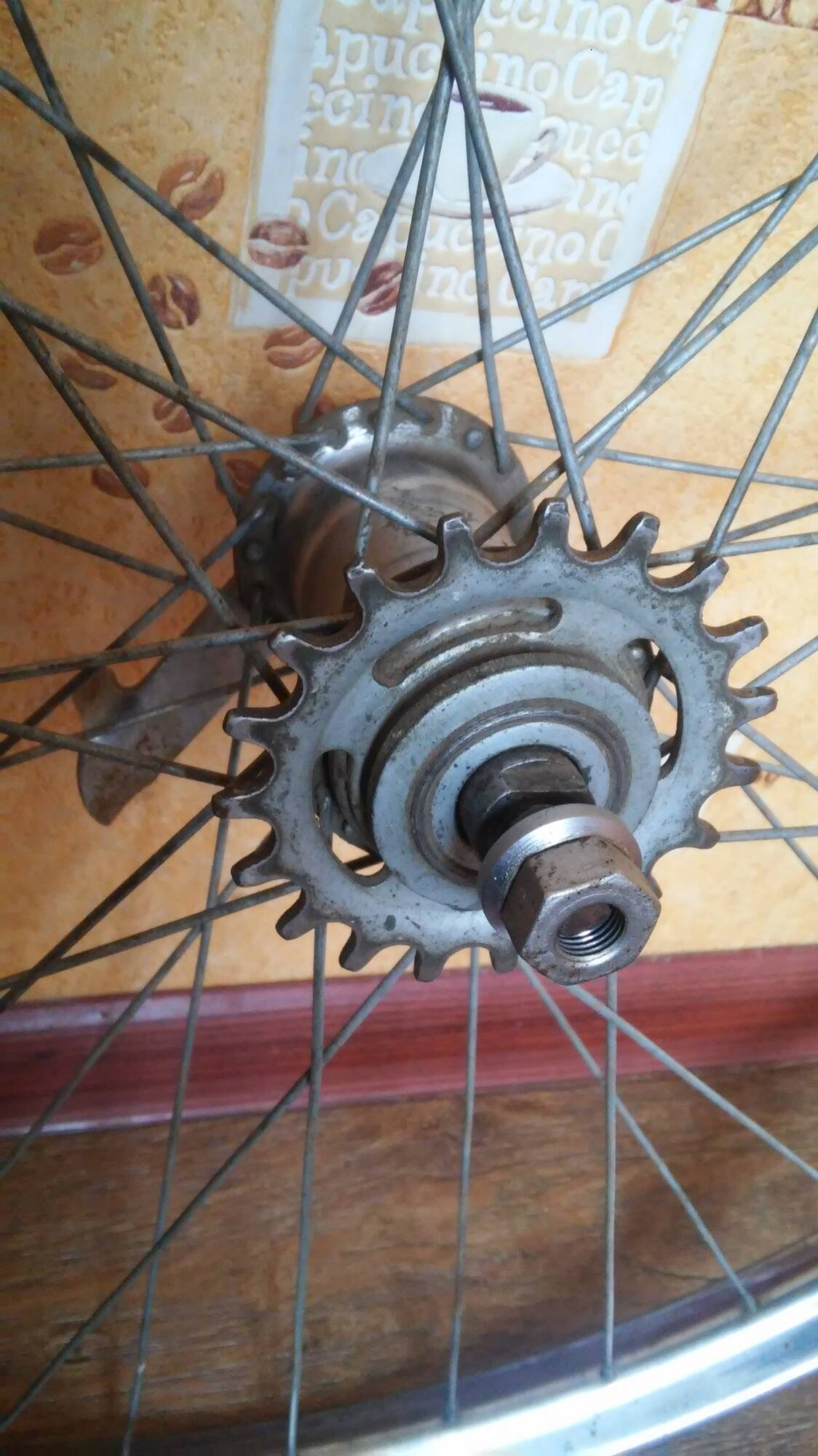

Итак, продолжаю далее.
Работа над задним колесом. На фото вид до чистки-полировки. Можно видеть изначально хороший сохран хрома и состояние колеса вообще.
Внутренности втулки вращались с трудом (на колесе до вскрытия), но как показало вскрытие все живое - просто вся смазка (вероятно масло??? - высохло!! )
Оттого плохо это дело вращалось.
Подшипники вроде живые и будут возвращены в строй

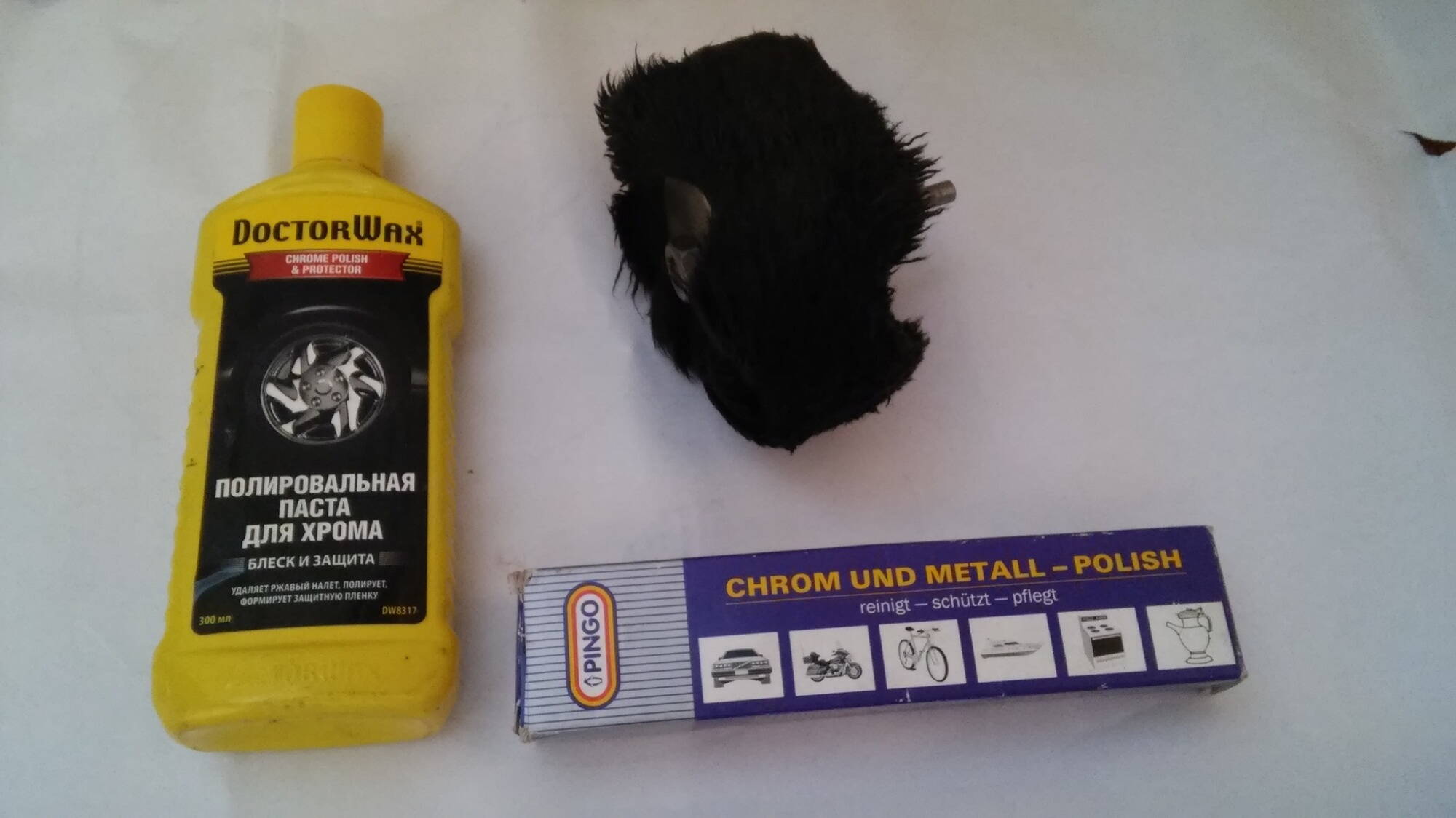

Были приготовлены (не считая зубной щетки, тряпок и фэйри) полировальные вещицы что на фото.
Это:
- Круг, насаживаемый на дрель
- паста (тюбик в коробке) белого цвета очень густая для первоначальной полировки и снятия окислов и грязи, которую не удалили щетка и тряпки с фейри (шаг 1).
- полироль в желтом флаконе для финишной полировки и защиты (шаг 2).
Все средства (кроме круга) куплены в автомагазине, причем паста в тюбике чрезвычайно эффективна и нежно работает с хромом - не царапает и не портит никак + защищает алюминий (насос уже год как не тускнеет, отполированный ей)
После шага 1 колесо промыто еще раз для удаления окислов и черноты, возникших при работе кругом и пастой.

Паша, а сколько такая полироль стоит?

Втулка приятная. Особенно вкусно, что звезда накручивается :roll: и подшипнки со старорежимным сепаратором.
Классно - прям как паста ГОИ :D
