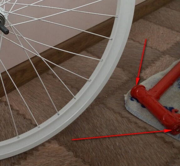

Отут что-то ненормальное
PicsArt_03-31-02.14.43.jpg [ 71.86 КБ | Просмотров: 1502 ]

мне только кажется что нипеля из обода совсем не торчат
натяжки еще не было обод наверное двойной
может понадобятся более короткие спицы на несколько размеров меньше чтобы собрать с этим количеством крестов если с этими на 4 неполучается

Может быть, может быть.
Но 4 креста здесь нельзя - фигня будет. Мягкий спицевой набор на жёстком ободе...

Ничего с передним опять не вышло, спици закруьил, а они асе равно болтаются не знаю что делать. Раньше на этих же спицах ободах и втулках ездил, и все было норм, а теперь.... не знаю что делать( в 30если спицеаать то хвостовые спицы не натянуты а в 4 , не получается потомучто мешают шляпки от других спиц

Длинные спицы. В 4 креста такие колёса набирать - фигня.
Пересчитайте длину спиц на любом калькуляторе.
Чисто на глаз, должны быть где-то 276 - 280
как такое возможно если колеса были на тех же спицах ободах и втулках, просто разобрал и покрасил

Ну это Вам лучше знать. Может в 4 креста были собраны. Калькулятор всё покажет - какие спицы нужны на 3 креста, какие на 4, какие имеются.
Варіанта два: змінили набор (кількість хрестів), переплутали передні і задні.
Спицы потекли при покраске, может они теперь баттированные?
