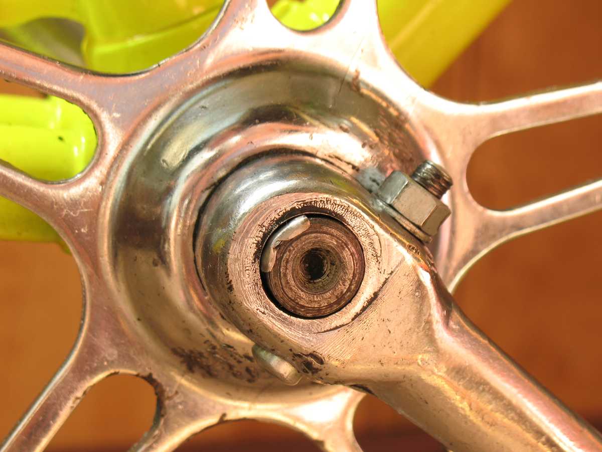

Дырка под вал в родном шатуне оказалась раздолбана, даже ремонтный клин утапливался полностью. Сначала хотел подложить под клин кусок полотна ножовки или пилки от лобзика. Но потом вспомнил что где-то что-то такое было. Нашёл http://xt.ht/phpbb/viewtopic.php?f=31&t=160854&p=1125000&hilit=%D1%81%D0%BE+%D1%81%D0%B2%D0%B8%D1%81%D1%82%D0%BE%D0%BC+%D0%BA%D0%BB%D0%B8%D0%BD%D1%8C%D1%8F#p1125000 Повторил :smile: Правда обтачивать пришлось очень долго и нудно - на глаз щель была большая, но с миллиметровой нержавейки снимать пришлось много, по краям она стала не толще фольги. И то этот кусочек влез только с помощью молотка.
28.jpg [ 78.85 КБ | Просмотров: 4139 ]
Сам шатун был слегка погнут и скручен. Вставил вал каретки с наружной стороны, на него надел кусок трубы как рычаг и второй рычаг в виде прямого руля надетого на ось педали. Таким образом и выровнял во всех плоскостях. После таких манипуляций восьмерила уже звезда. Упираясь прутом во внутреннюю часть выровнял и её. Вот поэтому снимать опять ради пыльников энтузиазма уже не осталось :smile:

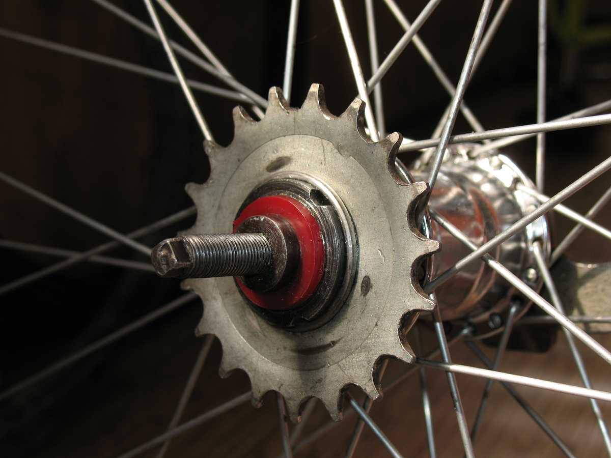

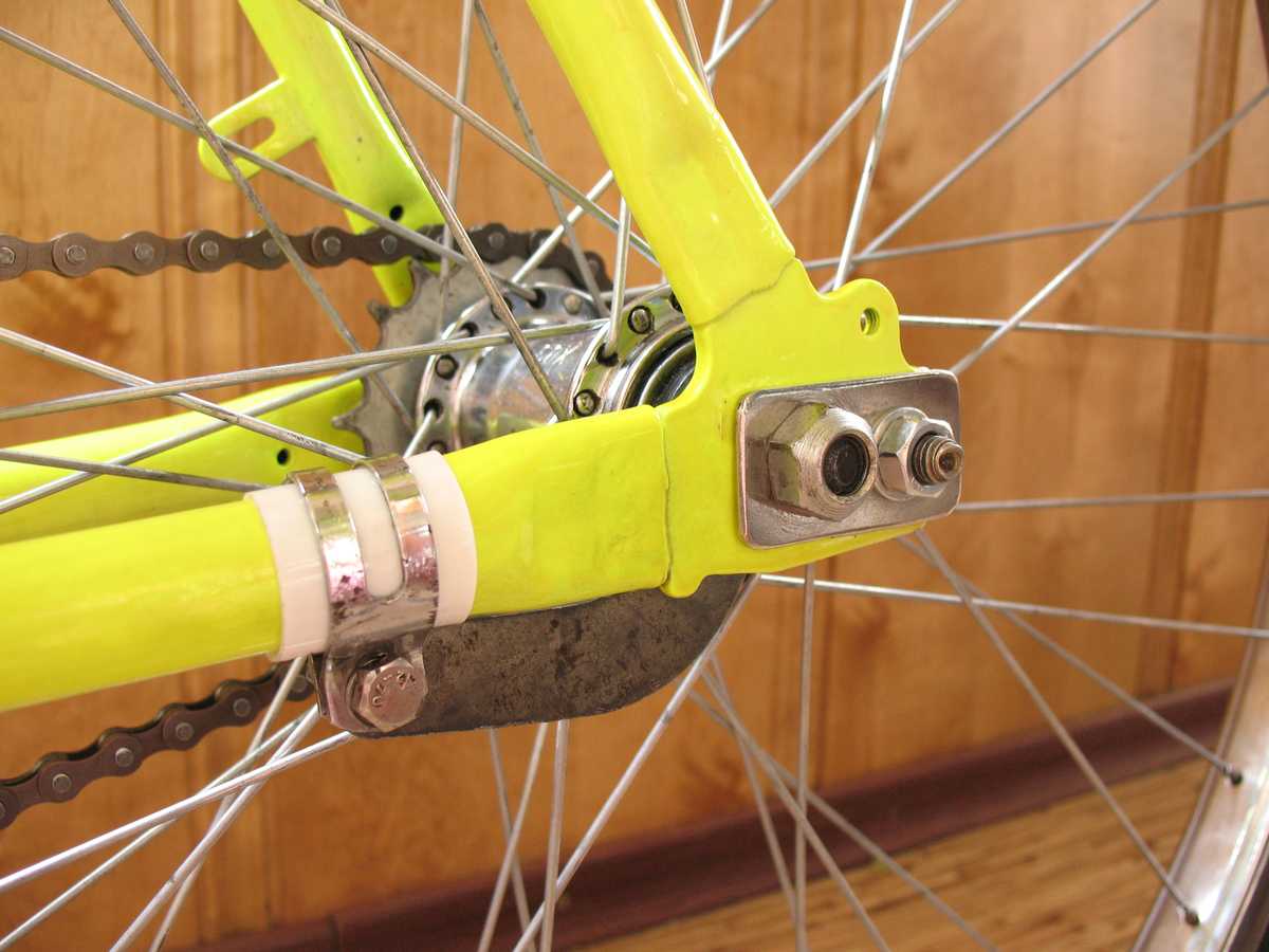

А это накладки на дропаут. Две пластины из нержавейки с обеих сторон дропаута. Призваны выполнять роль шайб и удерживать ось за счёт стягивания дополнительным болтом. И заодно спасти резьбу оси от срезания, так как, я надеюсь, теперь гайки не надо будет тянуть так сильно как обычно. Ну и их было проще выпилить чем делать натяжители.
Старую цепь отдраил металлической щёткой, ибо более нежные средства с засохшей за годы смазкой с грязью не справлялись. После этого выяснилось что она растянута и скачет по зубьям :mad: Купил кмс-410. Со 112 звеньями ось в дропауте стояла далековато, укоротил до 110 и стала как раз.

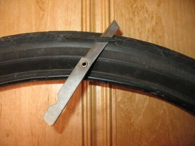

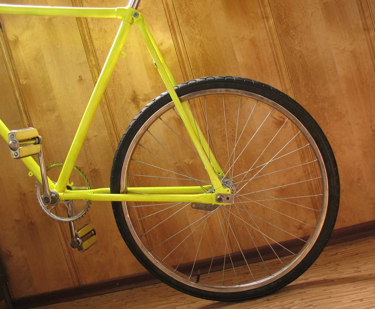

Изначально хотел впихнуть назад покрышку 2,1. Когда примерял кенду NPJ на узком ободе она влезала легко, с вменяемыми зазорами. Но когда начал ставить в раму колесо с ней на широком стальном ободе оказалось что зазоров почти не осталось - по миллиметру полтора с каждой стороны. Взял другую кенду, уже 1,95 - не намного больше места. Примерил следующую, тоже кенду - Quest 1,5.
30.JPG [ 96.67 КБ | Просмотров: 4139 ]
Но это уже черезчур. Решил что до такой узоты я не опущусь :D , должно хоть чем-то быть похоже на мацацикл. На той что 1,95 был выступающий бортик протектора. Он мне всегда не нравился :D После обрезания зазоры стали миллиметра по 4. Таким образом на толщине 1,95 и успокоился.
И да.. всё это на 26 колесе :roll:

С шатуном правильно, это не глупые ремонтные клинья, которые обеспечивают надежную посадку перекошеного из-за кривой раздолбаности шатуна в таком перекошеном виде.
Клепление оси слева - фигня какая-то. Даже не из-за того, что регулировка не обеспечивается, а из-за того, что штатно все срастаться должно без проблем.

Не не, ось там стоит в начале дропаута, в смысле в глубине ближе к каретке, а болт добавлен сзади. Просто чтоб сжимало сильней. Вот когда цепь изрядно растянется можно будет перевернуть болтом внутрь.

Снять этот клохоз , и поставить специальную толстую гайку с зубчиками, и ось никуда не денется.

Толстые гайки с зубчиками, родные шайбы с зубчиками, отдельно от гаек - всё это есть, и со всем этим ось периодически сползала. Этих шайб и гаек с сорванной резьбой у меня отдельный пакетик :smile: И несколько осей, тоже с сорванной резьбой. Натяжители на горизонтальные дропауты не зря ставят. Но родные натяжители протеряны. А это тот же натяжитель только "удержатель". Фактически это и есть шайбы, не круглые а прямоугольные и с дополнительным болтом. И в отличие от натяжителя должны удерживать ось от смещения не только вперёд но и назад, и во все остальные стороны.

Хз, у меня на одной украине слева вообще барашек стоит на горизонтальных дропах. А справа, понятно, натяжитель.
Что-то у Вас не так с тем сползанием. Все и везде решается штатной конструкцией в этом месте. Даже на велах с моими самопальными натяжителями на обычных наклонных дропах я стал натяжитель ставить только справа, от левого отказался. После опыта с той украиной.
Ваш "колхоз" в принципе сделан грамотно - оказывается, он допускает регулировку. Но все равно без него обязано работать.

Во-первых, это протест против системы! Против засилья новых стандартов больших колёс!
Во-вторых, это реанимация концепции 69ера - http://www.singletracks.com/blog/mtb-gear/beauty-or-the-beast-trek-69er-single-speed/ Точнее сикстиэйтера.
В-третьих - ностальгический намёк на разноколёсицу из времён расцвета фрирайда
В-четвёртых, занижение зада на дюйм должно придать верхней трубе рамы более энергичный вид.
В-пятых - понизить центр тяжести, придать устойчивости (хотя каретка на Украине и так низко..)
В-шестых, при стандартных звёздах улучшится динамика разгона. Так чтоб при старте со светофора асфальт сворачивался в трубочку.
В-седьмых - попытка впихнуть резину пошире. Ибо и асфальт плохой (реально плохой), и бордюры штурмовать. Не слишком удачная попытка конечно - 1,95 не впечатляют по сравнению с обычными 1,75, я рассчитывал на большее.
Про древние немецкие велосипеды я не задумывался, но если и их сюда можно примазать, то я только за :smile:
Это были эзотерические мотивы :smile:
А прагматический мотив состоит в том что старая покрышка расползлась, надо было искать новые. А, посмотрев на залежи 26 резины на балконе, которую уже некуда складировать, и вспомнив что где-то пылиться стальной обод.. я подумал почему бы и нет :D
