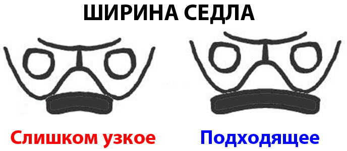

Седло и люди.
Когда человек любого пола сидит на относительно твёрдой поверхности, он опирается на неё, в основном, двумя точками – седалищными буграми. Как бы человек ни хорошо кушал, и как бы это не отражалось на его внешних габаритах, расстояние между ними остаётся довольно небольшим, и опирается он именно на них. Это хорошо чувствуется, если сесть на жёсткую табуретку.
Самая широкая часть седла и предназначена именно для того, чтобы мы седалищными буграми опирались на неё. Смещаться вперёд, в более узкую часть неправильно, а если мы туда сползаем – значит, просто седло излишне наклонено вперёд.
Присмотревшись ко многим современным сёдлам (по ним проще понять) , можно заметить на их поверхности ответные бугры в самой широкой части – вот на них и нужно опираться во время езды. Ширина седла, выходящая за пределы этих ответных бугров, может отличаться – но это не суть важно. Мерить седло нужно между точками, где мы будем опираться седалищными буграми!
shirina-sedla-velo.jpg [ 79.84 КБ | Просмотров: 8815 ]
Проблема в том, что люди разные. Но оказывается, разница между отдельными людьми мало влияет на расстояние между буграми. Вот только у женщин и мужчин это расстояние заметно отличается.
Большинству мужчин подходит большинство же мужских сёдел, с расстоянием между опорными точками около 11 см. Да-да, даже весьма крупным в ширину.
Большинству женщин хороши сёдла с шириной по опорным точкам 14 см. Как довольно внушительным, так и дюймовочкам.
Широкие сёдла дорожного типа подходят практически всем (при вертикальной посадке), а при низкой посадке у дам начинаются проблемы с подбором седла – мужские сёдла им слишком узки, а специальные женские спортивные попадаются весьма редко…

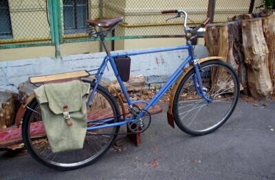

Неважные при проектировании, но любопытные особенности регулировок:
Женщины, чтобы не сползать во время движения, вынуждены несколько наклонять седло верёд от строгой горизонтали, а мужчины – назад.
Мужчины героического телосложения, страдающие излишним весом, комфортно сидят на сёдлах такой же ширины по буграм, как и имеющие обычные пропорции. Однако при этом немного наклоняют седло вперёд, иначе сползают назад, чего при обычных пропорциях не наблюдается.
Это хорошо заметно по «гостевым» велосипедам – часто недостаточно просто выставить седло под гостя по высоте и вдоль, приходится менять и его наклон на один-два щелчка.

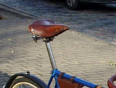

Подседельный штырь
При выборе подседела позаботимся о его достаточной длине. В раме должно оставаться не менее 5 см при небольшом его вылете, и сантиметров семь – при большом. Обычно, на подседеле наносится метка, выше которой его нельзя выдвигать из рамы. Если он имеет явно избыточную длину, допустимо его укоротить.
Комбинация рельсов седла и головки подседела должна обеспечивать необходимую продольную регулировку, при этом не забываем о возможности развернуть хомут старой конструкции.
Если высота рамы слишком велика, можно попробовать перевернуть хомут «вверх ногами» таким образом, чтобы рельсы седла проходили ниже его шпильки – особенно часто это бывает востребовано на велосипедах для миниатюрных дам. Следует проконтролировать, чтобы покрышка седла, проседая, не билась о верх подседела и хомут.
Наиболее распространённая в наше время проблема подседела «крокодила» – его недостаточная длина. С одной стороны, большое количество рам, попадающих к нам руки, рассчитаны на средний рост людей полувековой давности. С другой – всеобщая акселерация.

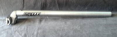

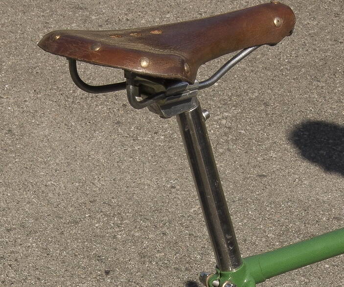

Современные подходящие подседелы обычно имеют довольно большую длину, достаточную для наших целей.
354961876_2_1000x700_podsedelnyy-shtyr-glagol-uno-spelli-262-fotografii.jpg [ 42.31 КБ | Просмотров: 8790 ]
Диаметр штатного советского подседела большинства велосипедов (кроме подростковых «Орлёнка», Эврики» и «Тисы») 24,8 мм. Максимальный диаметр подседела, который тяжело, но в общем безболезненно, устанавливается в советские рамы - 25,0 мм. Трубы большего диаметра (начиная с 25,2) не годятся.
В продаже эти детали имеются в ассортименте, но самый маленький их диаметр как раз 25,0 мм, и именно их не так много.
Увеличивать диаметр отверстия в раме категорически не стоит, лучше проточить подседел.
Также изготавливают самодельные подседелы, используя головку от заводского и подходящую алюминиевую или нержавеющую трубу.

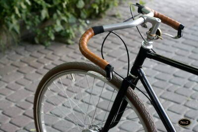

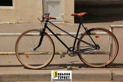

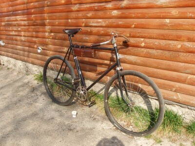

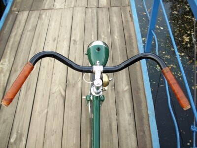

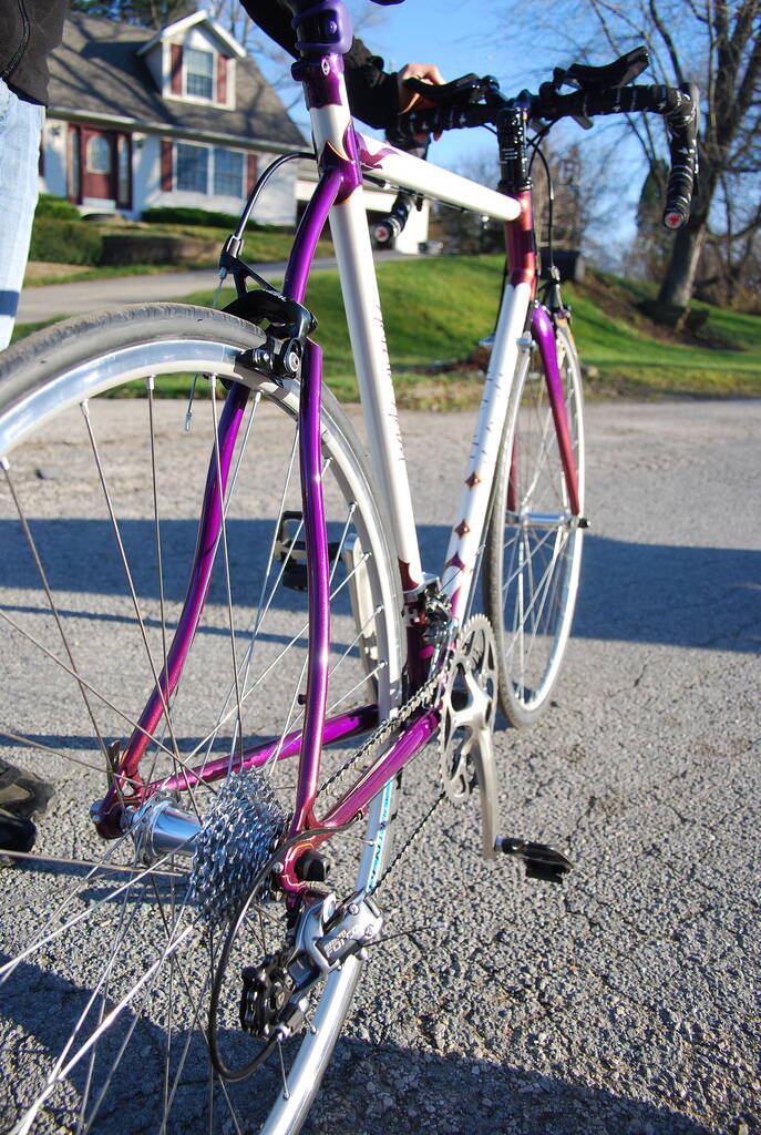

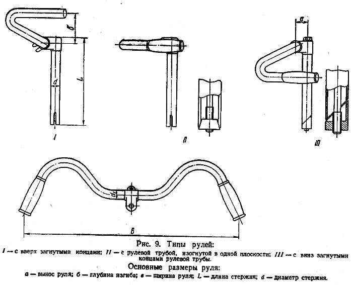

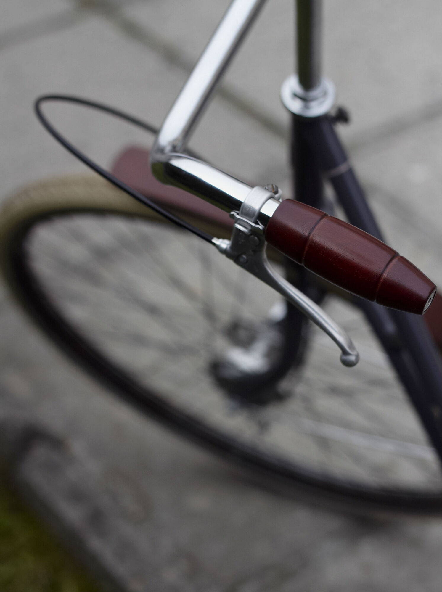

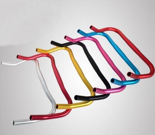

Дорожные рули предназначены для организации комфортной высокой посадки. Они широки и обычно имеют подъём – их грипсы расположены выше места крепления в выносе. Большая ширина руля хороша не только для вальяжной посадки, но и для управления в сложных условиях, в какие может попасть тяжёлый дорожный велосипед. Разный подъём можно несколько компенсировать, или наоборот – увеличить, высотой выноса. Важное различие дорожных рулей между собой – угол между грипсами. Одни велосипедисты предпочитают держать руки почти на одной линии, другие – под большим углом, а то и параллельно.
DSCI0074.JPG [ 39.39 КБ | Просмотров: 8705 ]
samplefd.jpg [ 24.92 КБ | Просмотров: 8766 ]

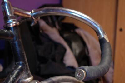

Уже говорилось о том, что переворот такого руля вполне правомерен для заниженной посадки, иногда нужной и дорожному шасси. В этом случае подъём играет противоположную роль.
sample.jpg [ 76.69 КБ | Просмотров: 8766 ]

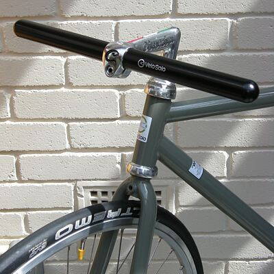

Строго говоря, такие изделия имеют один-единственный хват. Конечно, можно перехватить их как-то ещё. За изгибы или около выноса, но это оказывается неудобным. При «нормальном», высоком положении руля во время коротких поездок это никак не огорчает, но и при длительных вояжах не является большим недостатком – ведь при прямой посадке мы на руль почти не опираемся, и усталость рук минимальна. Но в «перевёрнутом» для заниженной посадки положении этот момент уже может быть неприятно заметен.
Самый мягкий велосипед, на котором уместен такой руль, даже в перевёрнутом состоянии – «Турист».
Прямые рули довольно универсальны. Они бывают не совсем прямыми (что сейчас неважно), разной ширины и устанавливать их можно при помощи выноса на разной высоте, приближая к разным другим типам рулей. Если такой руль широк и имеет небольшой угол между грипсами, он очень напоминает дорожный.
bella-ciao-hand-polished-alloy-bicycle-handlebars.jpg [ 22.75 КБ | Просмотров: 8766 ]

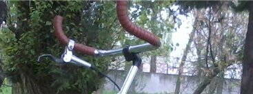

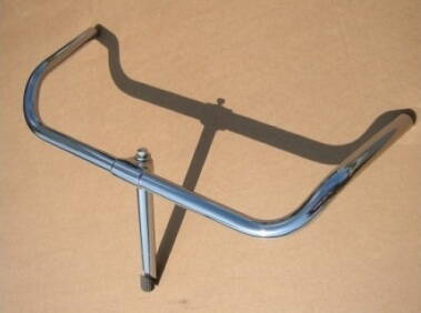

Самый доступный низкий руль мы получили, перевернув обыкновенный дорожный.
Естественно, можно просто установить низко один из рулей-«палок». В принципе, так и делается, например, на злых фиксах для коротких поездок: предельно обрезанный узкий райзер или короткая палка обеспечивает такой же хват, как верхний на «баране». Просто, в отличие от «барана», этот хват – единственный. За небольшой резкий бросок по городу руки не успевают устать, малая ширина такого руля (это, пожалуй, самые узкие из всех применяемых рулей) позволяет протискиваться там, где другие рули не пройдут.

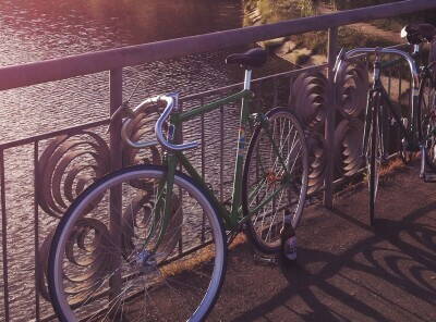

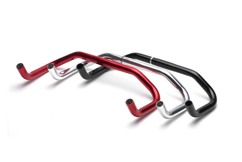

Самый распространённый и универсальный тип низкого руля – это «баран». Основное его преимущёство перед остальными типами – наличие большого числа хватов, меняя которые можно в широких пределах изменять наклон посадки и просто положение рук во время езды.
Иногда начинающие велосипедисты подсознательно боятся таких рулей, считая, что ехать с ними нужно только держась за концы-«рога» в соответствующей позе. Приходится объяснять, что это всего лишь один из возможных хватов, к тому же, «гражданскими» велосипедистами используемый нечасто.
«Бараны» бывают весьма различного назначения и отличаются геометрией соответственно. Но и рули одной конфигурации могут быть разной ширины и глубины.

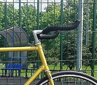

Промышленность выпускает похожие рули, предназначенные для городских фиксов. Они отличаются от настоящих трековых небольшим, но достаточным для хвата прямым участком около выноса и не слишком экстремальным нижним хватом. Руль позволяет разместить и тормозную ручку около выноса. Что немаловажно, пропорции и эстетика трекового велосипеда при этом сохраняются. Похожую форму имеют иногда и настоящие трековые рули, с трубкой-усилением у выноса.

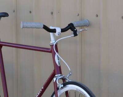

Комментарий к файлу: Тормозные ручки установлены неудачно
Фото-15.06.14,-19-24-42.jpg [ 292.29 КБ | Просмотров: 8702 ]

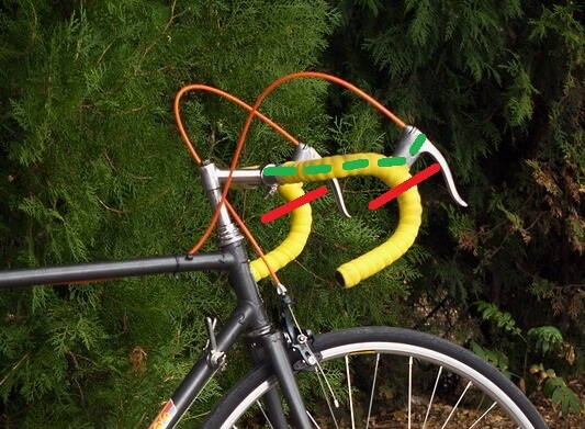

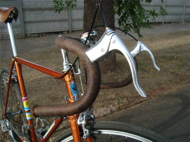

Классические шоссейные рули известны нам, как «обычный баран», и имеют наибольшее распространение. Такие несколько десятилетий устанавливались (и, развиваясь, устанавливаются по сей день) на все шоссейные велосипеды, несколько отличаясь между собой шириной и глубиной. В применении к «Старт-Шоссе», со временем выпуска, они постепенно расширялись, становясь удобнее. Сначала ширина по осям «рогов» составляла 38 см, потом руль расширили до 40 см, попадаются и поздние изделия шириной 42 и даже 44 см.
79d0bfdadec7t.jpg [ 101.18 КБ | Просмотров: 8702 ]
Большинство велосипедистов находят широкие «бараны» удобными эргономически, но узкий руль делает велосипед более компактным по ширине, что может быть полезно в большом городе.
Такие рули (после уточнения потребной ширины) отлично подходят большинству велосипедов со спортивными нотками – от самых динамичных фиксов до турингов.
На велосипеды для туризма устанавливали обычные «бараны» , практически такие же, как на шоссерах. Причём советские «Туристы» до самого конца выпуска украшал не очень удобный, самый узкий руль шириной 38 см, даже когда «Старт-шоссе» и иностранные туринги комплектовались широкими изделиями.

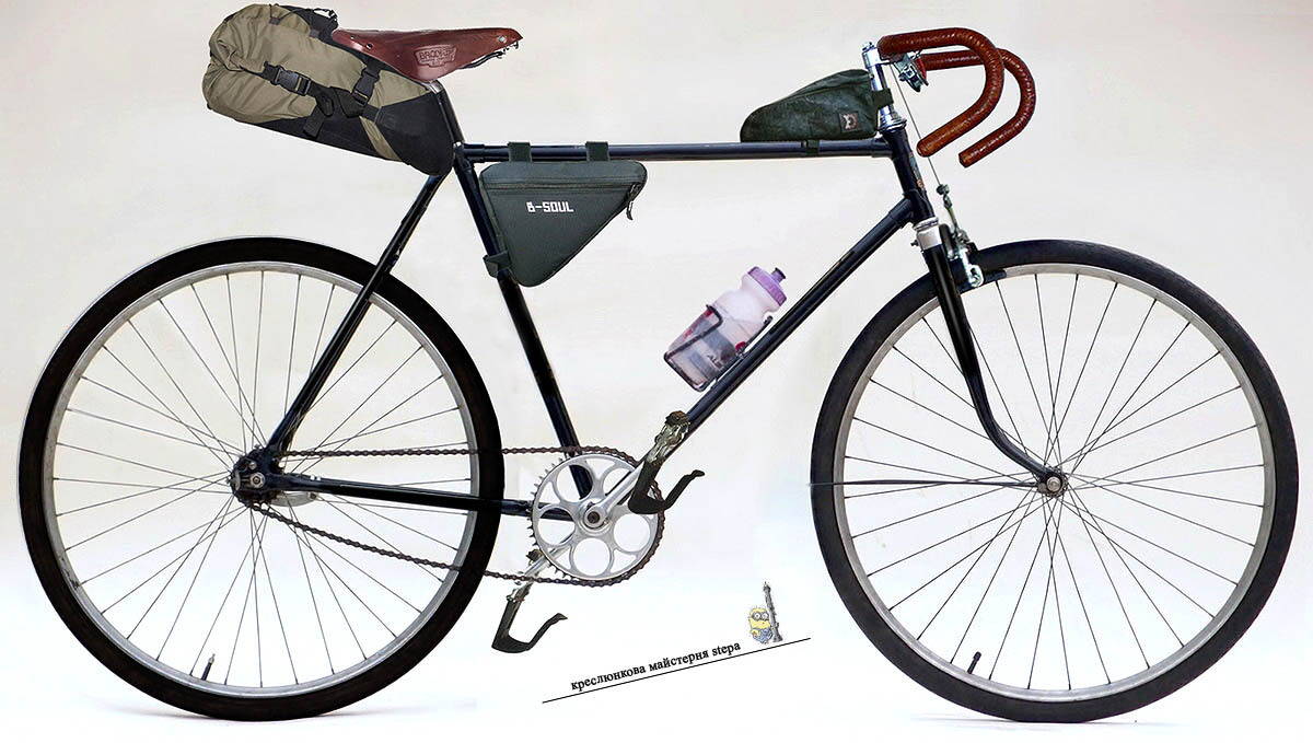

Буллхорн – «бычьи рога» - по-своему удобный и интересный спортивный руль. Очевидно, возник он из того, что мы называем «пиленый баран» и используем до сих пор. Если обрезать рога «барана» и перевернуть его, получается аналог верхней части «барана» и «слонов» - стоек тормозных ручек, со всеми присущими этой части хватами. Причём, на шоссейном велосипеде с его тормозами, тормозные ручки здесь устанавливаются удачнее, чем на «баране», о чем говорилось в главе о тормозах.
IMG_8898 2222.jpg [ 118.78 КБ | Просмотров: 8744 ]
P1010376.JPG [ 41.53 КБ | Просмотров: 8744 ]
Низкая аэродинамическая посадка обеспечивается таким рулём не в нижнем, как у «барана», а в дальнем хвате.

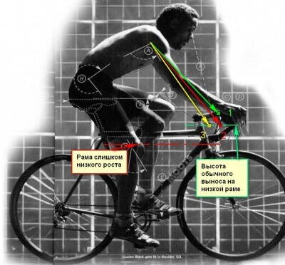

Как уже говорилось, традиционные способы подбора длины выноса много внимания уделяют длине, и почти ничего – высоте. О высоте обычно сообщается, что перекладина руля должна располагаться несколько ниже уровня седла, и говорится, насколько именно. Вот здесь-то и находится подвох, если рама слишком мала. Не подумав о высоте, конструктор берёт «научно обоснованную» длину выноса.
Ситуация усугубляется тем, что для большого роста велосипедиста вынос к классической раме берётся более длинный. Добавить остроты ощущений может мода задвигать вынос как можно глубже в раму.
Вот и получается, что у большого велосипедиста, несмотря на длину рук, руль получается чрезмерно далеко и (о чём не думают) низко относительно седла!
Все эти моменты подробно описаны здесь viewtopic.php?f=31&t=315744&p=1687102#p1687102 . Там же приведена предлагаемая автором методика подбора выноса для рам слишком маленького роста.

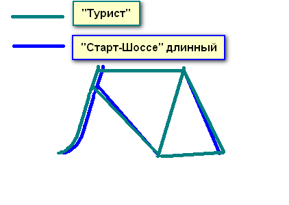

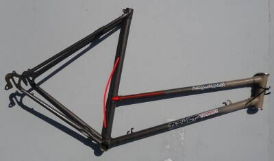

А если попала в наши шаловливые ручонки рама «Туриста» под чистый скоростной велосипед на самых тонких колёсах из допустимых? Уместна ли на таком гоночная посадка? Вполне. Так что, берём вынос и руль, как у нас стоит на «Старт-Шоссе», и переносим сюда?
А вот здесь ошибка и первая сложность.
Неважно, соответствует шоссейная рама, на которой прикидывали вынос, росту и мы выбирали деталь по традиционной методике, или не соответствует, и действовали, как описано выше.
Перенос руля с выносом с шоссейной на туринговую раму недопустим. В чём дело? Сравним:
sample14.PNG [ 5.1 КБ | Просмотров: 8655 ]
Рама «Туриста» на 4 см длиннее рамы «Старт-Шоссе». Поэтому наш руль на том выносе окажется на эти 4 см дальше, чем нужно. Поэтому, ради сохранения посадки, нужно использовать вынос на 4 см короче. Между прочим, одно время, по какой-то причине на «Турист» устанавливали такие же выносы, как на «Старт-Шоссе». Это был прямо советский люксовый туринг, но от такой комплектации быстро отказались в пользу короткого, специально туристовского выноса.
Для переноса той же посадки с одного велосипеда на другой, как видим, недостаточно просто бездумно переставить седло с подседелом и руль с выносом.
Используя разные методики подбора длины выноса, имеющие спортивные корни, для более длинных рам, нужно обращать внимание – как там учитывается длина горизонтальной трубы рамы.
Некоторую коррекцию вносит и разница углов рам, если при переносе ориентироваться только на длину горизонтальной трубы рамы, но для понимания самой сути проблемы, достаточно и этого.

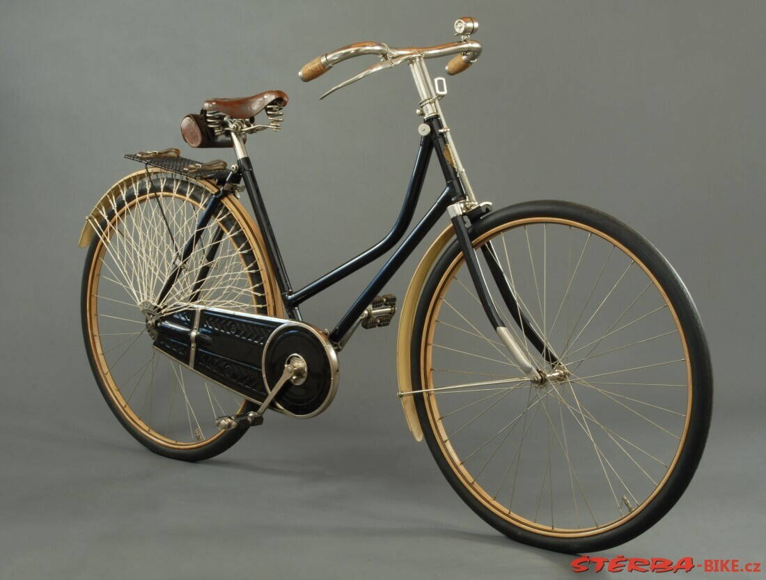

DSCI0868.JPG [ 86.31 КБ | Просмотров: 8632 ]
Мы уже поняли, что расстояние от плечевого сустава до руля зависит не только от длины выноса, но и от его расположения по высоте. С высокими рулями, как видим, добавляются новые факторы. Ну и длина рамы.
Всё это необходимо учитывать при выборе длины выноса. Даже, как видим, высоту самого выноса.

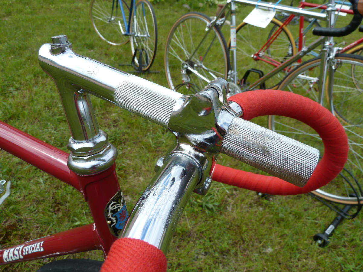

Прогресс принёс нам один интересный, на первый взгляд, вид выносов. Возможно, с таким проще подобрать правильную посадку, временно установив его на велосипед. Однако, потом его лучше убрать, ибо просто как рабочий вынос, он вопиюще глуп. Кажется, что такой вынос можно отрегулировать на понравившуюся высоту. Однако в таких же пределах можно регулировать и обычный вынос, гораздо более лёгкий, дешёвый и надёжный. С такими на постоянной ездят разве что толстые румяные европейские домохозяйки в супермаркет. Причём даже скромными (по сравнению с видом) возможностями выноса не пользуются. Нам он может помочь только в том случае, если сможет делать то, чего обычный вынос не умеет: сдвигать руль по горизонтали. К сожалению, большинство из них на такие углы не отклоняется.
0001329_velosiped-mercure.jpeg [ 22.5 КБ | Просмотров: 8632 ]
А вот когда-то на треке применялись такие выносы:
341.jpg [ 194.08 КБ | Просмотров: 8625 ]
Такое усложнение и утяжеление гоночной машины позволяет понять, насколько важен этот момент. Впрочем, это скорее тренировочный вариант, нежели боевой, как раз для подбора длины, но сам факт возможности такого тонкого подбора выноса должен вызывать уважение к этому вопросу.

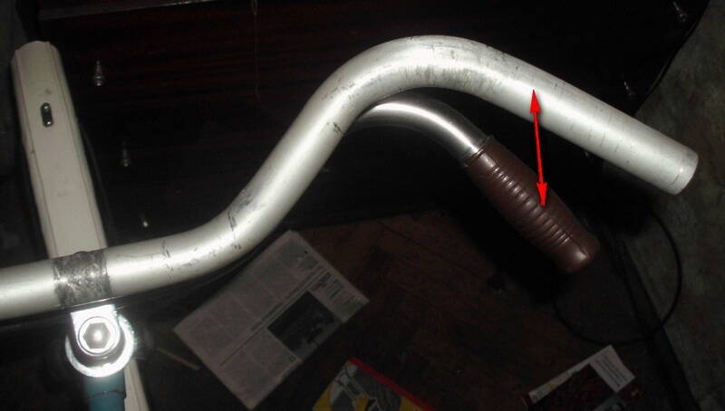

Иногда может быть полезно установить руль-«баран» на дорожную раму. Она на 9 (девять!) сантиметров длиннее рамы «Старт-Шоссе». Соответственно, для установки такого руля для многих велосипедистов, хорошо бы обойтись вообще без выноса. На практике приходится применять вынос минимальной длины.
sample17.PNG [ 5.57 КБ | Просмотров: 8624 ]
А что, если очень хочется на дорожную раму установить длинный спортивный вынос, например при постройки реплики старинного гоночного велосипеда? Никак нельзя?
Можно. Здесь нас спасёт руль, у которого грипсы очень сильно заведены назад. Очевидно, что и стилизация при этом получается удачной, и руки находятся там, где им положено.
р3.jpg [ 195.52 КБ | Просмотров: 8632 ]

Особенности дамских велосипедов.
Учитывая всё, о чем говорилось, получится сочинить хороший дамский велосипед. Но полезно уделить дамам несколько больше внимания, взяв за основу подходящий «мужской» проект.
Чем ярче выражен спортивный уклон у велосипеда, тем он ближе к унисексу. Машина околоспортивного толка для дамы отличается только шириной седла на три сантиметра. Иногда, конечно, удаётся подчеркнуть принадлежность барышне дизайном:
Читать дальше>>

DSCI0672.JPG [ 225.42 КБ | Просмотров: 8550 ]
Изображение 029.jpg [ 57.28 КБ | Просмотров: 8550 ]
hi9kB30jhW8.jpg [ 82.67 КБ | Просмотров: 8550 ]
Последний раз редактировалось kisa 08.09.2017 17:14, всего редактировалось 3 раз(а).
СообщениеДобавлено: 26.10.2016 22:07
«Path-Racer»
http://krokovod.org/forum/viewtopic.php?pid=2159#p2159
P1010020.JPG [ 221.21 КБ | Просмотров: 8543 ]
P1010290.JPG [ 204.44 КБ | Просмотров: 8543 ]
