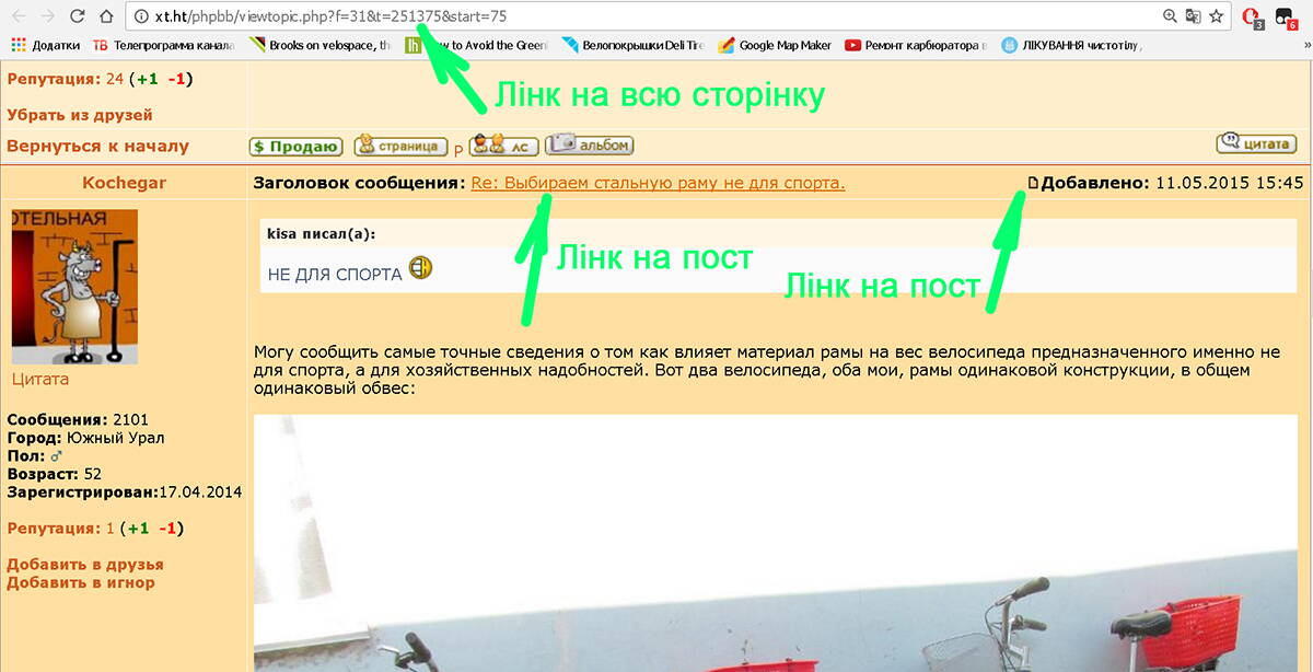

Kochegar
Вибачте що лізу з порадою, але якщо я правильно зрозумів ви хотіли дати лінк на свій пост в одній з тем. Тоді копіювати слід не з адресного рядка а так як на малюнку:
linky.jpg [ 381.05 КБ | Просмотров: 1481 ]
Просто шукати по всій сторінці намагаючись зрозуміти що хотіли сказати не завжди просто, а часто і не хочеться :smile:
