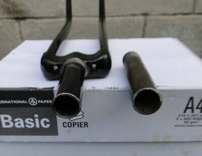

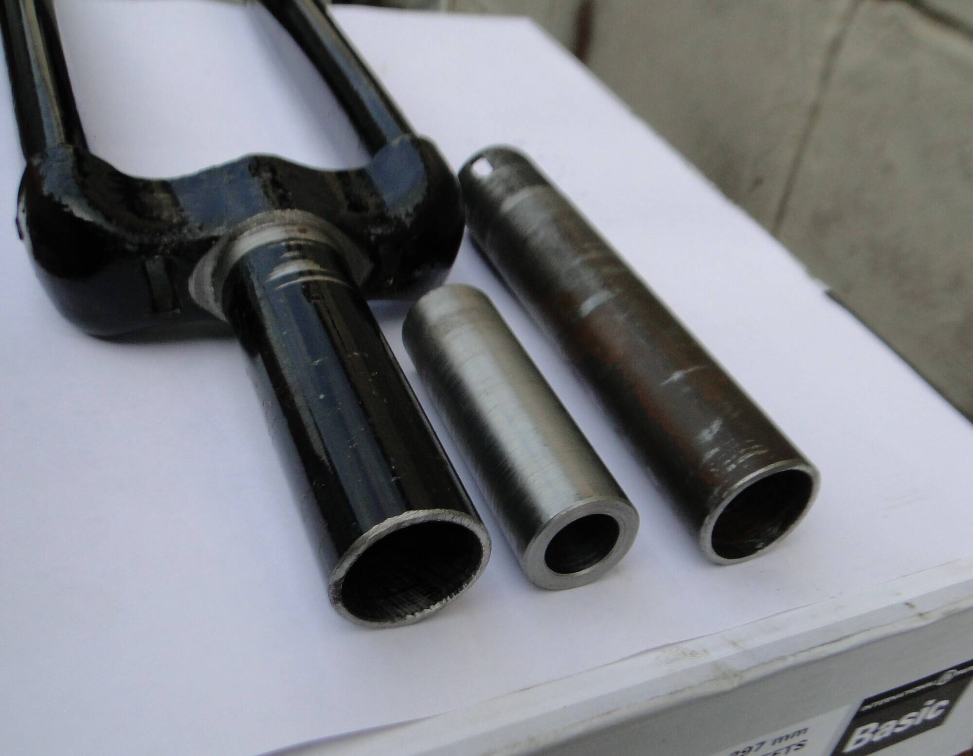

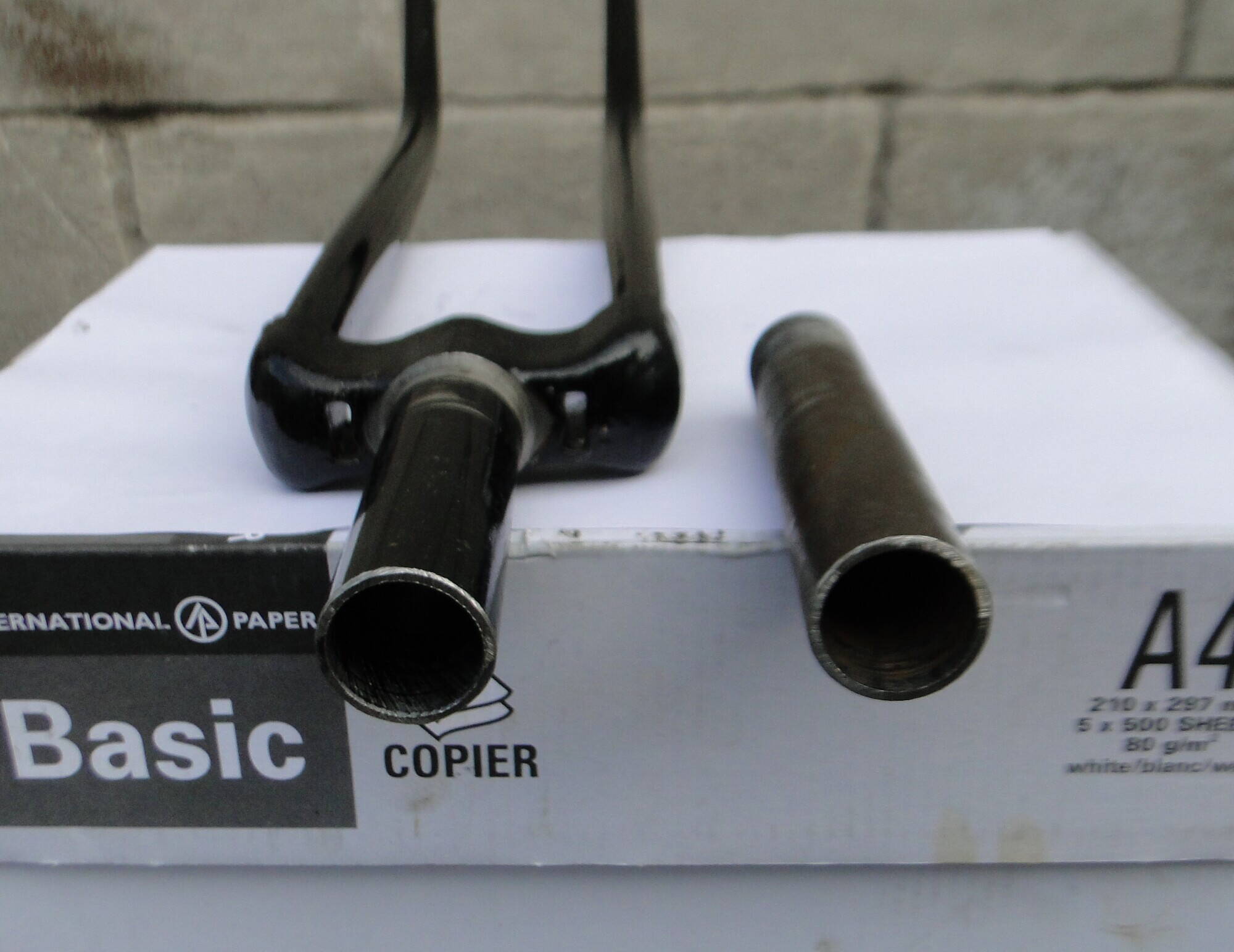

Мысли над дальнейшей реализацией проекта привели к созданию еще одной вилки (пока назовем ее экспериментальной). За основу была взята информация, изложенная в теме «Вилка и рулевая колонка» https://krokovod.org/forum/viewtopic.php?id=114, которая была воплощена с некоторой интерпретацией варианта соединения со стыком ниже выноса.
Процесс работы был следующий:
1. Подобрана добротная вилка с коротким штоком и испорченная вилка с не погнутым штоком и нормальным состоянием резьбы. Фрагменты штоков обрезаны с учетом длины имеющихся у меня вариантов выноса.

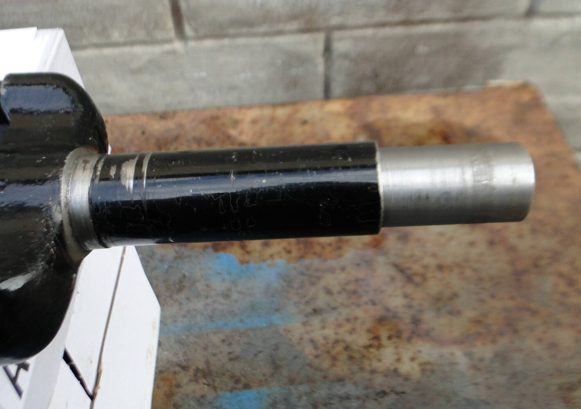

2. Токарем выточена толстостенная вставка.
2 3 трубки.JPG [ 885.83 КБ | Просмотров: 2830 ]

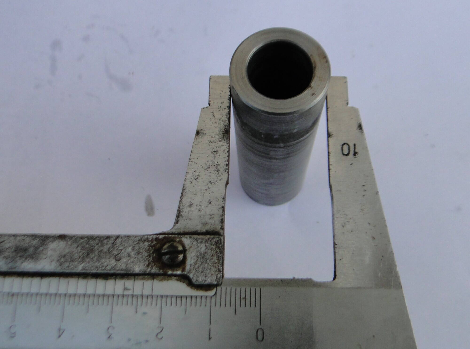

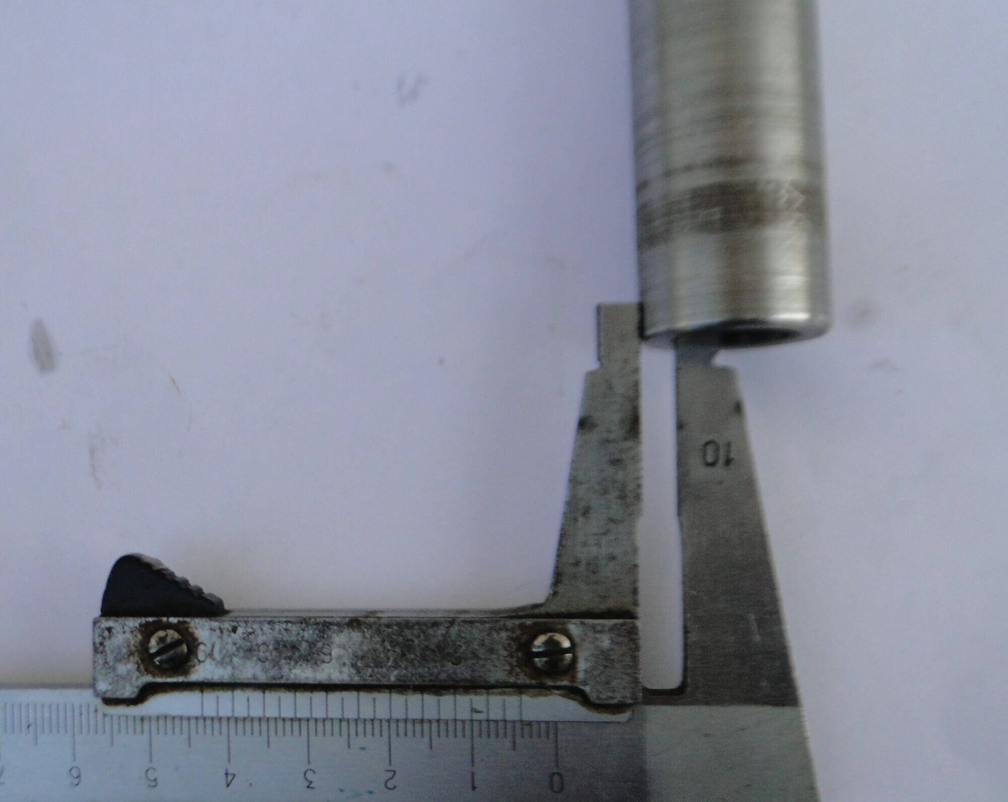

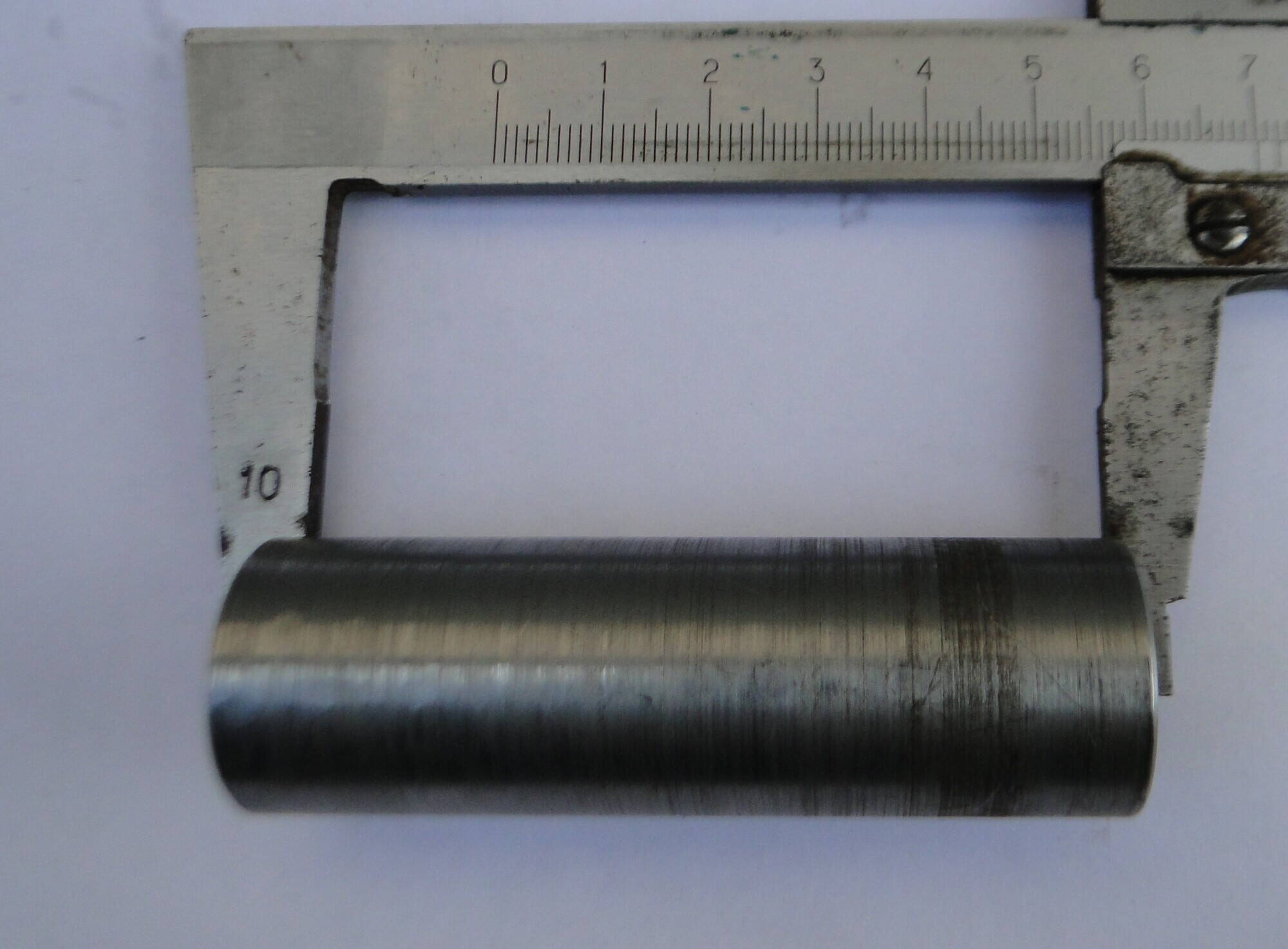

Размеры следующие:
3 длина вставки.JPG [ 706.32 КБ | Просмотров: 2830 ]
4 диаметр вставки.JPG [ 592.75 КБ | Просмотров: 2830 ]

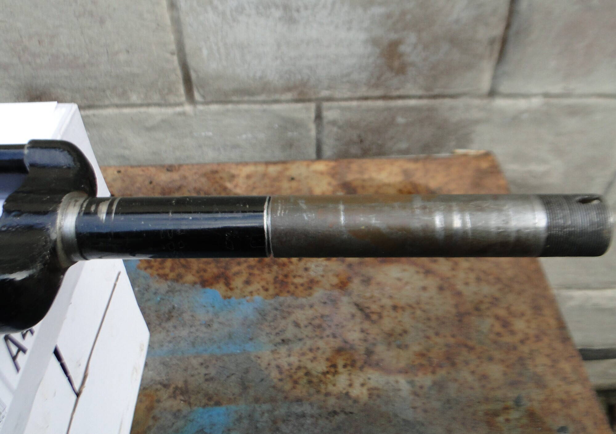

3. Вставка входит довольно туго, что позволило получить исключительную ровность соединенного штока (выявлена особенность: разные штоки – разный внутренний диаметр):
6 одеваем вставку.JPG [ 835.72 КБ | Просмотров: 2829 ]
9 все в сборе.JPG [ 980.73 КБ | Просмотров: 2829 ]

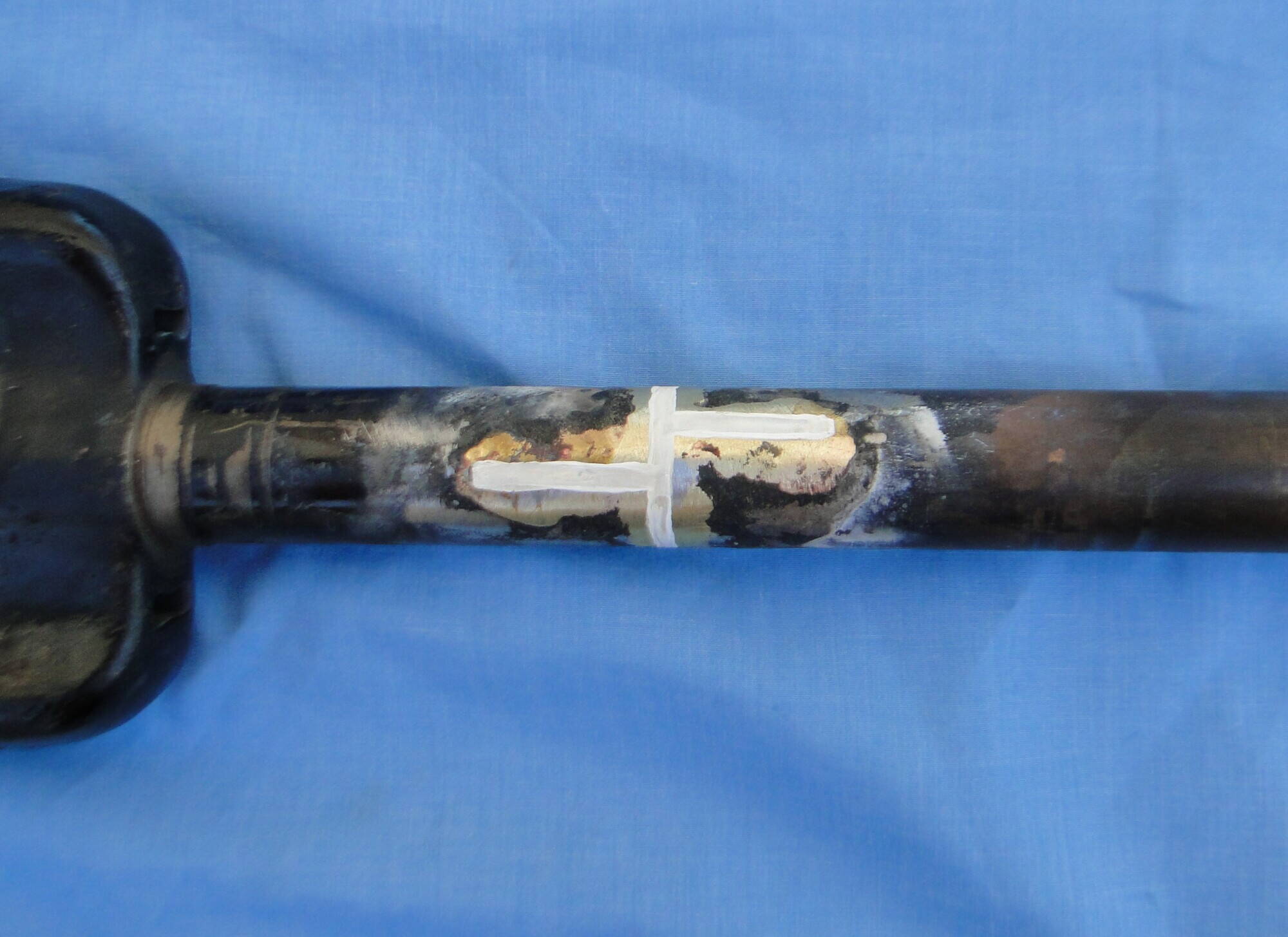

4. Произведена пайка.
Белыми линиями показаны места разрезов и последующей пайки (аналогично сделано и с обратной стороны). Продольные надрезы на штоках выполнены болгаркой с диском толщиной 3 мм.
Особенность: сдвиг продольных линий объясняется тем, что швы на трубах расположены не симметрично, один из срезов болгаркой производился по данному шву.

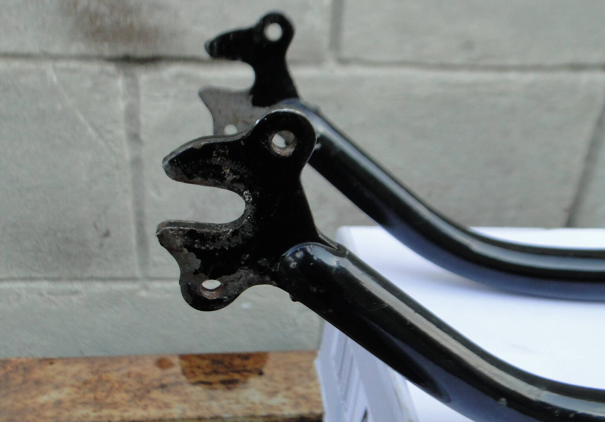

Что дает наличие экспериментальной вилки:
1. Длина перьев получилась 377 мм (у новой), против 386 мм у родной вилки. Надеюсь, что даст возможность подобрать передний тормоз, что в моей далеко не равнинной местности весьма актуально.
2. Наличие двух дополнительных отверстий т.н. «ушей» на дропах:
Поиграемся с способом крепления крыла (багажника).
дропы.JPG [ 629.54 КБ | Просмотров: 2829 ]
