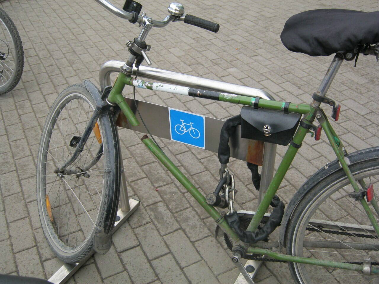

Печальный конец:
Верхняя труба тоже согнулась, треснула и держится на небольшом лоскуте металла, это я уже обратно разогнул для удобства транспортировки.
Обвес переедет на новую раму, но "Минском" это уже не будет.
3Wz9QCOyNIM.jpg [ 291.05 КБ | Просмотров: 1397 ]

:facepalm: А шо то її так ?! :shock:
Самі хоть цілі ?!
 Заголовок сообщения: Re: ММВЗ "Минск" - возникли вопросы
СообщениеДобавлено: 25.05.2015 22:53
Сообщения: 44
Город: Санкт-Петербург
Зарегистрирован:10.09.2011
На совершенно ровной дороге развалилась, без всякого повода.
К счастью, верхняя труба очень плавно согнулась, не сразу и понял, почему каретка об асфальт скребет.
СообщениеДобавлено: 10.06.2015 17:05
:sad: :yes:
Подо мной когда-то так же мягко В-541 разошёлся, испугаться не успел, оказался стоящим ногами на асфальте. Там было причиной тыкание электродами в эту трубу рамы - она самая нагруженая. Её и растягивает от веса и динамических нагрузок от дороги, и скручивает от педалирования. Поэтому я и не советую туда тыкать электродами на НЕдорожных рамах, лепить заклёпки-гайки под фляги без пайки и т.д. Т.е. её лучше вообще не трогать.
Здесь, повидимому, корозия изнутри доконала. Сначала ослабила, потом трещинка...
Новая рама хоть дорожная будет?
