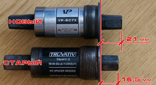

VP-BC73 68/113. Меня вначале немного смутило присутствие в названии цифр 73.

SanYA писал(а):
На смену ему встал новый боец
А нихрена!
Век живи - век учись. Дураком помрёшь...
Обратите внимание на картинку.
При равной длине валов на новом картридже вал сдвинут вправо на 4,5мм, что привело к уходу линии цепи, задеванию той-же цепи за перо задней вилки при переключении на самую маленькую звезду кассеты (12).
Пришлось топать в магазин и менять на вал длиною 110,5мм, но с вылетом справа - 16мм.
Картина маслом...

Сегодня поставил приятелю на его Старт-шоссе 71 г. каретку-картридж 68х122. Закрутил без перерезания резьбы, зашёл как родной. У него стоит система на 3 звезды под квадрат. После сборки растояние от малой звезды системы до железа рамы около 1мм. Вот такто, а я хотел ему ставить каретку на 117,5мм !, вот только не получилось бы :mad: . Чейнлайн покашто кривой, надо будет поправить правое перо с дропаутом, и будет всё в ажуре.

Ну так Труватив рассчитан на стакан 73мм, а ВП - на 68
