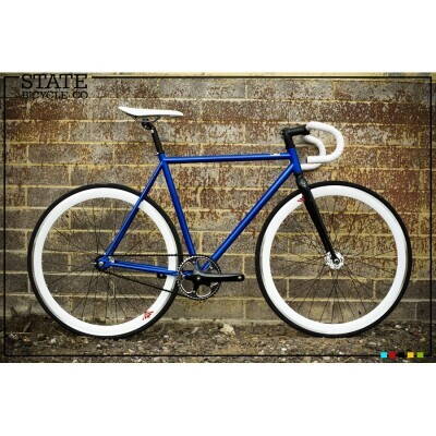

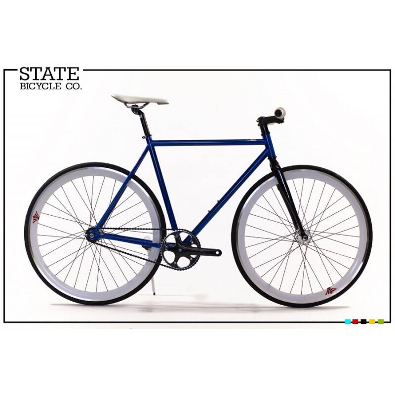

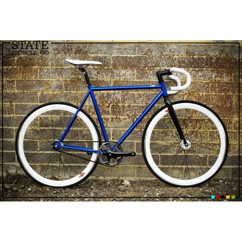

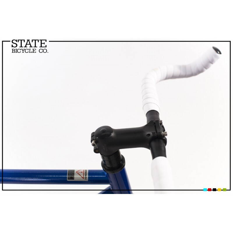

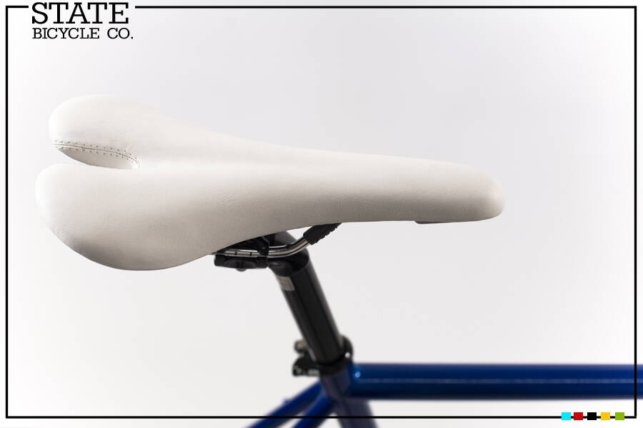

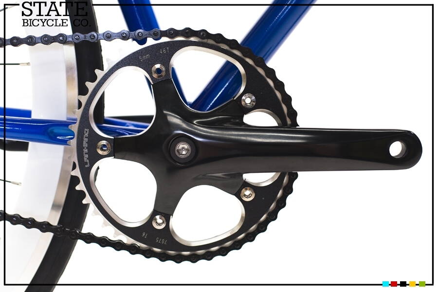

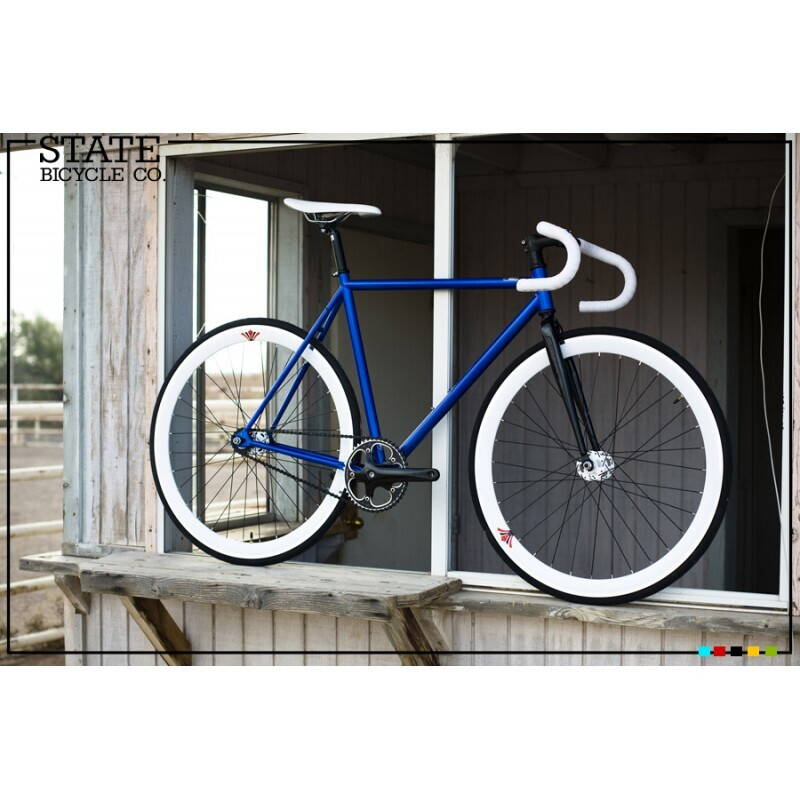

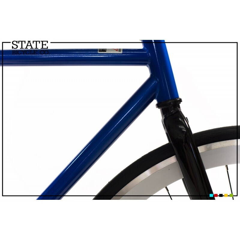

С самого начала всей этой затеи думаю о дизайне.
Гугл ничего толкового не предлагал, самому додуматься было сложно. Понимал, что хотел синий, черный и белый, но вот что в какой цвет красить - никак.
И тут на тебе! Вся соль в черной вилке! :)
Общий ниже:
bazprofilest-800x800.jpg [ 91.45 КБ | Просмотров: 2820 ]
bazlarge2-800x800.jpg [ 204.22 КБ | Просмотров: 2820 ]
bazlarge1-800x800.jpg [ 115.26 КБ | Просмотров: 2820 ]

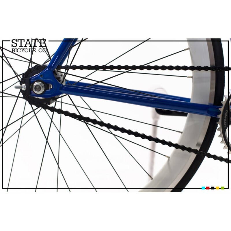

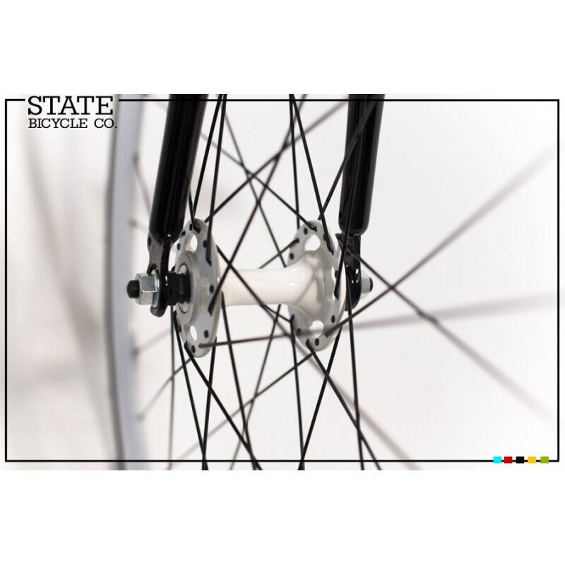

а теперь - детали! :smile:

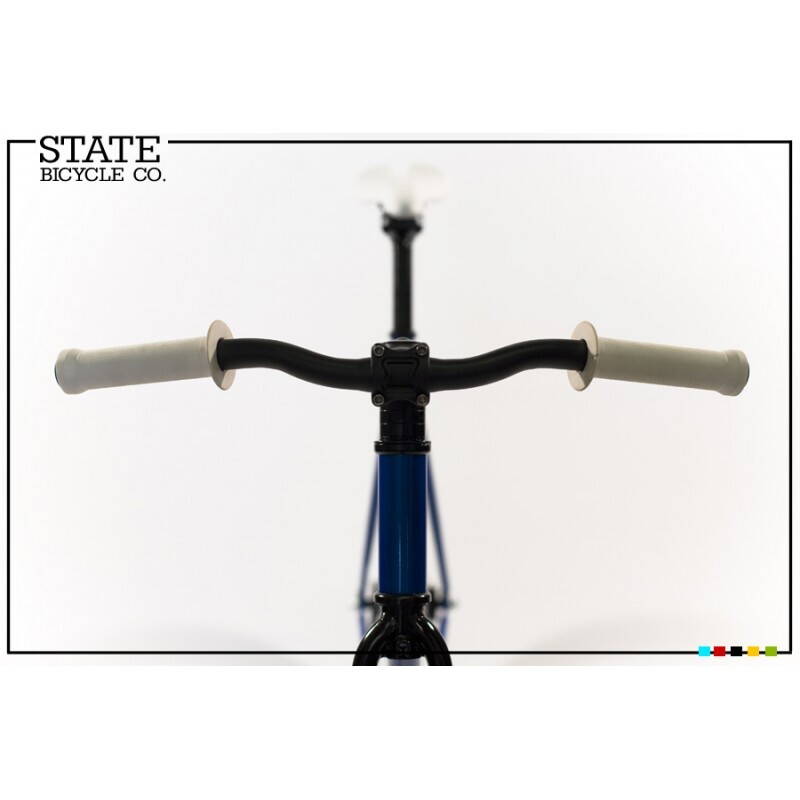

Выбор все-таки в сторону узкого прямого руля (последнее фото).
Просто потому что это жесть :D

mann89 писал(а):

Дизайн?Да,стильный вел.Но спорт чуть по другому выглядеть будет,геометрия рамы не такая.Рама на фото-новодел для городских фиксов,маленькой ростовки.А есть ли спорт меньше 56см-хз.Поэтому конечный вариант будет отличаться.
p.s.Система на трехлапке если что есть.Если действительно надумали ее :shock: ,в личку.

Ну да, немного по другому, у меня будет более "худой" ввиду толщины и геометрии рамы, низких ободов и еще по мелочи. Но цвета собираюсь применять именно эти :smile:
