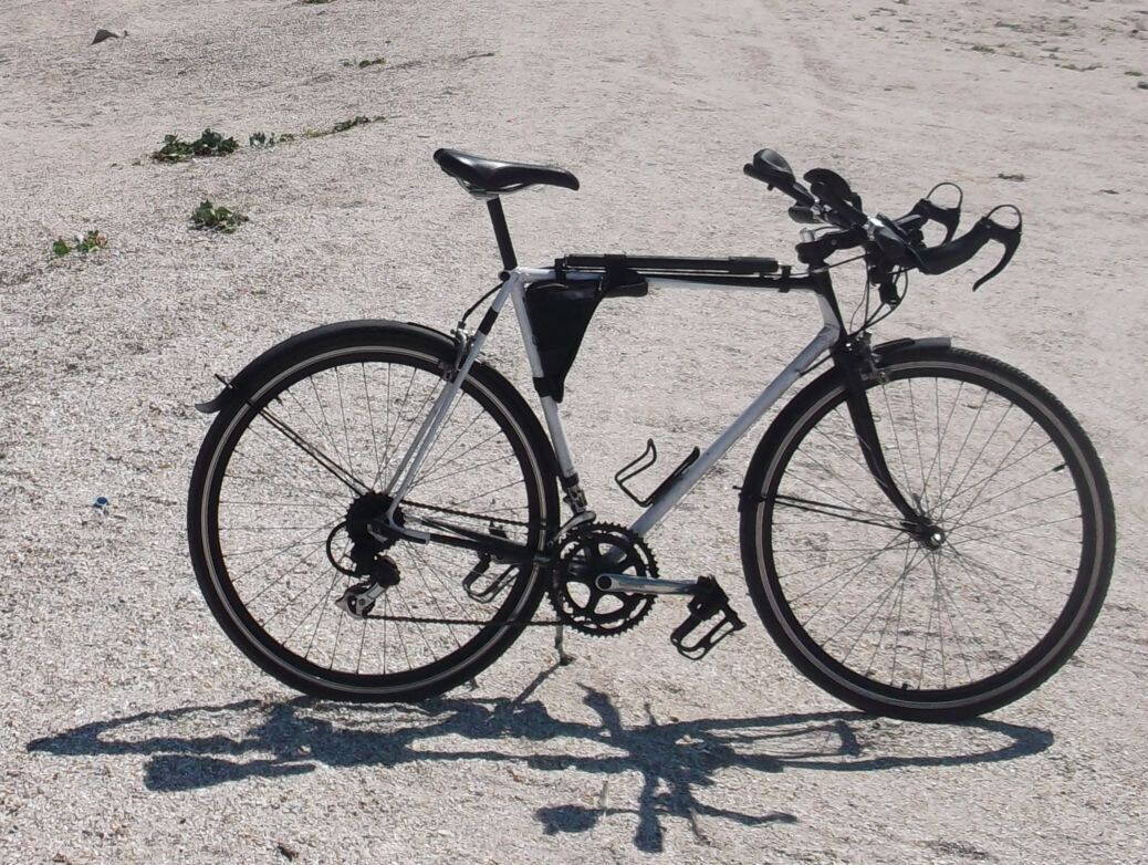

Поставил задний интерцептор...Заменил стальные прутья-кронштейны крыльев на алюминиевые со старой телеантенны.
DSCF5448.JPG [ 247.91 КБ | Просмотров: 1408 ]
Правда освобождает.

Итак,прошел на этой раме<3000км.-поделюсь впечатлениями.1-е,что отличает от "Туриста",это курсовая устойчивость-аппарат провоцирует на езду без рук!2-е поначалу немного беспокоило-это низкое расположение каретки,бывает,что шоркаешь туклипсами.С другой стороны это плюс-не раскачивает при разгоне.3-е-это более мягкая рама,которая глотает мелкие неровности.Аппарат для асфальта,но и по грунту бежит.Но если слякоть,останется тащить на себе-маленький просвет крыльев даст о себе знать.

всё прошлое лето с туриста не слазил. ни разу не чиркнул педалью в повороте -смело вкручивал с наклоном и даже не задумывался. у спортов таже история, а вот старт с харьковым чиркают радостно и на небольших углах наклона, на развороте, а повороте с прямым углом... пришлось научиться не крутить в поворотах и поднимать педали при маневрировании.
