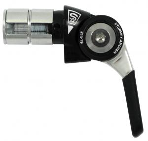

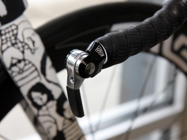

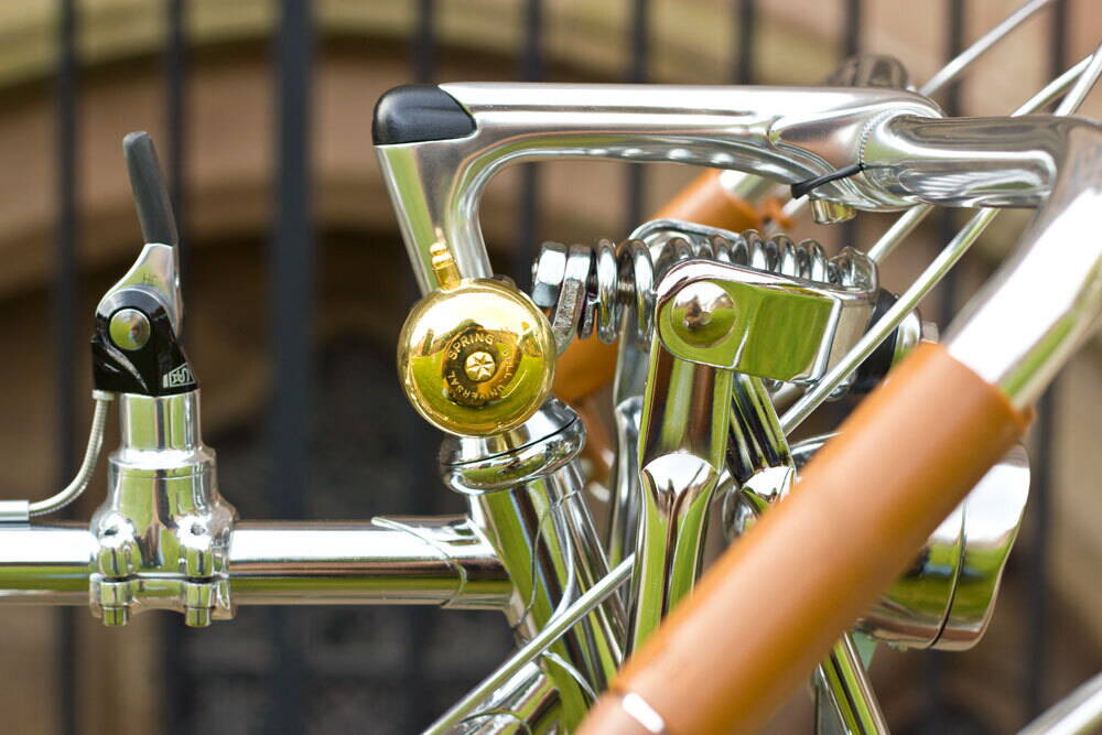

Что за манетка на верхней трубе рамы-переключатель скоростей? Интересно расположен.
СообщениеДобавлено: 28.12.2013 12:36
Baiker писал(а):
Бегущая Черепаха писал(а):
але якщо гальваніка якісна - ми їдем до Вас ... )))
Це торцева манетка переключення передач на планетарці, ф-ми Sturmey Archer. Роміщення в нього нормальне (по-спорту),а ось кріплення дійсно цікаве ... схоже на винос з МТВ. :D
