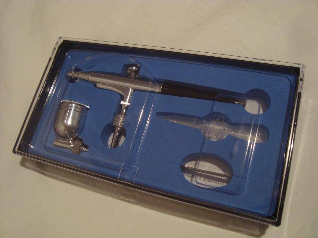

Ах да,батя презентовал сегодня.
Еще правда не испытывал.

Ооооо новий левел ! Компресор маєш ?! :wink:

Так так,компрессор,звісно маю.Але для такої малечі було б не погано мати трохи меншим розміром від холодильника наприклад.
Тепер нанесення цировок спроститься.

Так надо осваивать не только цировки)) хороший подарок!

баллона на 8 литров пропанового при 8кг хватит обрисоваться))) блин, никогда не днржал аэрограф. оно вообще по маленьку рисует?

Ноу - ноу. Це аерограф подвійної дії. Там регулюється не тільки розхід фарби, а і повітря. В комплекті обов"язково має бути компресор з ресивером і редуктором.

Хм,можно ведь взять балон небольшой,в него сосок вмонтировать.Насосом накачал,и крась что хочешь,главное безшумно.Редуктор понижающий поставить и красота :smile:
Тоже никогда ничего подобного не держал,еще не испытывал.Отпишусь,как проверю.

Так,аэрограф подвійної дії.В комплекті лише те,що на фото.Жень,щось подібне маєш?

Такого не маю, я ще по старінці білоруським, поки хватає.
Подібний в руках крутив, спілкувався з хлопцями які його юзали. Він добре підходить для мікроподкрасок. наприклад зробити милиметрову дорожку чи дрібні цяткі для камуфляжу на моделях. По площі він дещо гірше, тому його і не брав, перейшов на масштабніші речі.
Бомж варіант компресора - камера від великоваговика - зіла, камаза і т.п. Дає стабільніший тиск і об"єм не маленький, до того ж візуально можна контролювати кількість повітря що залишилась.

А який він білоруський той?
З дюзою 1.3 пульвер маю,тож цей малюк доповнить композицію,бо інколи не вистачає саме для підфарбування,або ж для нанесення різних ліній і тд.Цировки наносити пензликом не дуже зручно.
Є один балон від якогось автобуса,літрів на 10.Компрессор великий є,але його включати не дуже хочется для "підмалювати".Короче,буду щось думати з того ресивера.

Ну там по посиланню є недоліки, в принципі все правда в тій чи іншій мірі. В мене мій вже 16 років, брав ледь б/у. Трішки дополірував, трішки модифікував, так і працює.
Всі аерографи схожі, принцип один, цей самий простий, повітря жене весь час, не перекриваючи. До кожного аерографа потрібно звикнути, якщо екслюзив плануєш робити, якщо просто поверхню залити, то нічого складного.

Чесно кажучи трохи намучився з цировками в плані нанесення фарби пензликом.Потрібно декілька- 3 шари,для перекривання кольору.Разом з тим утворюється чималий шар фарби,який потім лаком важко перекрити.Вважаю при нанесенні фарби аерографом позбудуся цих неприємностей.
