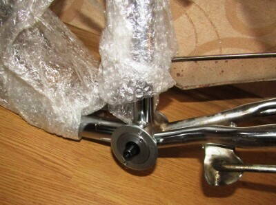

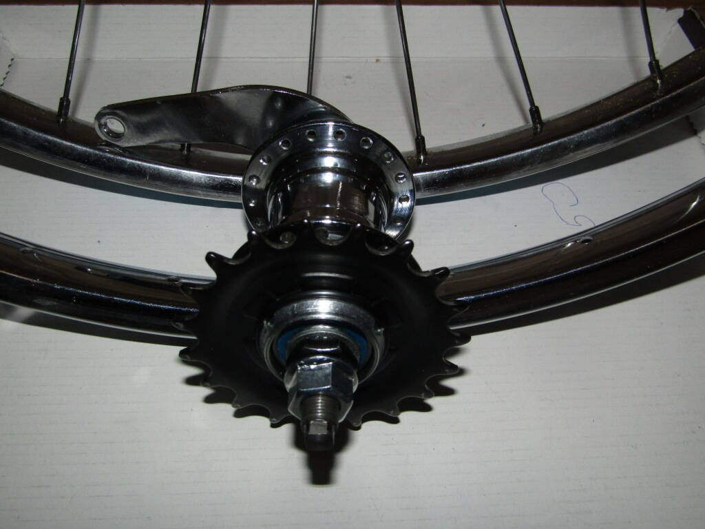

Проект "Атом" продолжается или прощай "кочерга"....
По завершению сборки велосипеда будем тестировать втулку "торпедо" на промах
Пока потихоньку готовлюсь.

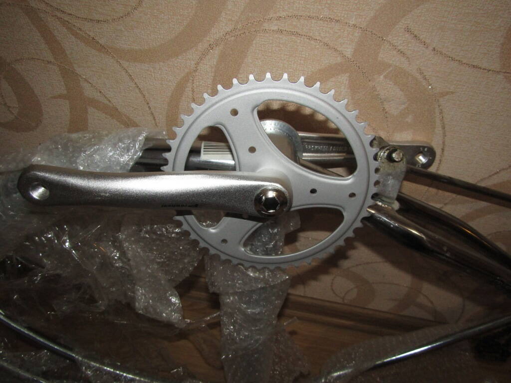

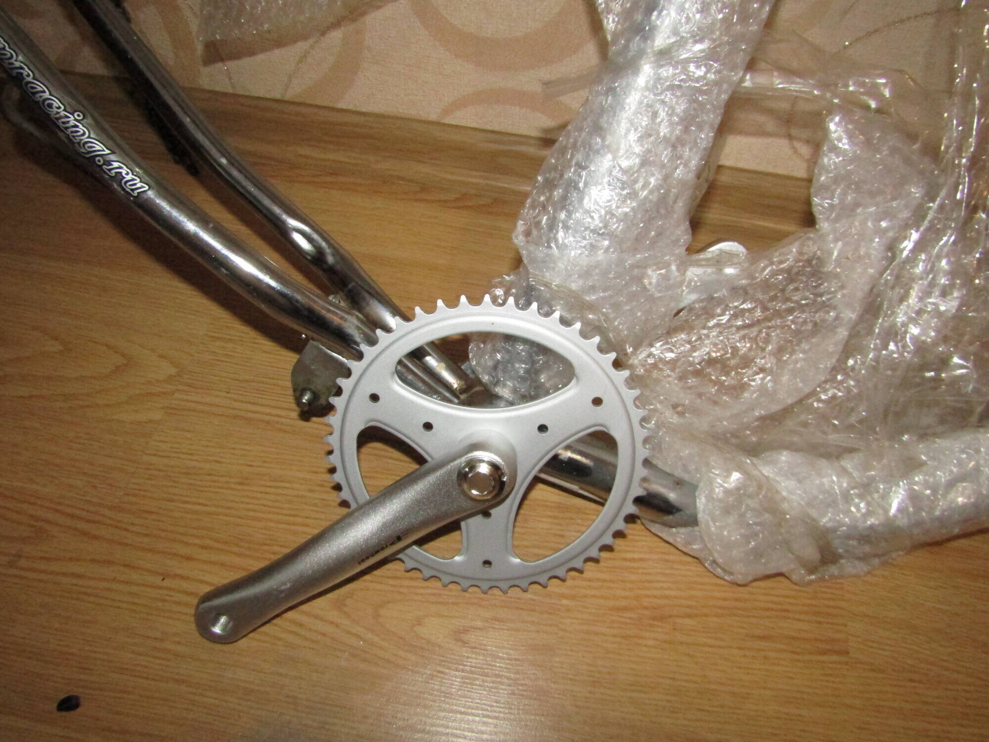

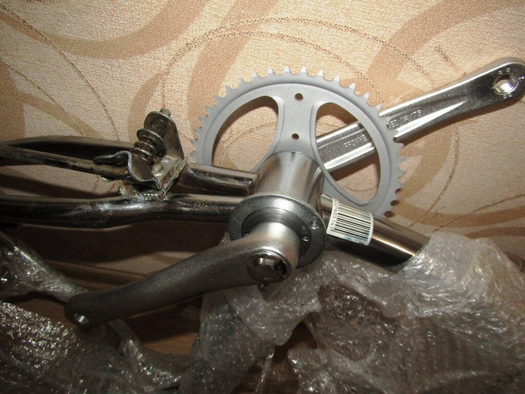

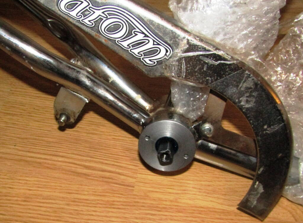

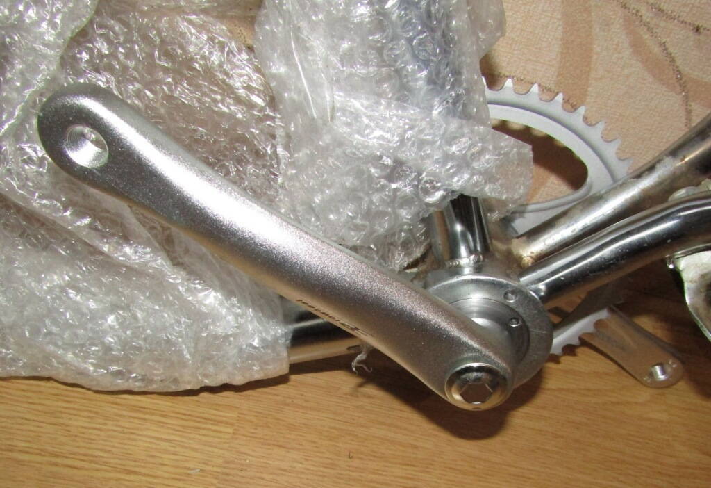

Наконец-то расстаюсь с "кочергой"...

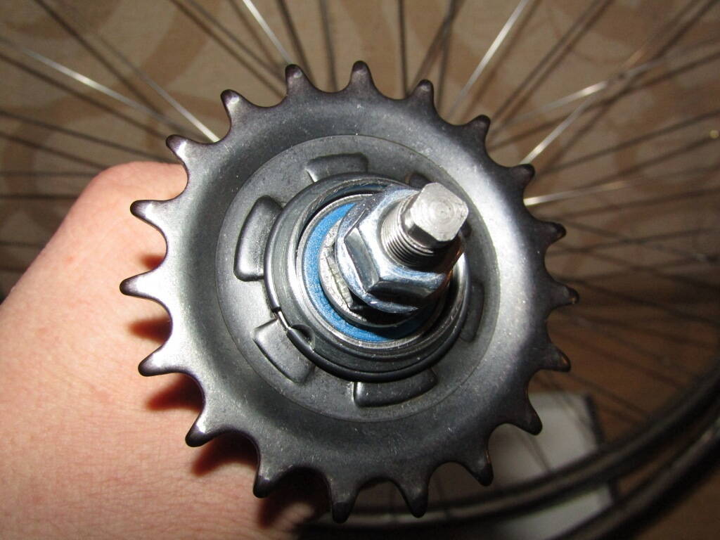

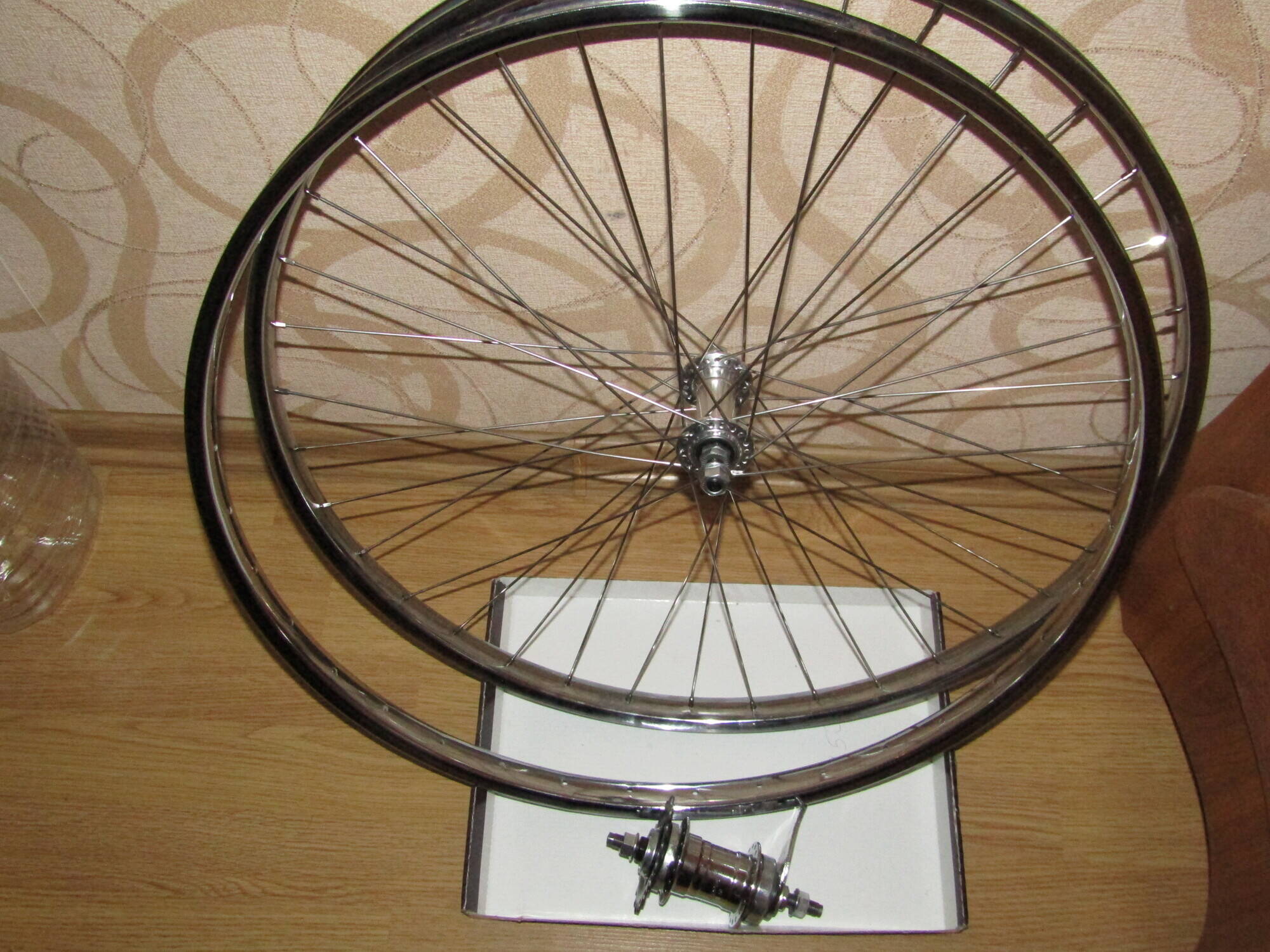

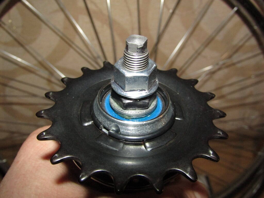

Кстати о железках.
Забрал я вчера втулочку, настоящий kustom, всё по канонам.
Втулка с увеличенной осью для перьев с OLD 135 мм и пятериком с промподшипничком. Посмотрите на эту красоту.

vault_boy, що за білий тюнінг біля лівого пильника? Для чого додаткові отвори в гальмівному важелі?

Говорю же, это kustom. Белая штучка это и есть пыльник, ибо старый, видать, побило и его урезали. А отверстия в рычаге...происхождение их мне неизвестно.
