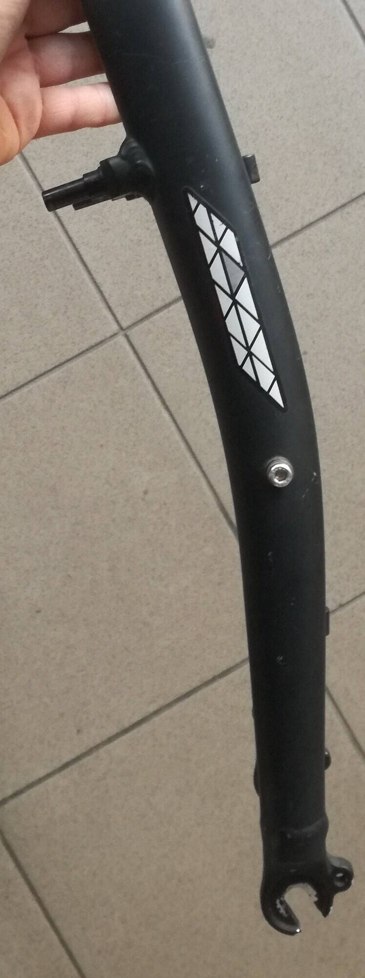

Или я ошибаюсь, фантазируя, или видел таки этот декор бренда. Может кто подсказать?

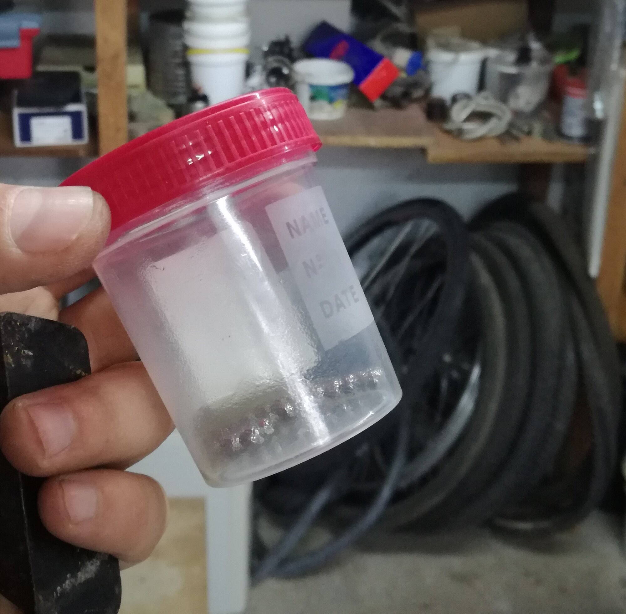

А вторая картинка _ блин, с удивлением обнаружил, что емкости для анализов по 4 грн из аптеки - замечательные хранилища для фигни.
бесплатно ;)
 Заголовок сообщения: Re: Dmytren`s shed / мой сарайчик
СообщениеДобавлено: 20.11.2018 10:23
Сообщения: 11239
Они прозрачные и крышка закручивается))
СообщениеДобавлено: 20.11.2018 10:26
Сообщения: 3923
Город: Sed.lg.ua
Зарегистрирован:04.08.2015
если не играть в футбол, то
бесплатно ))

Кстати, Максим, вот вилочка.
Ей нужен токарный хэлп по мотивам этой темы. Выстота смещения конуса 30мм.

Для прочности лучше добавить точеный удлинитель к стакану рамы, а не к вилочному штоку. Присобачить удлинитель снизу к стакану, а в самый низ запрессовать чашку рулевой.
Это надо вот зачем. Шток очень часто делают баттированным: на коротком участке в самом низу утолщают стенки. Кроме того, там и диаметр больше (под нижний конус рулевой). Все это увеличивает прочность. Если увеличить axle to crown length более популярным способом - насадкой, надеваемой на шток вилки на место нижнего конуса - тогда нижний конус рулевой придется не на усиленный участок, а на какой-нибудь из рядовых погонных сантиметров штока. Не скажу, что будет обязательно плохо, но - вот информация, а ты уж думай. С удлинителем рулевого стакана сломать вилку намного труднее, чем с переходником, надеваемым на шток.
