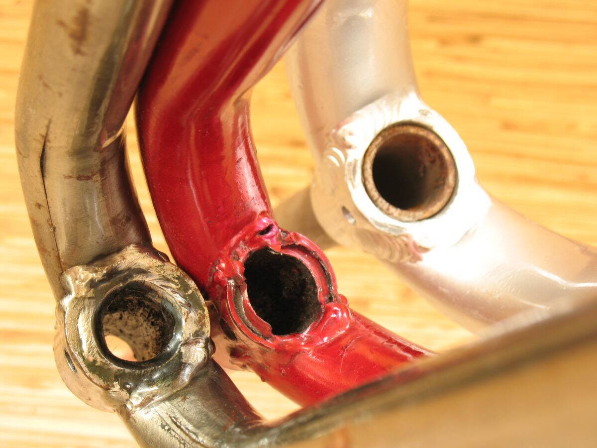

По результатам взвешивания (правда под рукой был только пружинный кантер так что точность относительна)
Топган с неотпиленным штоком но выкрученными брейкбоссами - в районе 900 грамм
Неохвз почти совсем без штока - около килограмма
А красная со всей ее длинной и отпиленным штоком - 800 гр (!)
Заделка штоков
341.JPG [ 122.14 КБ | Просмотров: 3257 ]

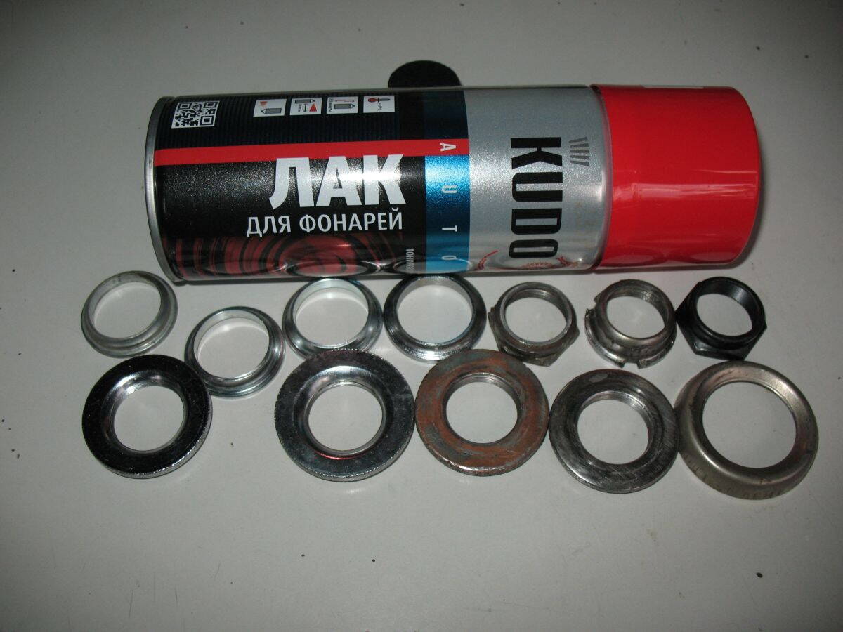

С топганом пара проблемок - первая это то что она серебристая, вторая - чуток не хватает резьбы
Решаться будут как-то так
:twisted:
342.JPG [ 115.87 КБ | Просмотров: 3255 ]

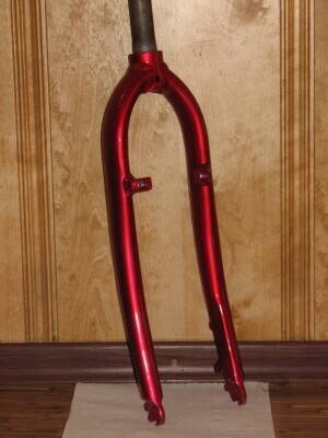

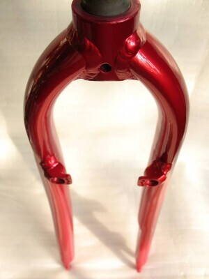

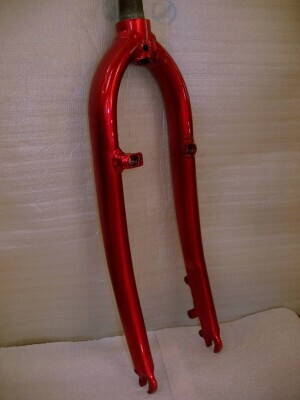

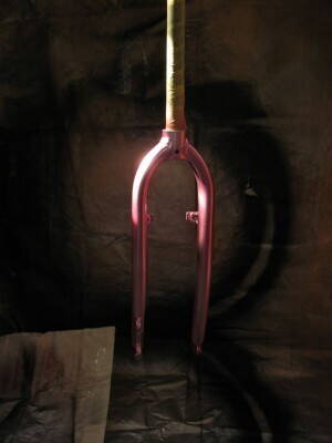

Слова не могут это описать :biker:
343.jpg [ 69.42 КБ | Просмотров: 3152 ]
344.JPG [ 90.45 КБ | Просмотров: 3152 ]
345.JPG [ 52.48 КБ | Просмотров: 3152 ]
346.JPG [ 101.34 КБ | Просмотров: 3152 ]
No gods, no masters
 Заголовок сообщения: Re: ЗИС ис ракета
СообщениеДобавлено: 04.10.2019 16:59
Сообщения: 3824
Город: Cro-Moly
Зарегистрирован:11.11.2008
как будто покрасили

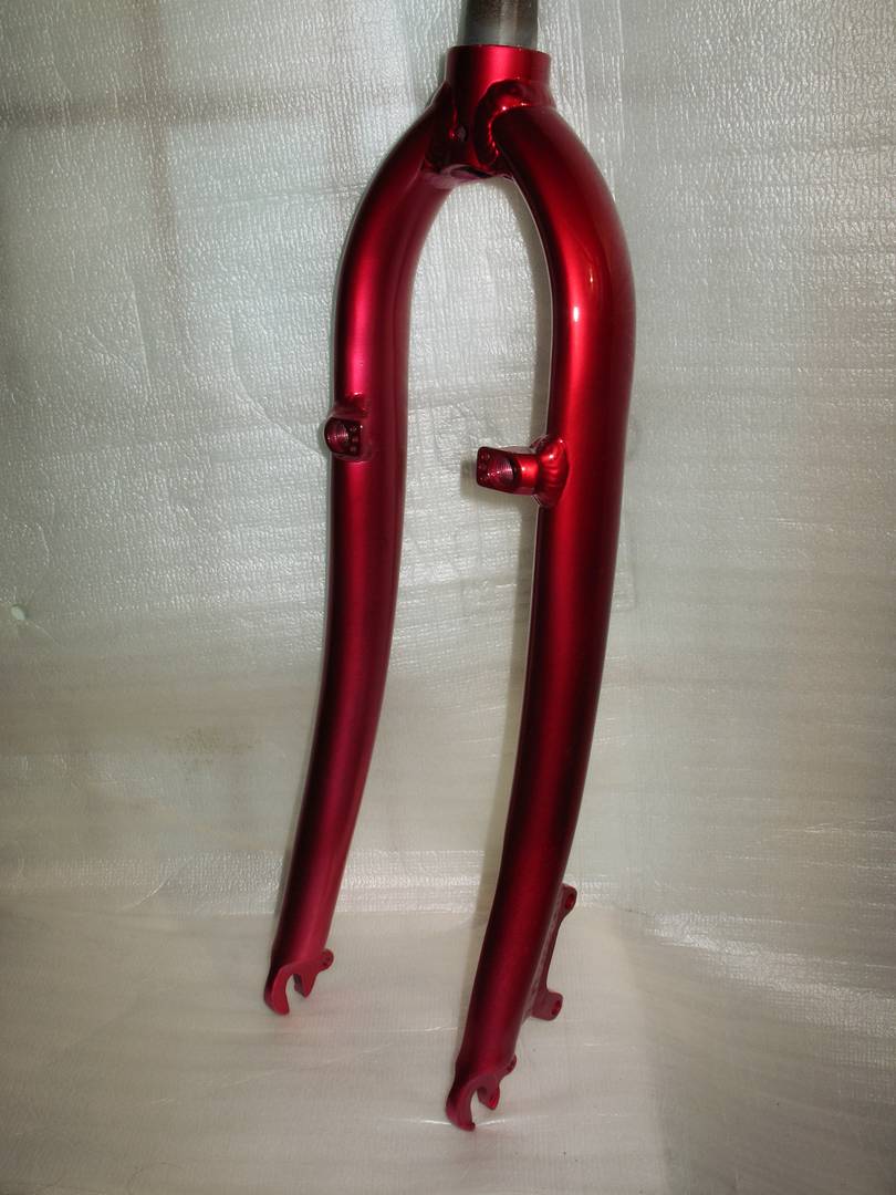

Да, у меня тоже такое ощущение :)
347.JPG [ 65.13 КБ | Просмотров: 3168 ]

В роли грунта заводская серебристая краска, я её не снимал. Прямо сверху полупрозрачным красным лаком из баллона на фото выше. Сереряная подложка через него просвечивается. Кэнди ака лессир :smile:
