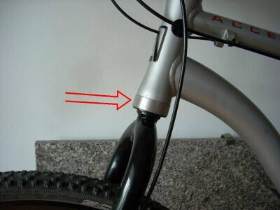

Да, и рычаг, ломающий вилке шток, в варианте с удлинителем рулевого стакана намного меньше. Прочность будет как у исходной вилки. А с удлинителем на штоке прочность вилки падает, даже если забыть мою предыдущую реплику.

вспомнил почему это на втором плане. Для этого нужно разбирать морду эвридея, тогда придется ездить на другой лошади :D
Такого типа?

Ага. viewtopic.php?f=36&t=31067&start=60#p747549
В том дяде на глаз килограмм около 110 и рост примерно 205 см. Пусть он простит, если я ошибся.

Низкая каретка, низкий руль и крутой угол рулевой это хорошо (для асфальта)
А проставка это плохо :roll:

а может я хочу читать газету на прямиках? :D Сначала я конечно прокачусь без проставки вообще, но хочу чтобы она была под рукой - разборка рулевой одно из моих нелюбимых занятий.
Скорость не равна низости. Меркс на ТДФ мог бы и опустить, но не опускал.

Одно дело когда можешь поднять как тебе нравится, и совершенно другое когда не можешь опустить ибо уже некуда, и даже попробовать не можешь :smile:

Ну, раз автор темы удлиняет вилку - значит, чего-то хочет. Может быть, даже скажет. А удлиняющую проставку он всегда сможет выкинуть.

Автор хочет выбросить макет сантура с люфтами. При этом езда с текущей геометрией мне абсолютно нравится. Я еще раз все перемеряю, может на сантиметр-пол морду опущу.
Амо чуть лучше макета может быть и взял бы, но не хочу диски, а под ви уже совсем мало выбора, ну и трендово же.
