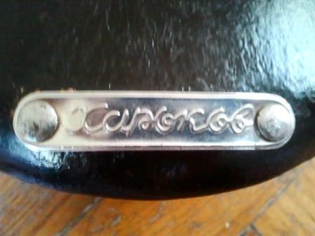

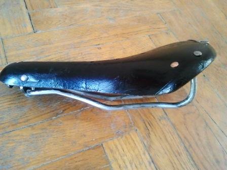

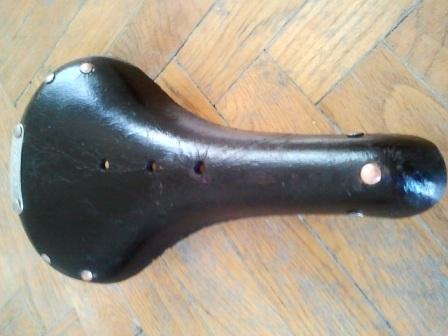

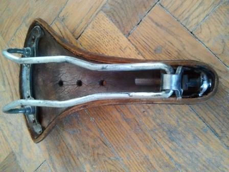

купил седло, вчера, на барахолке.
подскажите с какого велосипеда данная модель-впервые такое попалось!
БЛАГОДАРЮ!

Хз, с виду - обычное. Только надпись "Харьков" смущает - такие шильдики на "Украину" лепились, а не на Стартон...

у меня на стартоне один в один, только бирки металлической нету
