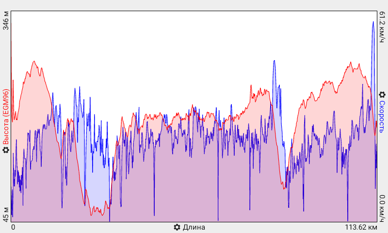

Тест пока тепло :smile:
2019-10-23-09-21-15.png [ 66.21 КБ | Просмотров: 2983 ]
Жпс говорит что вышло 2050м набора высоты. Знал бы заранее не поехал бы :D
Средняя 22
Вилка на комфорт и "утомляемость" как-то никак не повлияла. А вот улучшенная управляемость изрядно пригождается обруливать волны и надолбы асфальта по обочине.
