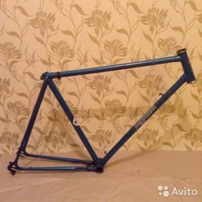

Прошу совета у уважаемого сообщества.
Наткнулся на объявление с туристовской рамой, фото во вложении.
Мне не кажется, и она правда с удивительно длинным передним треугольником? Что это должно быть?
На дропе 84г, ЛКП вроде родной...
1931854675.jpg [ 71.29 КБ | Просмотров: 8013 ]
СообщениеДобавлено: 24.03.2016 22:28
Похоже на искажение фотки.
Такой же того же года download/file.php?id=306028&mode=view/IMG_1354.JPG
