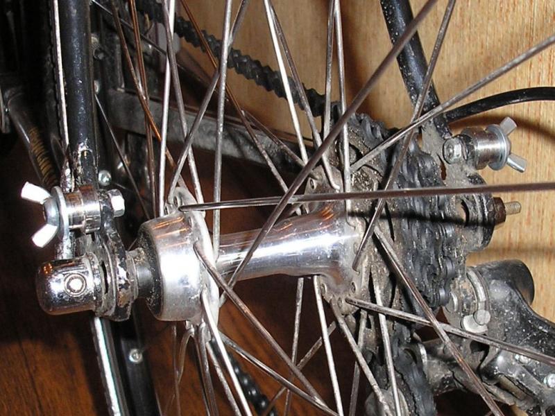

С дропами заднего колеса связываться не буду, поскольку планетарная втулка. Это не эксцентрик, который на раз-два снял и одел. :D

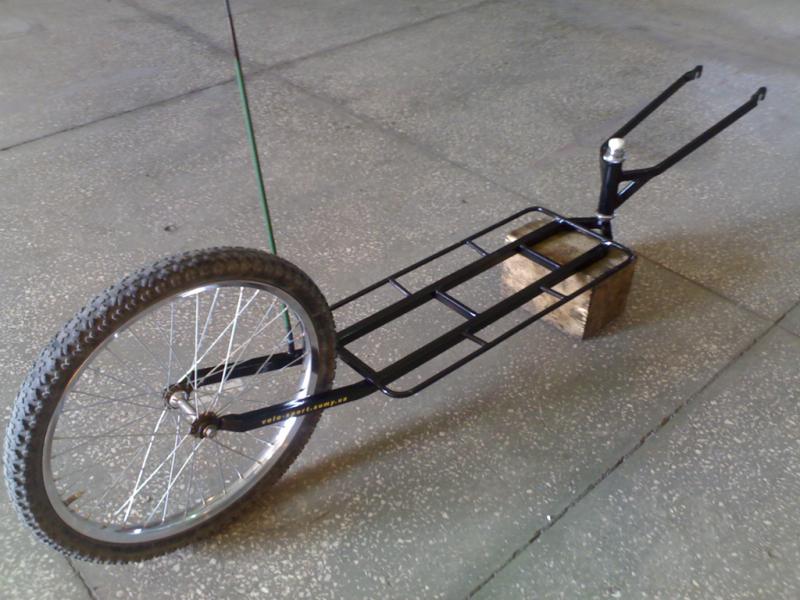

Изображение http://io.ua/31460984p
Трейлер Мавра:Изображение
Цапфи на дропи (насколько я понял,- отверстия для крепления багажника использованы) и пофиг, какая там втулка: Изображение

Одноколесный прицеп конструкции Мавра и тележка с ребенком имеет существенный недостаток - короткую рукоятку, их нельзя использовать без велосипеда, просто тупо нагрузить картошкой и тянуть руками.
Не, я понимаю, что катить можно даже квадратные предметы, но это неудобно :D
Для села, как вы понимаете, эти варианты не подходят.
Здесь надо так - нагрузил на поле прицеп сеном, картошкой, подсолнухом, протащил по пахоте, прицепил к багажнику и поехал.

Немогу найти фото, на полтавском велодне был тоаврищ с дочкой на самодельном прицепе-тандеме.
Как переделать в двухколесный с/х прицеп - догадаться нетрудно
