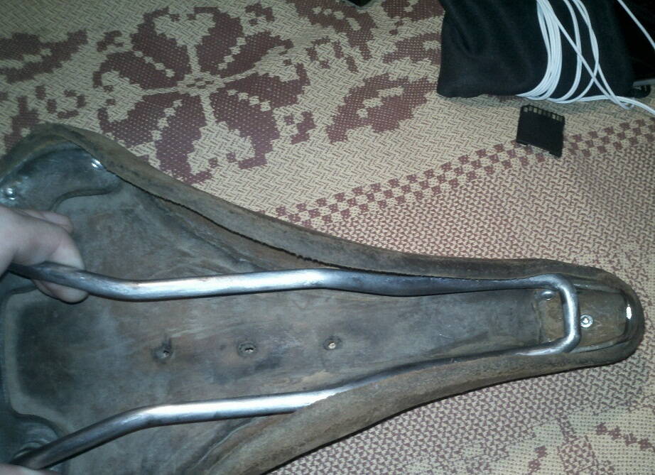

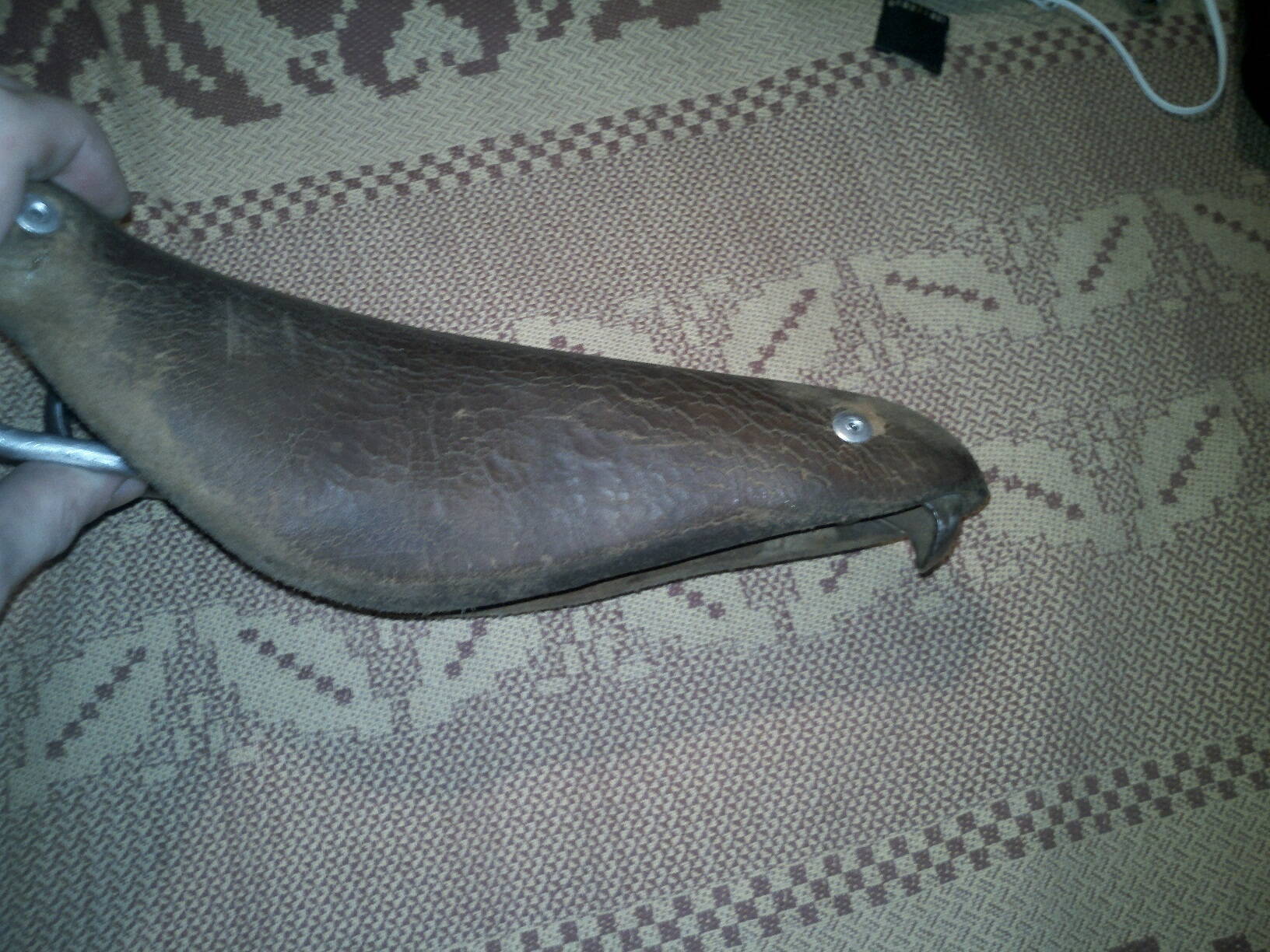

Вот как то так.Механизм который переднюю часть кожи к рельсам крепит.Просто где то пропал:(Чем можно его заменить?

наверн ничем ((
надо искать от убитого седла , ибо там неслабая такая железяка и болт

Ну болт тот при желании напильником делается на дрели (если токаря не найти), а та железяка - да, геморно. Хотя можно тоже сделать, если припрёт. Или искать ещё седло с убитой кожей.
наверное 2 вариант целесообразнее, тем более что носик то скорее всего подойдёт от любого кажанного седла хоть с пружинами, хоть без

Носик у Артём Свирида на месте. А на распространённых пружинных его нет, как такового - там нечто подобное является деталью каркаса и шкура за него крючками цепляется.

Нашёл фото такого седла с механизмом(в носике)попробую,что-то сообразить.В принципе он не сложный.Главное придумать саму конструкцию и её компоненты.

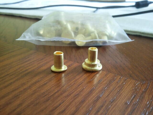

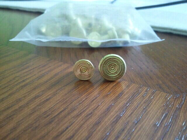

нашел такие вот заклепки для седла кому интересно могу выслать
д 5.5 длинна 9 и 10мм, д. шляпки 9.5 и 12мм, латунь, 10шт-20 грн.
Или поменяю на систему СШ или натяжной мех-м седла СШ.
IMG_20131001_131133.jpg [ 97.39 КБ | Просмотров: 9986 ]
IMG_20131001_131152.jpg [ 96.69 КБ | Просмотров: 9986 ]
продам станок для сборки и правки колес 26,27.5,28-29" Wheel Truing Stand
 Заголовок сообщения: Re: Кожаное седло ХВЗ
СообщениеДобавлено: 01.10.2013 18:44
Сообщения: 4271
Город: batym, Israel
Возраст: 64
Зарегистрирован:10.08.2007
Красиво, но латунь - хрупкая.
По моему опыту, из недорогих материалов на заклепки хороши медь,
мягкая нержавейка, алюминий, не дюраль, а именно мягкий алюминий, и железо. А чтоб железо не ржавело - фосфатировать его. А если лень возиться с клепкой - то правильно подобранные винты с потайной головкой прекрасно заменят клепки. И если учитывать потраченное на поиски заклепок время, и время на научиться правильно их ставить, то замена клепок винтами может оказаться разумной. Массовый товар - он не дорогой.
