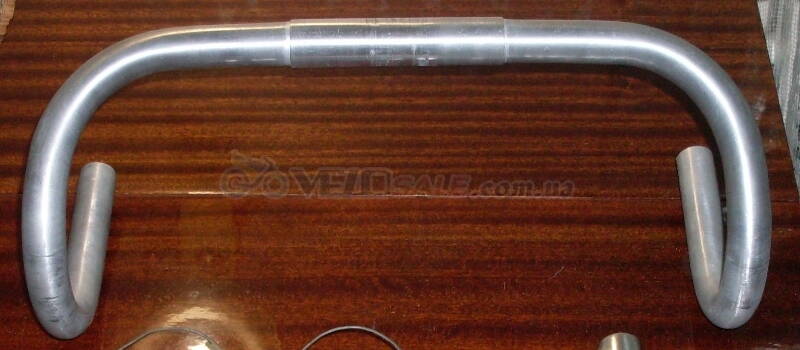

Alexey2000 писал(а):
Хочу использовать МТБ вынос для шоссейного руля.
Но в месте крепления руль МТБ имеет диаметр 25,4 мм.
И вынос такой же.
Шоссейный руль 26 мм.
Соответственно вынос МТБ надо расточить.
Думаю, пробовать круглым напильником ?
Или палку обернуть наждачкой ?
Может, кто-то сталкивался с такой несовместимостью ?
Руль шоссе 26 мм. - это такой, который в районе выноса насажен еще на одну алюминиевую трубку?
 Заголовок сообщения: Re: Актуальное крокодиловодство
СообщениеДобавлено: 11.12.2017 08:35
Сообщения: 832
Город: Мінск
Зарегистрирован:25.12.2009
Почти так. Только у меня современный руль. И вместо алю. трубы стоит карбоновый усилитель. 26 мм - СШ тоже такого диаметра.
Гибрид Спорт-Спутник
Простой гибрид – «Турист»
Азы (антимракобес)
СообщениеДобавлено: 11.12.2017 11:29
Сообщения: 6025
Зарегистрирован:23.05.2013
Alexey2000
Когда у СШ были рули 26 мм диаметра?
СообщениеДобавлено: 11.12.2017 14:31
Сообщения: 1568
Город: Portland (Oregon)
Возраст: 70
Зарегистрирован:19.12.2015
Kirill Yevtushenko писал(а):
Alexey2000
Вот на этом фото какой диаметр руля в районе выноса?
rul_baran_shossejnyj_khvz_start_shosse.jpg [ 228.06 КБ | Просмотров: 4128 ]
