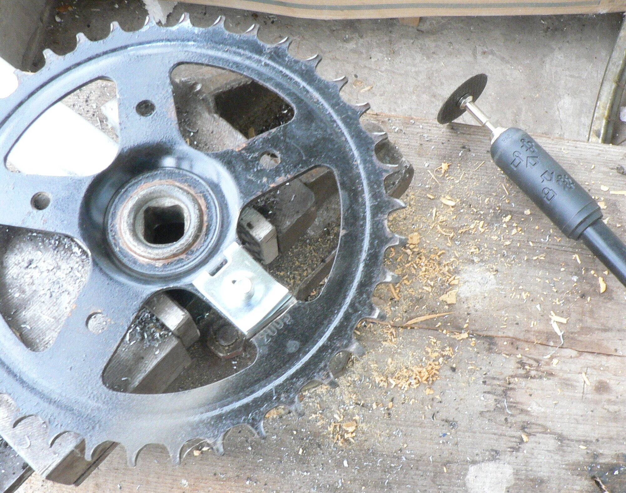

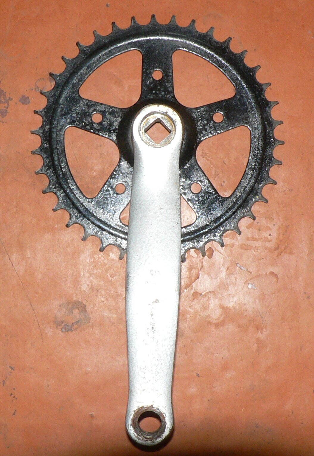

В процессе разборки обнаружилось, что ведущая шестерня несколько устала.
P1240582.JPG [ 305.25 КБ | Просмотров: 3799 ]
Но никаких трудностей с этим не возникло.

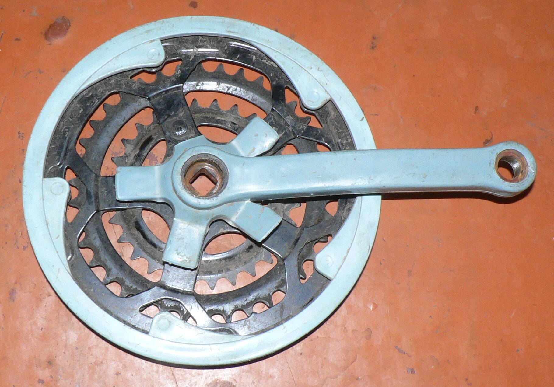

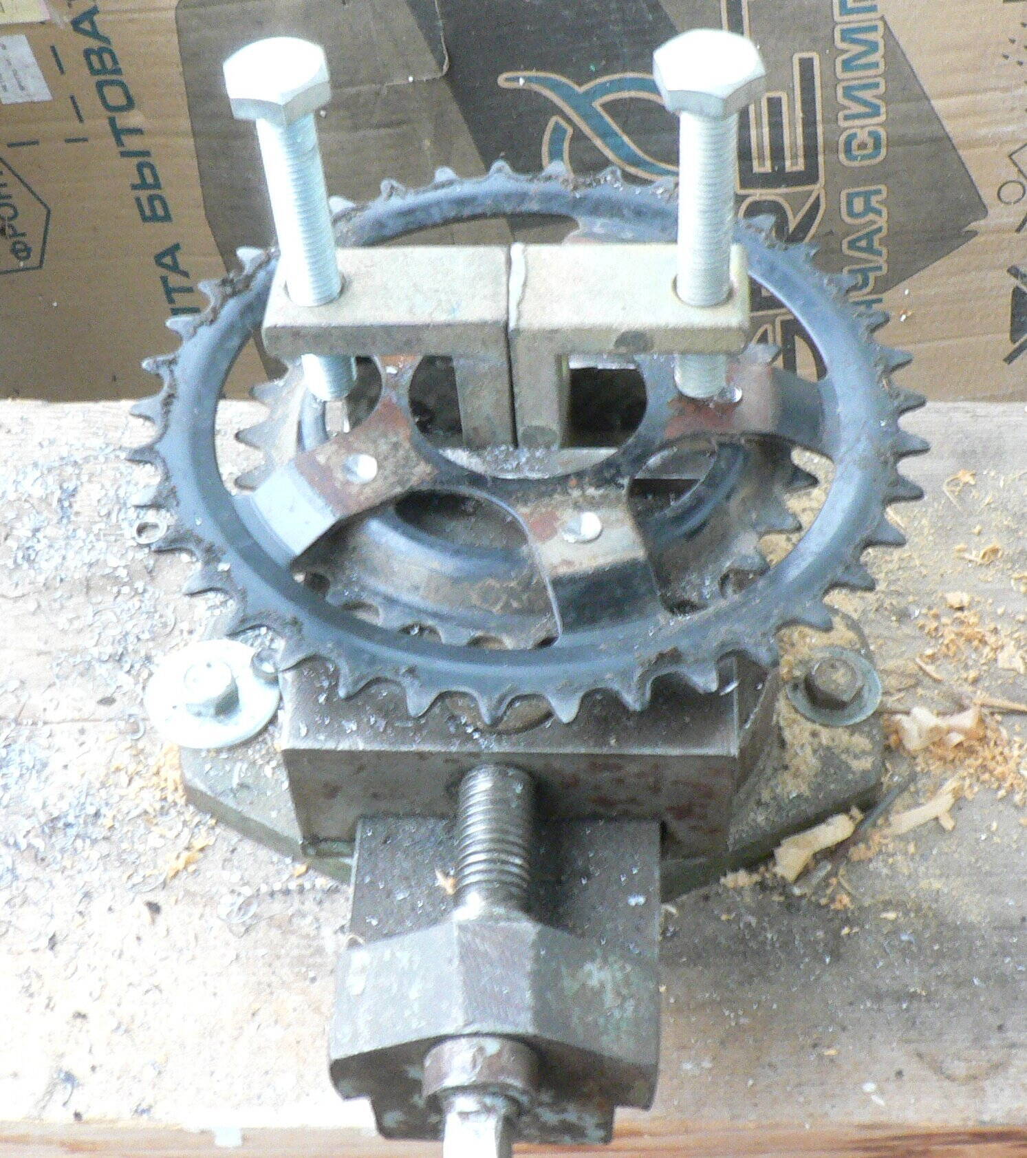

Я вспомнил девиз мистера Фога, посмотрел, что там под рукою и обнаружил китайскую говносистему для мтб, стоимостью 70 гривен.
Средняя звезда там имела те же 38 зубьев, что и старая на Пегасе.
P1240584.JPG [ 427.11 КБ | Просмотров: 3799 ]

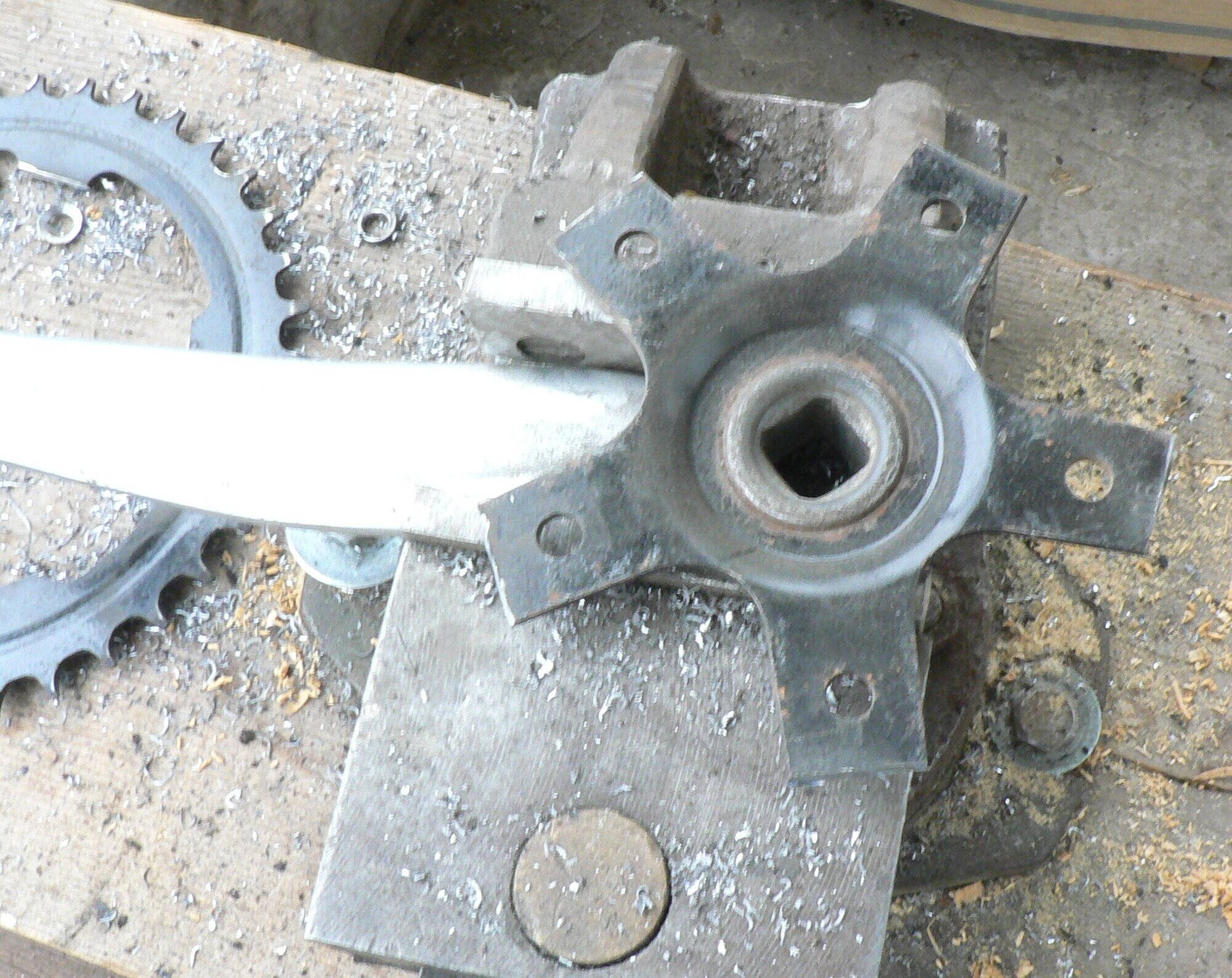

Высверлить заклепки из пластилина оказалось несложно.
P1240585.JPG [ 515.46 КБ | Просмотров: 3799 ]
Средняя звезда снята.

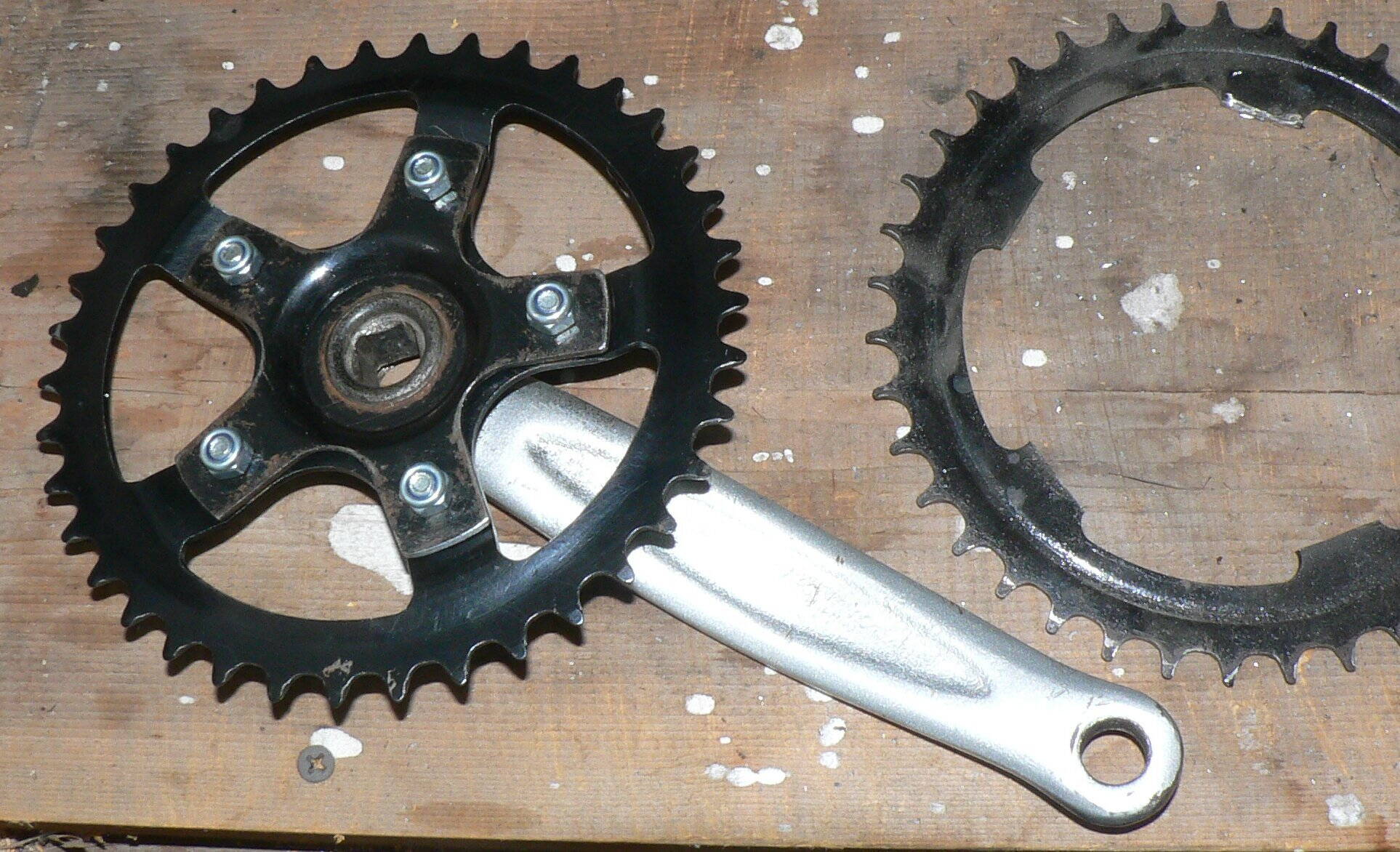

P1240586.JPG [ 623.86 КБ | Просмотров: 3799 ]

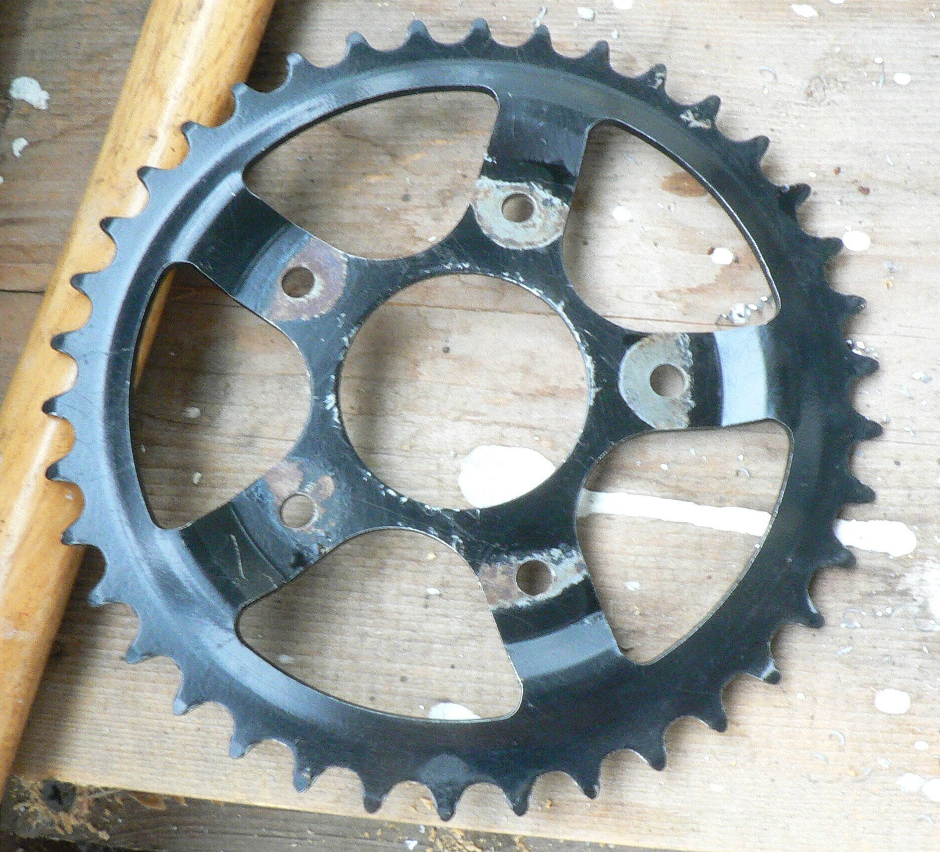

Дальше потребовалось удалить старую звезду, оставив на шатуне только пять креплений.
Здесь пришлось помучится, так как у меня был всего один армированный круг и на последний луч его не хватило, пришлось допиливать алмазным, а это долго.
P1240587.JPG [ 853.14 КБ | Просмотров: 3799 ]
Но в конце концов всё получилось.
P1240588.JPG [ 711.87 КБ | Просмотров: 3799 ]

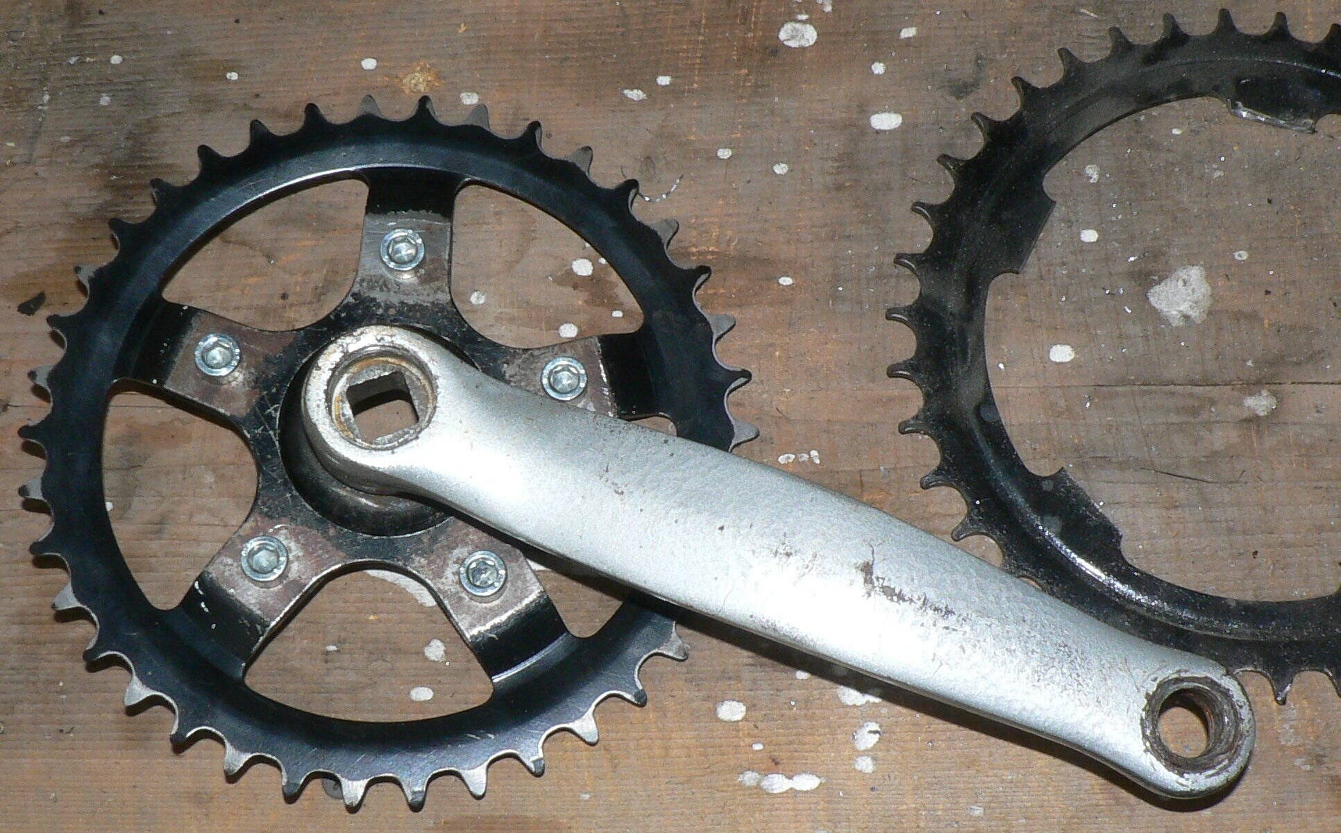

Дальше меня вдохновляло творчество коллеги Kochegar, который чудесным образом умеет соединять любые шестерни посредством любых метизов. :smile:
P1240589.JPG [ 467.13 КБ | Просмотров: 3799 ]
Осталось покрасить и можно собирать систему.
P1240590.JPG [ 462.03 КБ | Просмотров: 3799 ]
Благодаря вогнутому профилю зубцы новой звезды оказались на том же расстоянии от центра оси каретки, что и раньше.
На выдавленном конусе под шатуном новая звезда самоцентруется.
Проблема износа ведущей звезды меня больше не волнует :dance:
Да осияет свет звезды сей бренный мир! (С) :-P

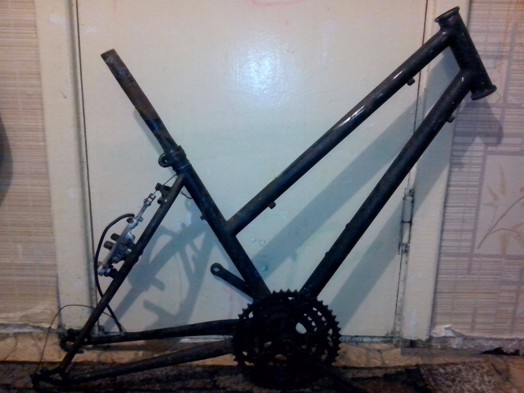

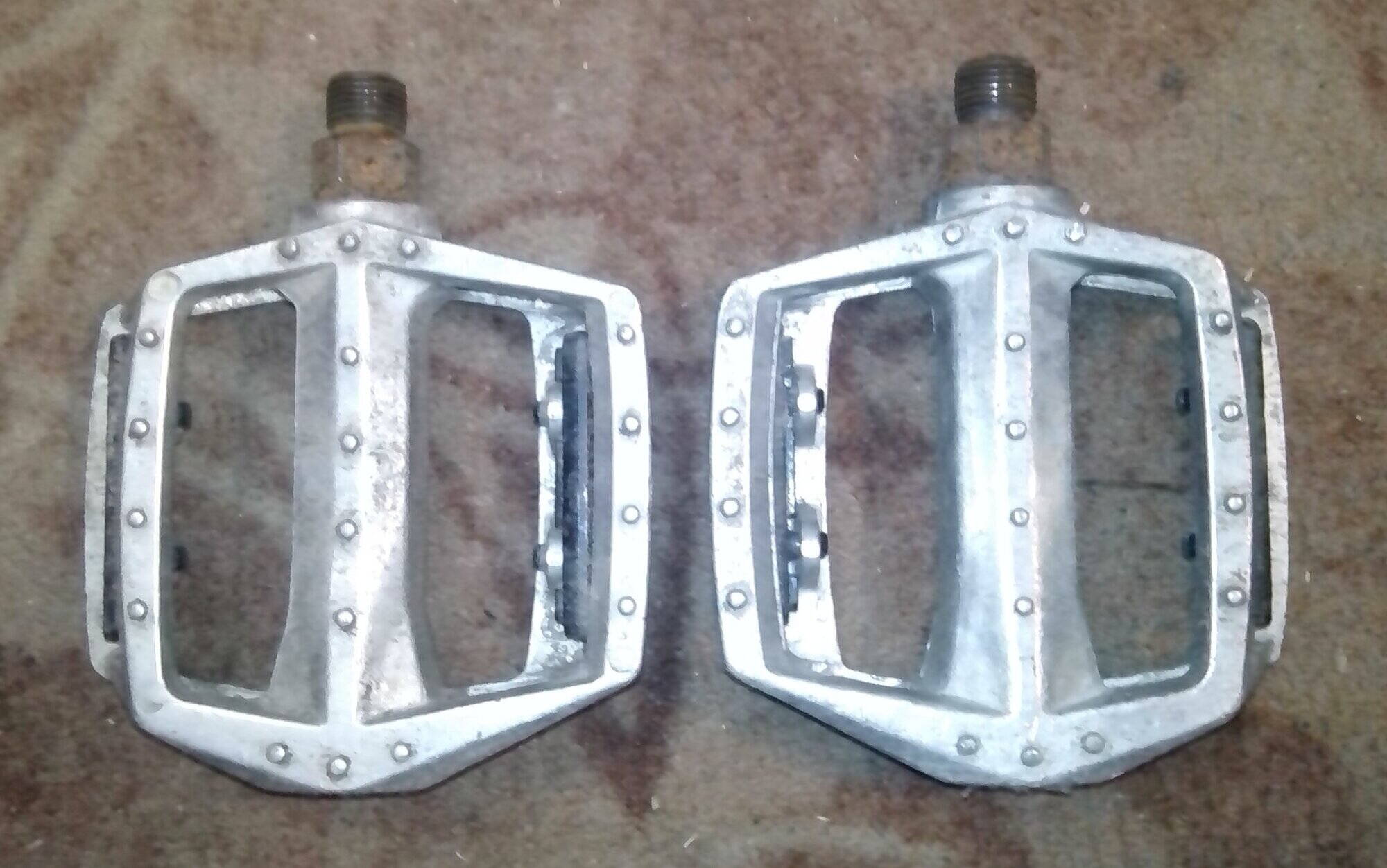

А у нас пополнение в семействе :D
Поскольку у Зигфрида высокая мужская рама, я забрал его себе для опытов.
Жена оказалась без велосипеда.
Чтобы у неё не начала увеличиваться вредность, я периодически осматривал ближайший интернет и рынки в поисках приличной рамы со скошенной верхней трубой.
Из-за небольшого роста и хрупкой комплекции моя супруга не может совладать с Дороти, велосипедица вымахала под мой рост. Да и ревнует :oops:
В общем, сегодня я искал педали для Мистера Фога (который будет вскорости представлен широкой общественности) и нашел интересную раму для любимой супруги.
рама мтб.jpg [ 380.49 КБ | Просмотров: 3645 ]
Рама под колесо 24 дюйма, как раз такие колёса есть в наличии, полностью собранные :smile: хотя я не знал, что МТБ делались на таких маленьких колёсах.
Есть небольшая проблема - застрявший подседел, но это мелочи.
Остальное целое, система вполне живая, трубы ровные. Да я и не представляю, кто бы мог их согнуть.
Рама железная и по прочности вполне может уцелеть в эпицентре ядерного взрыва (вес 4 кг без системы), это нам подходит :yes:
По размеру между подседельной и рулевой трубой рама как раз находится в промежуточном положении между моим Зигфридом и дочкиным Ангелом.
Я прикинул, что это идеально для девушки ростом 1,65.
Осталось подобрать переднюю вилку, всё остальное есть.
Кстати, педали тоже нашел - широкие топталки по смешной цене. Они прекрасно станут на широкие чугунные шатуны, с которыми несколько сообщений назад я проводил опыты. :smile:
педали.jpg [ 283.92 КБ | Просмотров: 3643 ]
Всё вместе обошлось в 150 грн.
