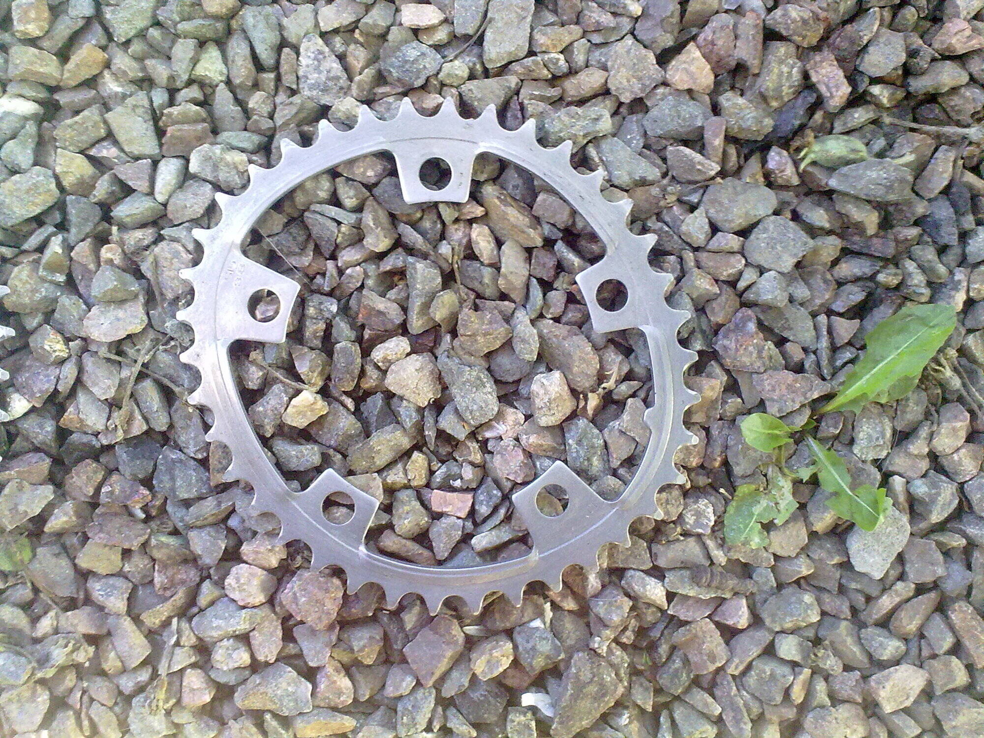

kisa
Biopace не увеличивает мощность, мне с ними легче долго крутить, чем с круглыми.
СообщениеДобавлено: 15.12.2016 00:45
:yes: Да мне хватило неприятных рывков. Там эффективнось даже по ощущеениям хуже обычной звезды. Просто я был на практике на заводе, где их делали, как штирпотреб, и это :oops: одна, правда без хрома, у меня оказалась :D Малая. Думал - в гору легче заезжать буду :lol:
А тот биоспейс, который я типа тестил, он даже не элипс, там четыре .. ну.. угла. Хз, как такая фигура называется.
Мне понравился тем, что если б не знал - не сразу понял бы, что что-то не так. Наверное, если б дольше поездил, да на своём веле - был бы эффект.
Кстати, эти штуки дружат с синглами без натяжителей?
СообщениеДобавлено: 15.12.2016 00:47
Сообщения: 2850
Изображения: 39
Город: Черкассы
Зарегистрирован:13.10.2015
на 48 38 звезде разница в длине цепи меньше 2мм , на 48 еще меньше
биопейс

пейс
