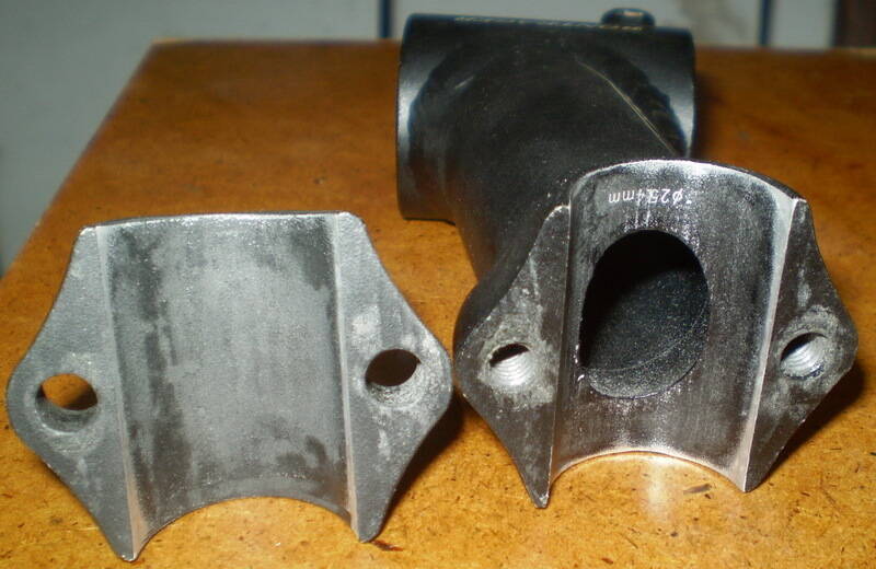

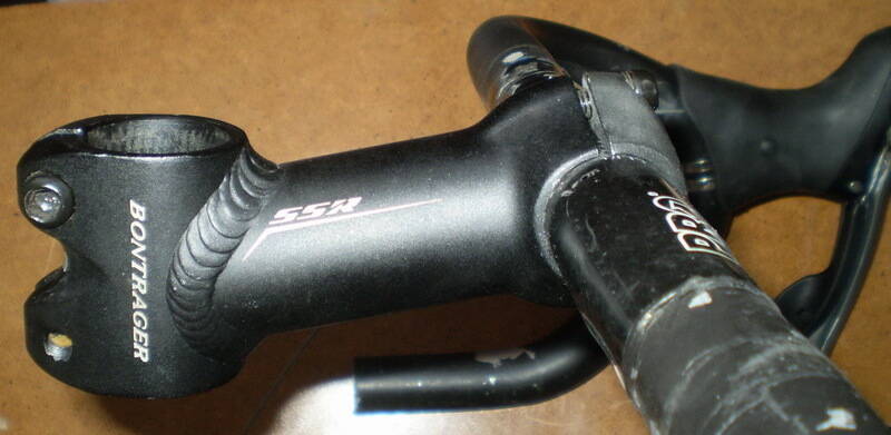

Ну вот и расточил.
Накрутил на ХВЗ подседел (25 мм) мелкой наждачки.
Аккуратно покрутил-подвигал минут 5.
Выработалось по краям немного металла.
И руль влез.

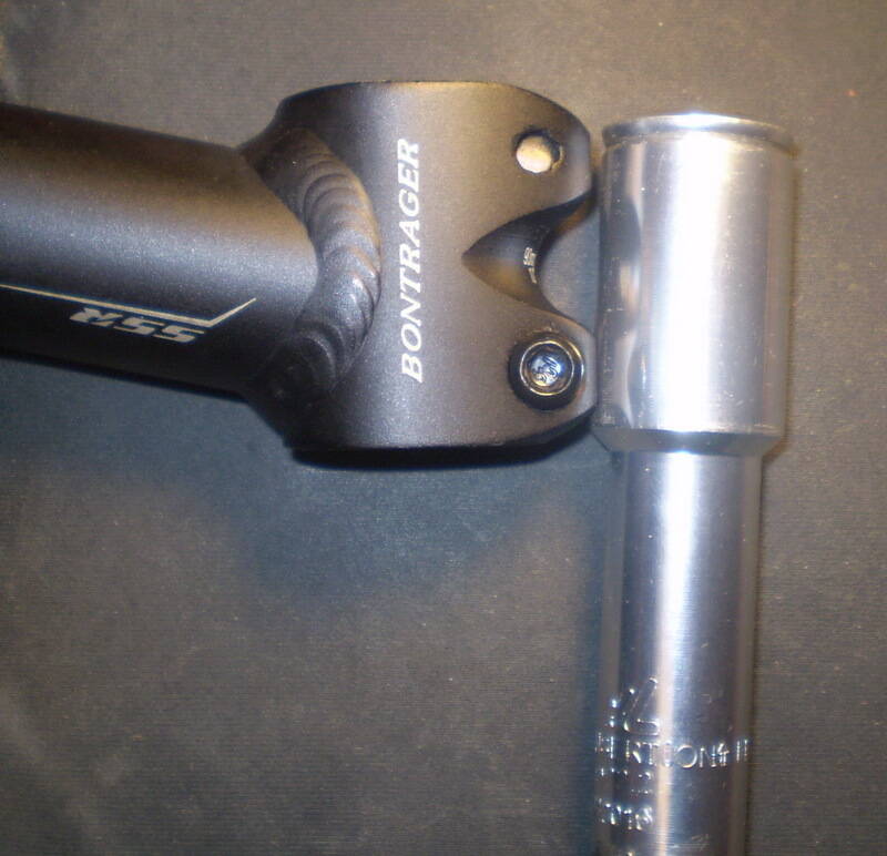

Новая проблема :sad: . На ровном месте.
Купил переходник выноса (типа "граната").
(Руль фирменный, хочется, чтобы и велосипед смотрелся получше.)
Но размеры выноса и этого переходника в месте крепления сильно не совпадают.
vinos+gran.jpg [ 190.5 КБ | Просмотров: 4414 ]
Вынос имеет посадочное место высотой 50 мм, а переходник на 9 мм короче - 41 мм.
Придётся проставки городить. А думалось обойтись без доработок.

ничего страшного. Главное не оставлять узкую часть гранаты открытой.

Зачем? Пусть переходник торчит над рулевой чуть выше, чем на 41 мм. Скажем, на 45 мм. Тогда вынос можно поставить вплотную к рулевой, а его болты не будут "висеть в воздухе".

Не так. Я руль поднимаю повыше. Рама то 56-й ростовки.
Ещё не привык к низкой посадке.
Сейчас ищу комфорт. Седло подвинул вперёд. Руль вращаю вверх-вниз.
Руки на "пистолетах" (дуалах) ноют. Хоть и рассказывают, что такое положение естественно,
но пока не чувствую этих прелестей.

Значит, намостить колец.
viewtopic.php?f=31&t=9298&start=150#p1909128
http://smotri.te.ua/images/2017-12/item ... 1889.b.jpg
Нетрудно найти просто одно двухсантиметровое. Можно и длиннее сделать из трубы подходящего диаметра.

вынос укоротить.

Кольца да, только их выточить надо.
Пока проставки подложил.
Вынос более короткий ещё поискать надо будет.
А вообще, короткие выносы для СШ у нас в дефиците и в цене.(Интересовался.)
Но как же на шоссерах все ездят с длинными ?
