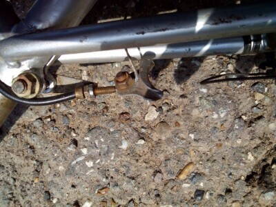

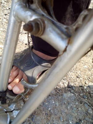

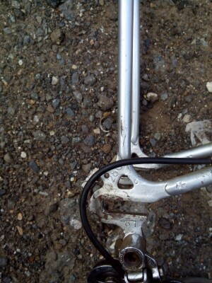

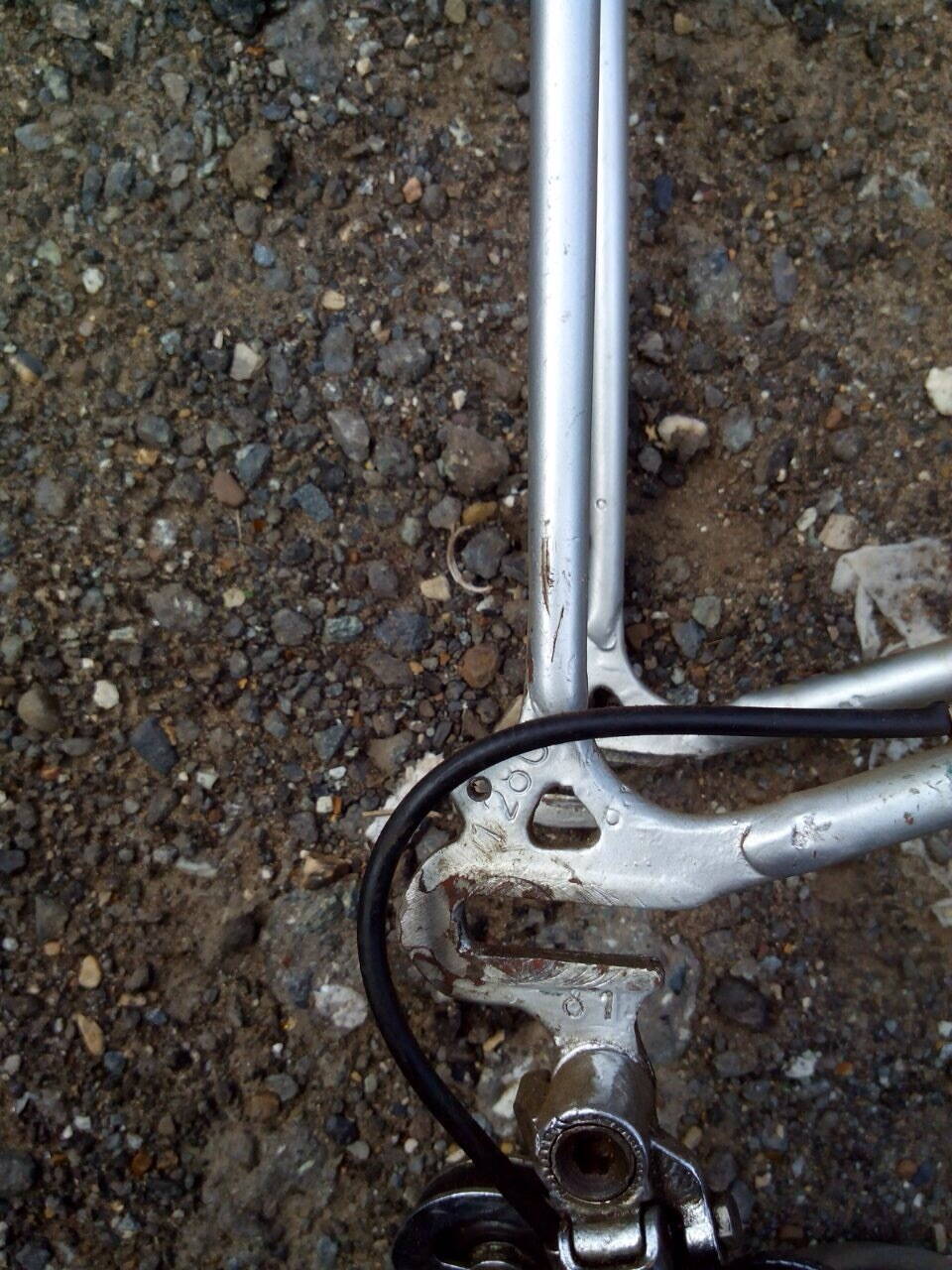

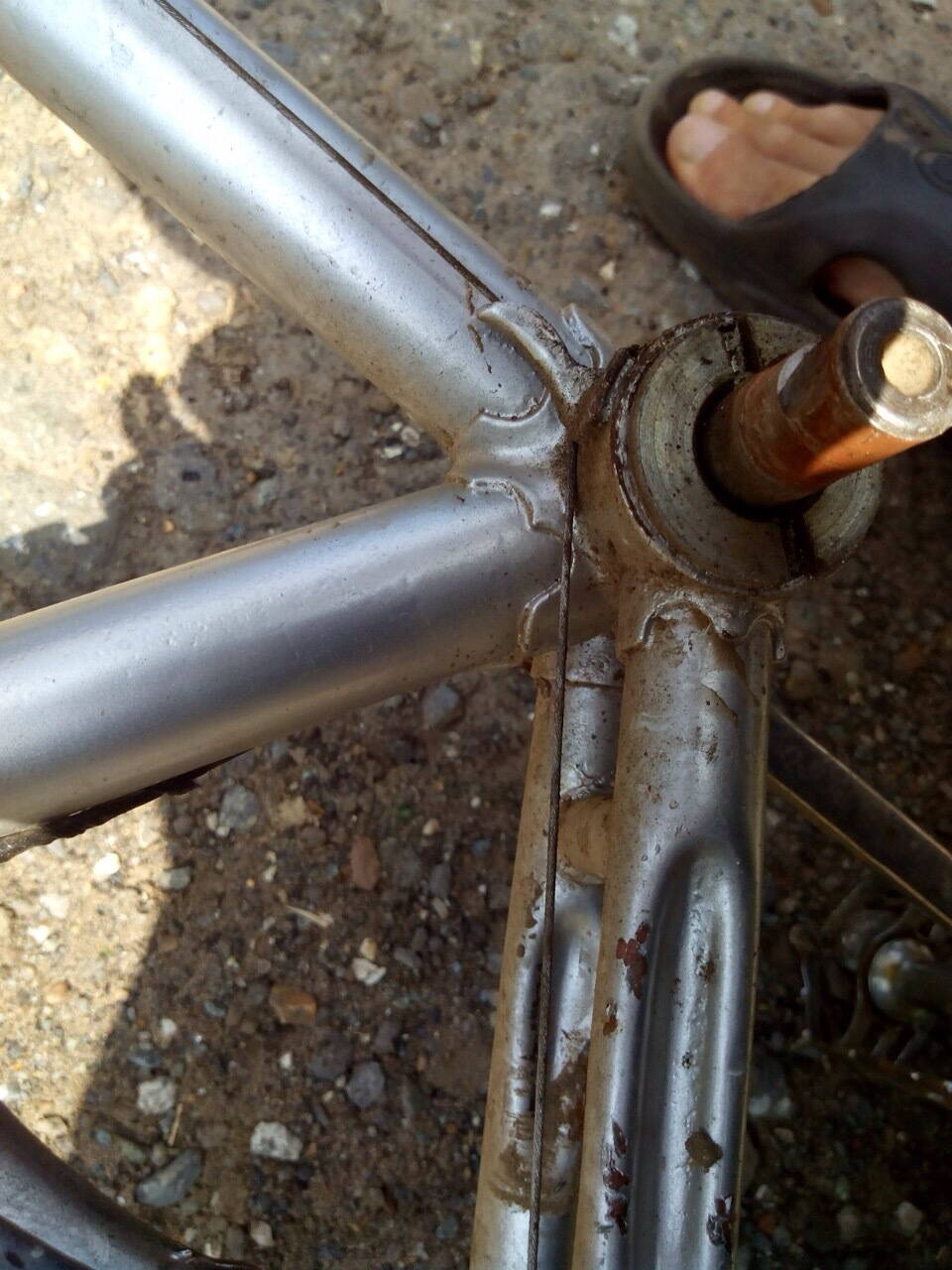

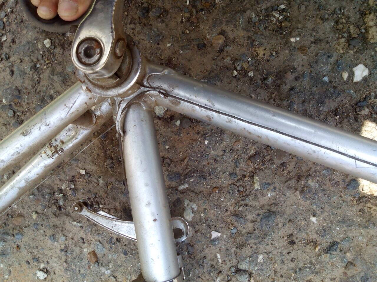

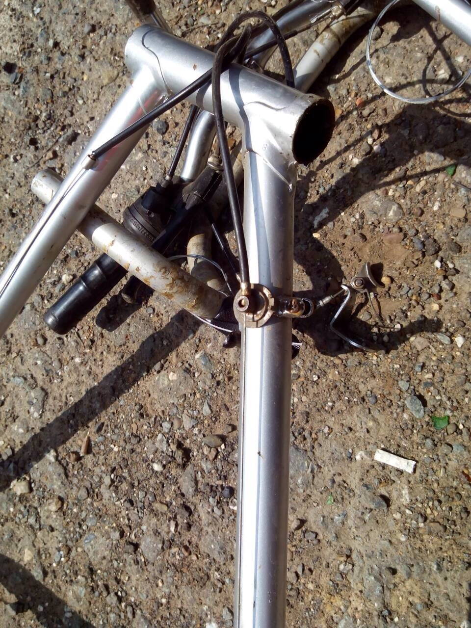

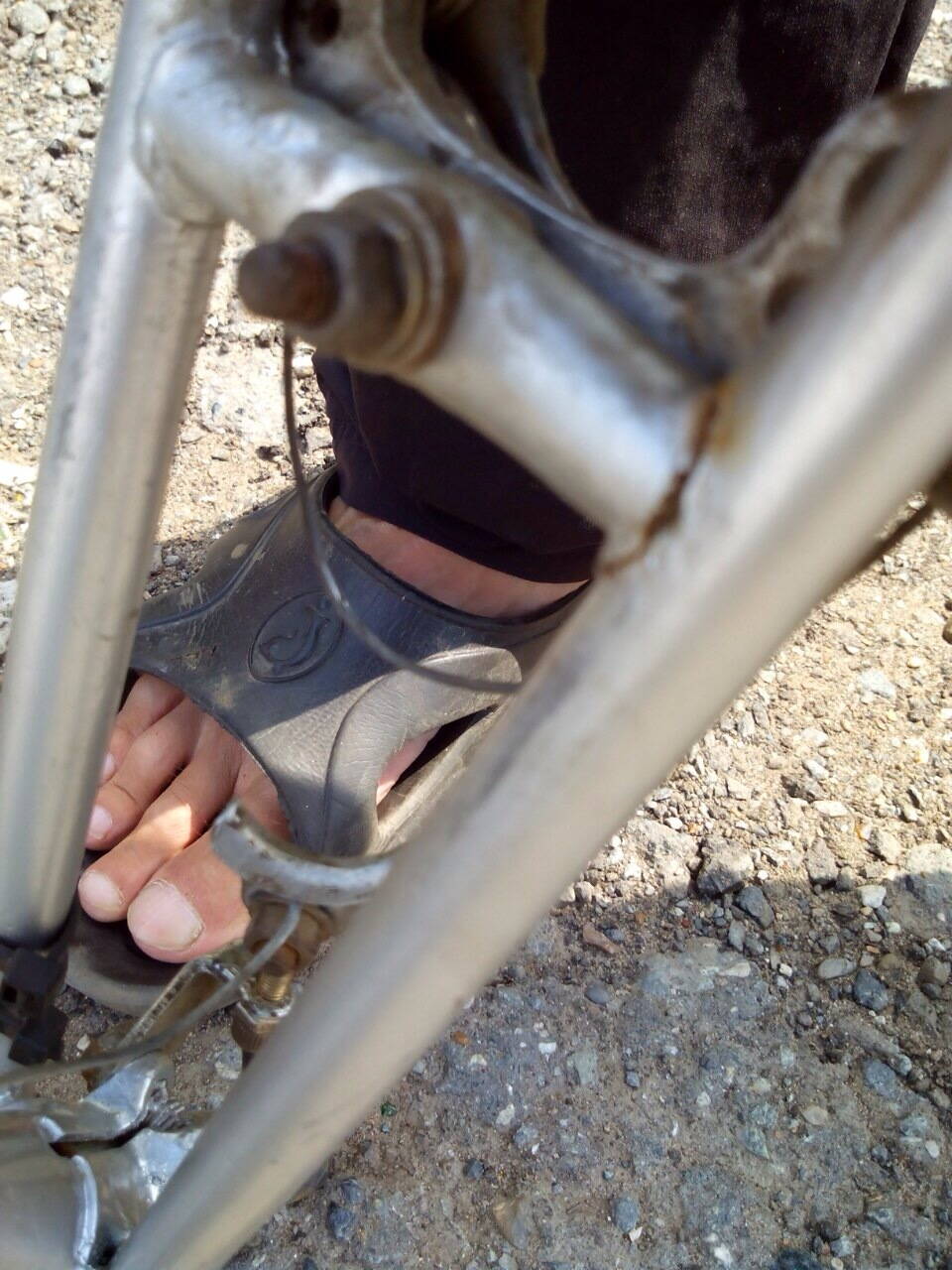

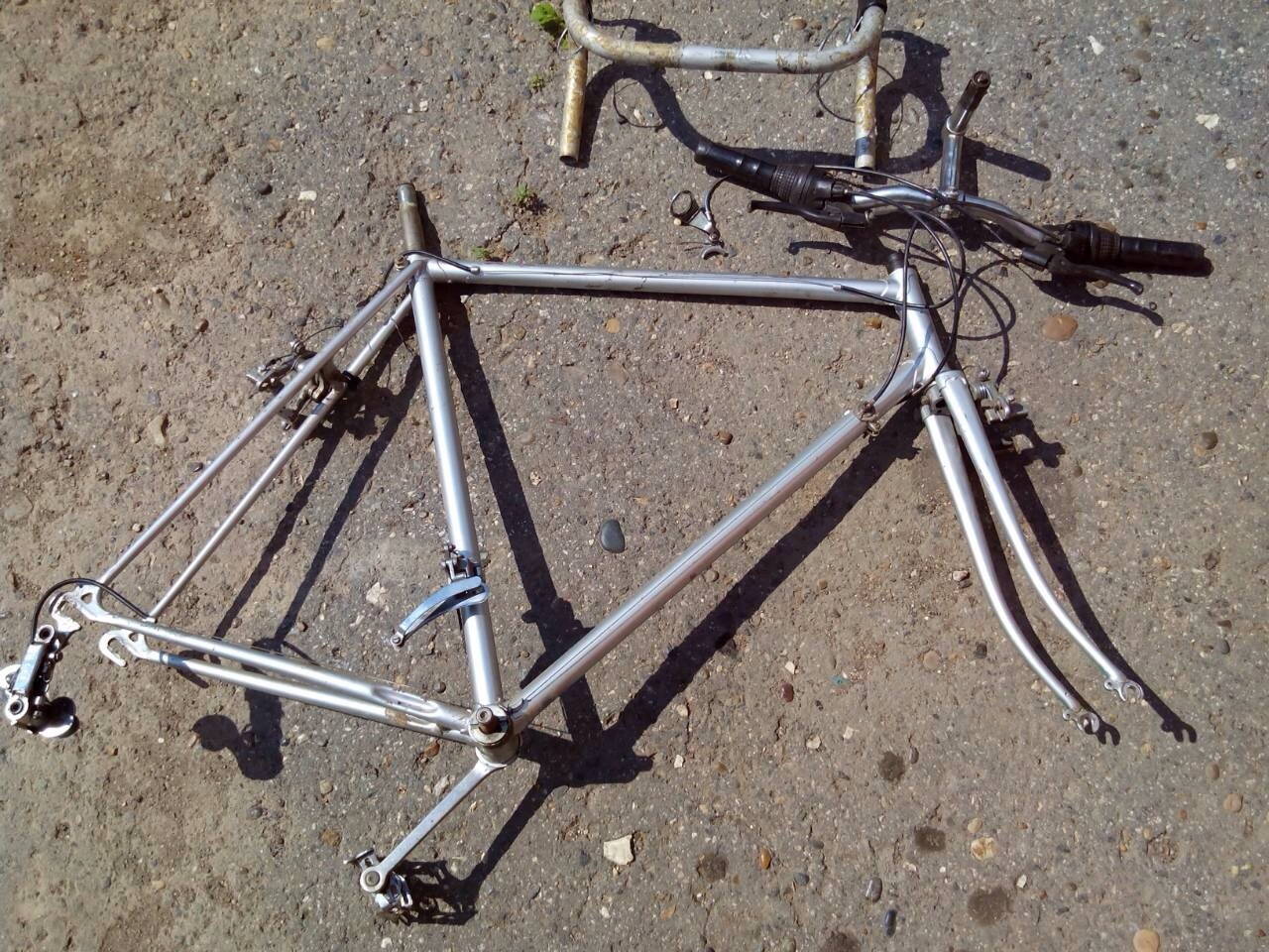

Добрый день!Помогите опознать раму.есть какие то специальные пазы для тросиков.
image-18-07-16-22-48.jpeg [ 427.93 КБ | Просмотров: 7549 ]
image-18-07-16-22-48-1.jpeg [ 364.58 КБ | Просмотров: 7549 ]
image-18-07-16-22-48-2.jpeg [ 277.28 КБ | Просмотров: 7549 ]
image-18-07-16-22-48-3.jpeg [ 375.32 КБ | Просмотров: 7549 ]
image-18-07-16-22-48-4.jpeg [ 413.75 КБ | Просмотров: 7549 ]
image-18-07-16-22-48-5.jpeg [ 333.68 КБ | Просмотров: 7549 ]
image-18-07-16-22-48-6.jpeg [ 301.05 КБ | Просмотров: 7549 ]
СообщениеДобавлено: 19.07.2016 01:05
Сообщения: 6025
Зарегистрирован:23.05.2013
Carbone07
Старт-Шоссе 81 года, так называемой "олимпийской серии".
СообщениеДобавлено: 19.07.2016 09:55
Сообщения: 2
Город: Ижевск
Зарегистрирован:18.07.2016
Спасибо.осталось тока понять чем хороша эта олимпийская серия.ато купил не глядя раму для сборки шоссера.
СообщениеДобавлено: 19.07.2016 10:14
Тем, что немного визуально отличаются узлы рулевой и иная проводка тросиков около каретки.Стартоны всякие выпускались четверть века с одинаковым рулевым стаканом, а эти с другим стаканом - всего два года. Велосипед такой же массовый, но относительно реже встречается, тем и приятен.
