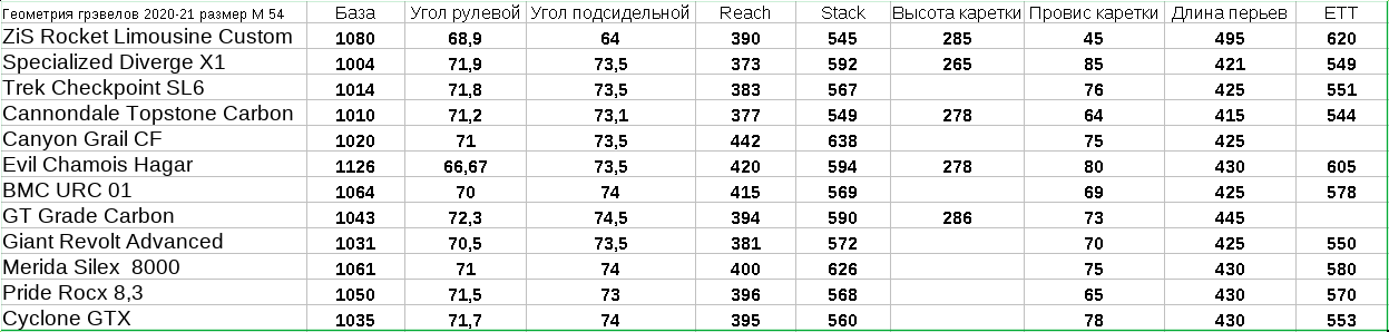

А теперь можно собрать вот такую табличку с актуальными геометриями гравийников 20-21 года в рамере М или 54
И сравнить непосредственно :twisted:
Gravels geometry 2020-21.png [ 43.77 КБ | Просмотров: 4768 ]

Для бездорожья еще очень важный показатель trail - вы его упустили
Больше трейл - более МТБшная гео. С с коротким трейлом тяжело рулить на камнях\ухабах\сыпухе

Трэйл - косвенный параметр зависящий от угла рулевой и вылета вилки. Здесь он есть, и его достаточно, он меня не беспокоит. Более того я предпринимал усилия чтоб его уменьшить. Ибо именно что рулить с длинным трэйлом как раз тяжело - руль поворачивается в одну сторону, но в месте с этим в другую сторону разворачивается вся рама. Длинный трэйл даёт большую стабильность на колбасе, да. Но это более актуально для тех у кого совсем уж узкий руль типа баран :smile:

Проанализировав геометрию, можно сказать, что по передней части она практически мтбэшная. Это хорошо. Хотя я ожидал что каретка будет пониже, особенно учитывая переход с 28 на 26 колёса. Но приемлемо. Длина задних перьев конечно шокирующая :) Но это именно то что надо, более того если б перья были ещё на всего 4 см длиннее то каретка находилась бы точно в центре базы. А это снизило бы амплитуду ударов при проезде неровностей. Но и так хорошо.
А вот угол подседельной трубы завален черезчур. От того и етт 620. Вобщем придвигать надо не руль назад, а седло вперёд. Но некуда. И здесь очень бы пригодился подседел как на довоенных буквой Г. Не исключено что такая геометрия и задумывалась под такой подседел.
Не знаю как он назывался в совке, а в более цивилизованным местах это зовётся lucky 7. Счастливая семёрка :smile:
Долго добывать сей раритет у меня особого желания не наблюдается.

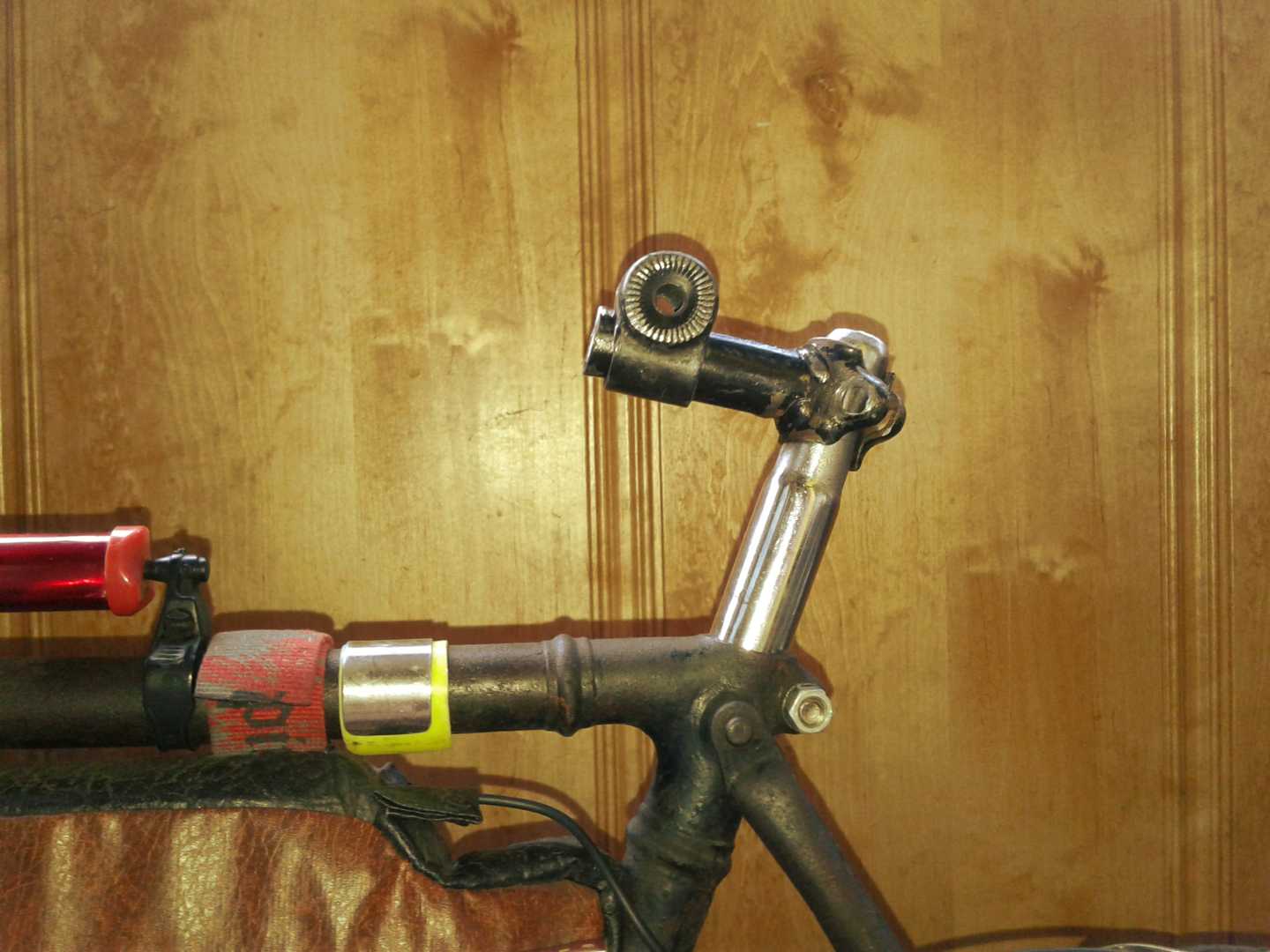

Поэтому лёгким движением руки..
433.jpg [ 107.66 КБ | Просмотров: 4700 ]
Обрезанный старый стальной рог. Колхоз конечно, но что поделать. Да и не мне колхоза бояться :D

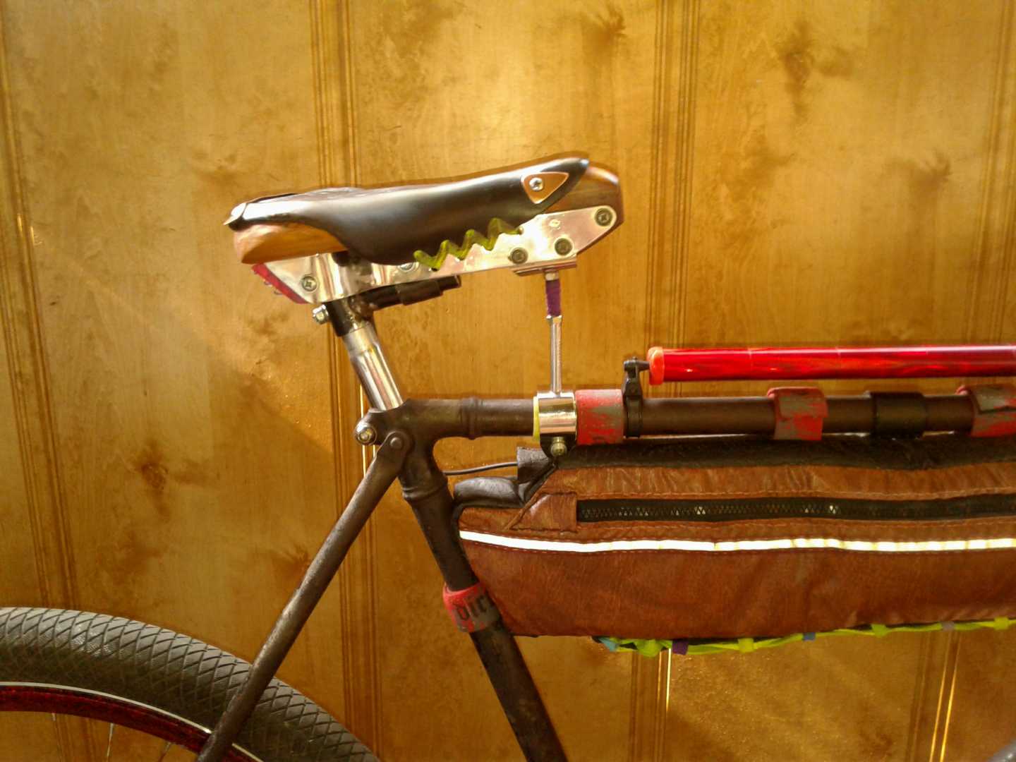

 Заголовок сообщения: Re: Gravel ЗиС ракеmA
СообщениеДобавлено: 25.09.2020 13:24
Сообщения: 3201
Изображения: 48
Город: степь
Зарегистрирован:03.02.2012
Теперь это выглядит вот так
434.jpg [ 92.84 КБ | Просмотров: 4677 ]
Седло можно регулировать по всем мыслимым плоскостям, в том числе и наклон в стороны :)
No gods, no masters
