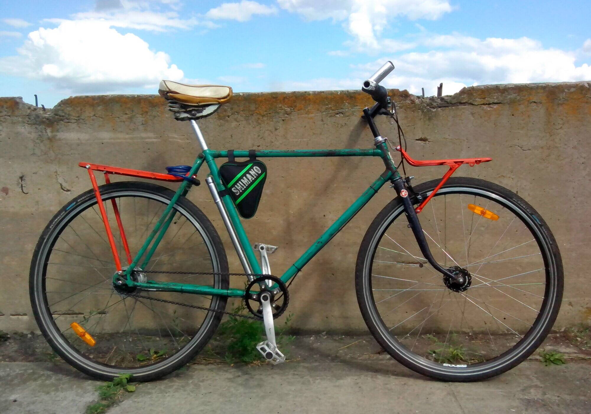

BOOTSMANN писал(а):
Если у велика нет "концепшена" и вид отвратный, то я бы посоветовал штампованый багажник, которые попадаются на рынках в райцентрах. А чтобы от багажника было ещё бооольше пользы, то можна его расширить
Кстати, на последнем снимке Мистера Фога видно, что расширение багажника я предусмотрел (отверстия по краям). :wink:
download/file.php?id=398321&mode=view/fog%2006.jpg
Продолжение истории там >
