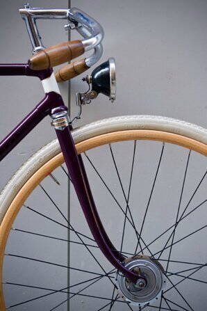

Я розумію, що вже не актуально,але ще півроку тому, за таку фотку - "пол царства" !

Пол года назад и эта штучка в два раза дороже стоила :D
Коля, сохран супер! Ждем продолжения в профильной теме.
Не-не Жень, то не моя крутилка, то я випадково натрапив на фотку,а моя благополучно сидить в рамі ))) з не набагато гіршим виглядом :roll:
Дааа, причём именно ЭТИ железяки здесь уже фигурировали, только фотка была не в пример худшего качества. Но немного помогла разобраться, что к чему.

Хто знає, що за фара в цього Chiossi ↑ і в цього ↓ ?!
Щось мені підказує,що вони не велосипедні ...
