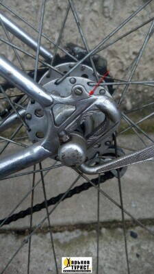

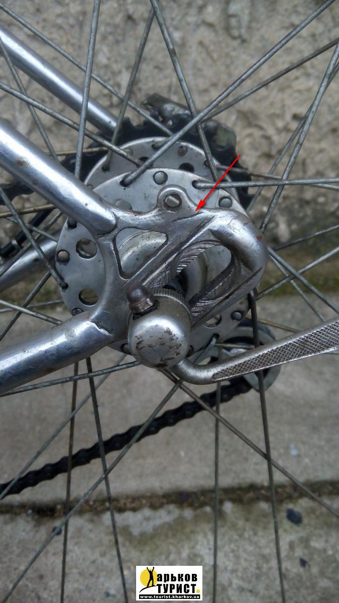

Дроп 01.jpg [ 105 КБ | Просмотров: 7557 ]
Упор манеток тоже. Кстати, уважаемый Влад говорил, что чемпаки шли ТОЛЬКО с манетками на руле.

А я-бы все-таки поставил на злобно-уколхоженный "Чемпион" с перепаянными ремонтными импортными дропами (где-то у меня такие валялись, если не подарил кому-нибудь), сбитыми бонками, не родной С-ш-вилкой и жуткой плюшкой на скошенной трубе. :oops:
Гляньте на качество впайки дропов - :eek:

В этой раме смущает накладка на правом дропе: петух обломан? Трещина по компенсационному болту? :shock:
СообщениеДобавлено: 08.12.2016 21:12
Сообщения: 3
Изображения: 15
Город: г.Минск Минская обл.
Зарегистрирован:24.11.2016
Да, срезано ровно по отверстию под компенсатор.
Сделал вывод - дроп чемпионовский, на него было наварено ухо(на обоих дропах), скруглено по месту и перья покрыты хромом.

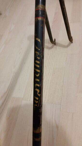

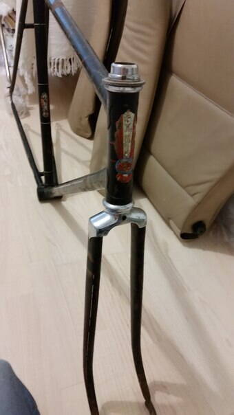

Добрый день. Досталась рама спутника.Хотел уточнить модификацию для восстановления.Спасибо.
bAiGY2U4PwY.jpg [ 31.98 КБ | Просмотров: 7213 ]
FnOVchrq3bs.jpg [ 32.75 КБ | Просмотров: 7208 ]
FEdTEdkaL2o.jpg [ 28.5 КБ | Просмотров: 7207 ]
СообщениеДобавлено: 29.01.2017 18:08
Ухты!
У меня В-33 Турист (не спутник, как и у Вас - написано же), но поновее - 60 г. Я б сказал, что это Турист В-33 года примерно 57, но смущает вилка.
Ага! В-32 - оно? http://veloretro.ru/pic.php?id=174&indx=2
Завииидую :cry: Радуюсь с Вами :D
Правда, заеб устанете оригинальные запчасти искать, там всё другое - не такое, как довольно доступные сейчас детали 70-80 гг...
А годик-то какой?
Судя по декору либо ранний В-32 ("Турист"), либо поздний В-31 (тоже "Турист")
